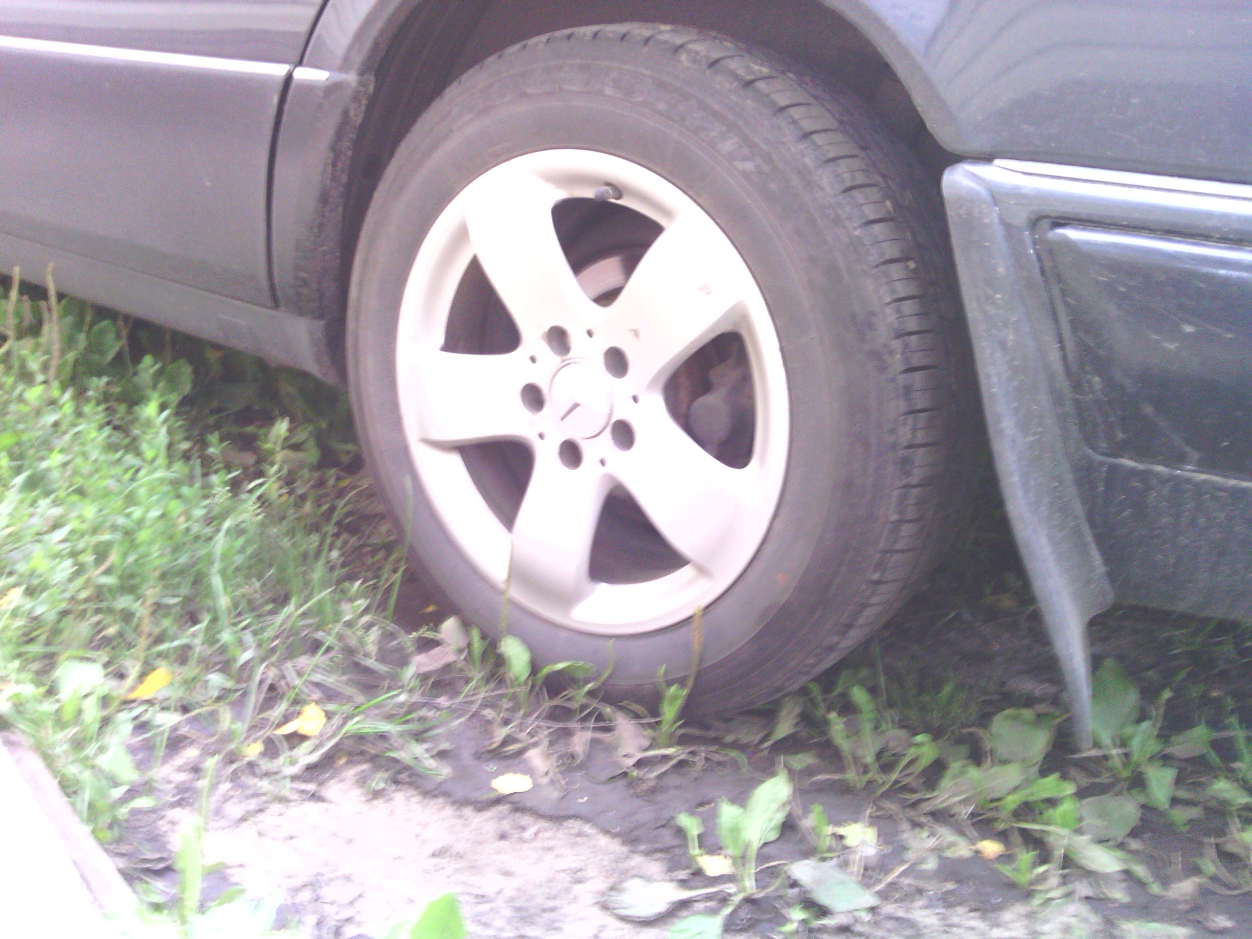

у кого нить есть фотки как выглядит 205\60 р16 на авто???

Отправлено 27 July 2013 - 08:50
сфоткаю на днях

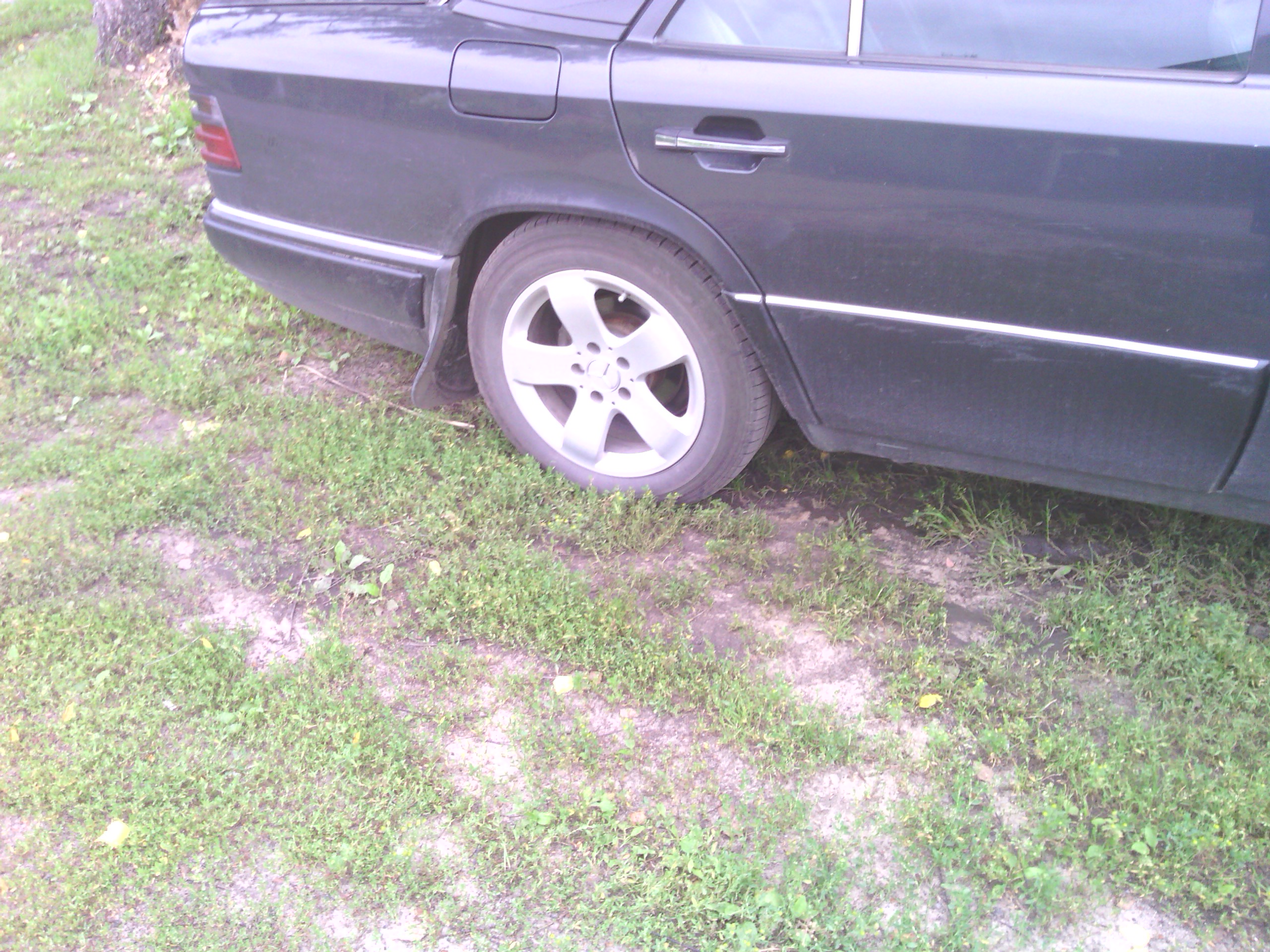

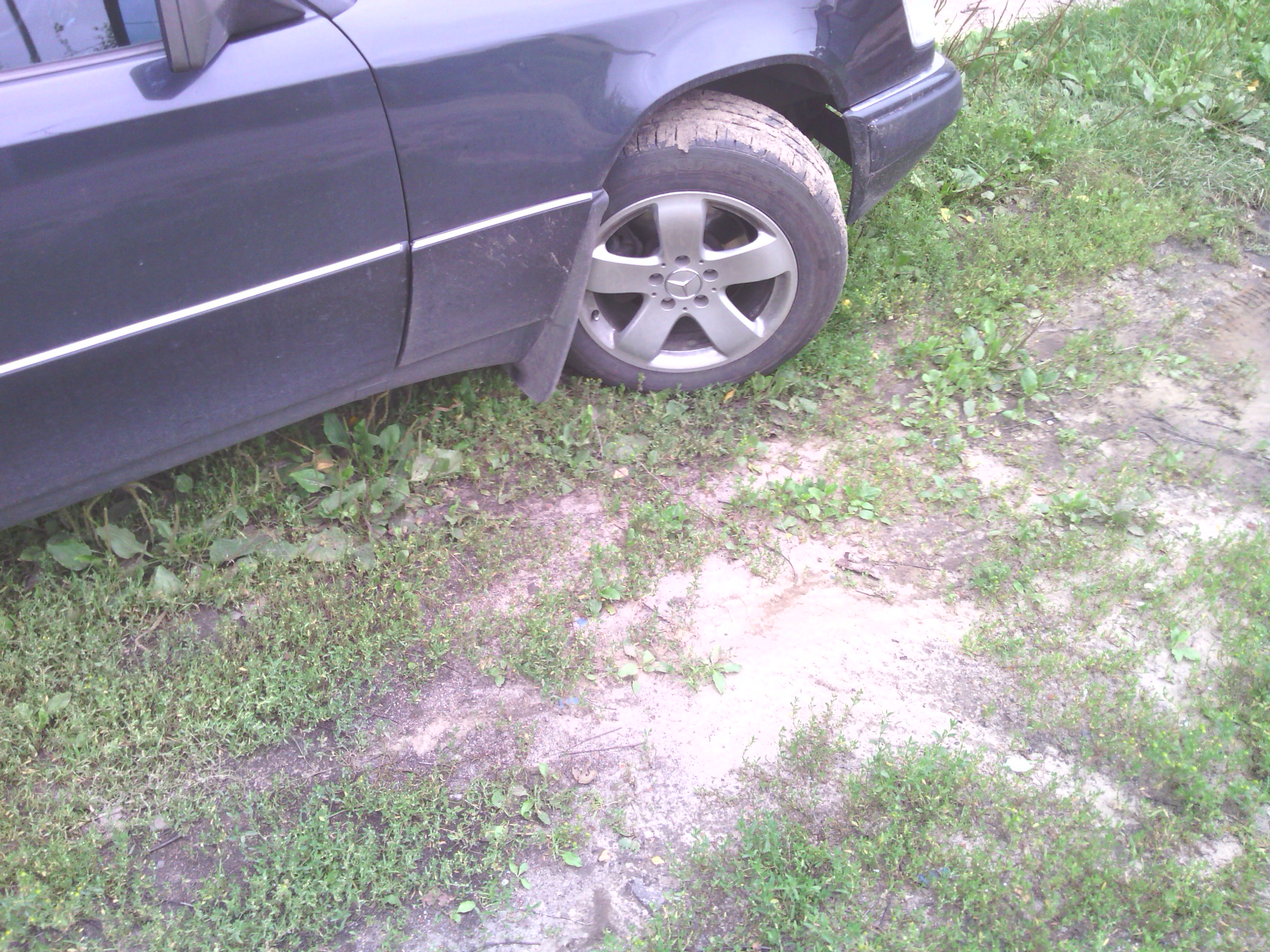

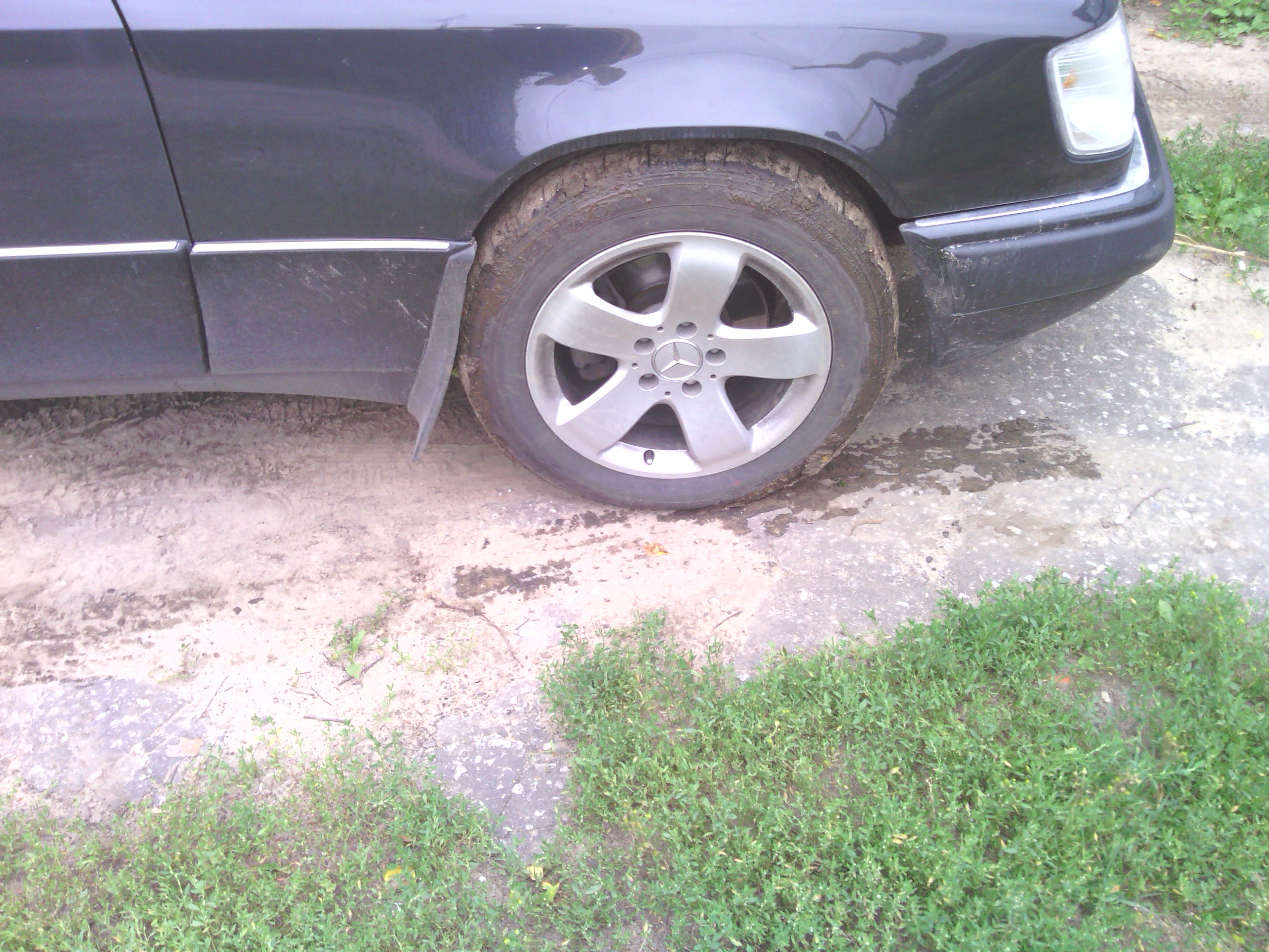

Отправлено 29 July 2013 - 20:28
сфоткаю на днях
так в принципе тоже видно , на асфальт выезжать нуочень лень было///

Отправлено 29 July 2013 - 20:30
заднее правое - в яме получилось / есличто

Отправлено 30 July 2013 - 00:22
Спасибо!!! Получается что резина яицом на 7.5 дюймовом диске... вот по этому и хотел 215ю
