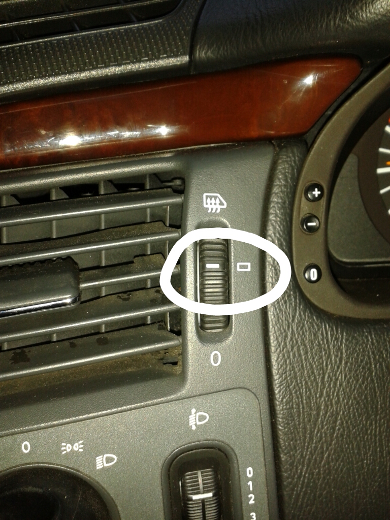

Должна ли подсвечиватся полоска на ролике?И как до неё добратся?

Да, добраться можно сняв сопло, там как правило сверху и снизу тонкой отверткой отогнуть по 2 фиксатора. Внутрь крутилки с обратной стороны вставлен цоколь с лампочкой.

Спасибо а к центральной?Панель надо снимать?

к центральной можно двумя путями , снизу от пепельницы и далее вверх всё демонтируя , но есть умельцы лезут сверху , сняв длинную деревяху . лампы кста жигулячие подходят , самые маленькие , безцокольные
