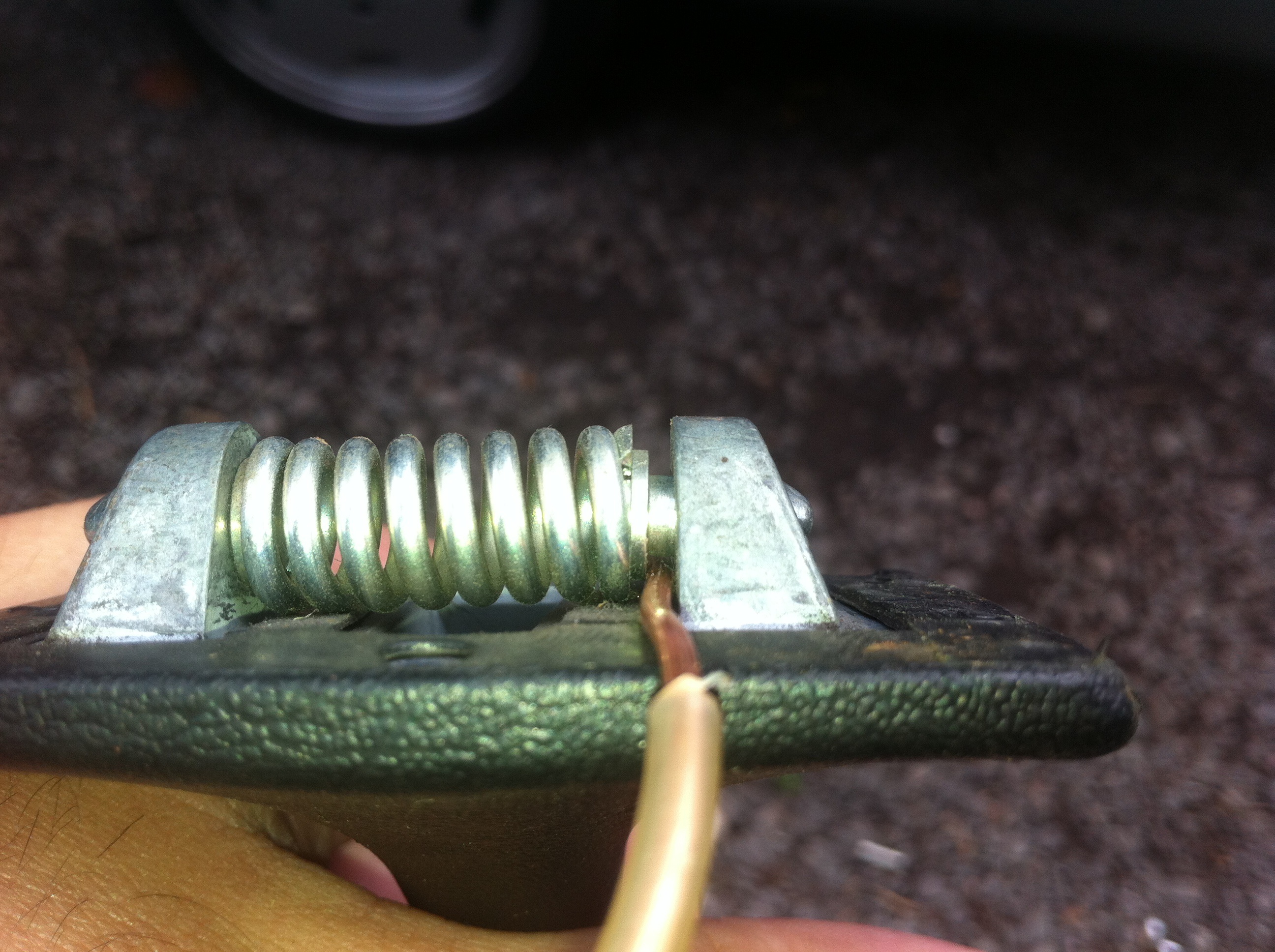

А я делал проще кмк.продавливал об тиски один край там расширение вставлял медную проволочку,потом засовывал на место эзеркало оно вставляется без проблем и вытаскивал проволочку ни давить ни чего не нужно.

Отправлено 01 August 2013 - 08:59
В общем вот так делаю.

Отправлено 02 August 2013 - 11:40
вот это подход :). от 210 с затемнением легче вставляется чем родное, но тоже весь искрутишся пока удобно пристроишься
