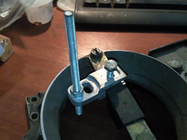

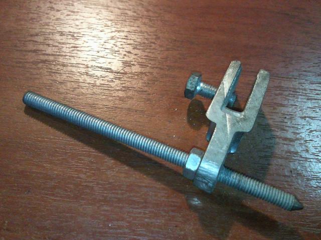

ММетры не столь важны как равномерность налива. Нажми на 4 -5 мм и будет нормально.
Стакан мерный можно и один иметь, а измерять путем перелива из любого в мерный.
На мадолм ходу для точности измерений лить приходится долго, держать лопату устанешь.
"Нажималку" вот такую себе давно уже сделал из подручных деталек.
Ты крут! :applause: Я по простому подкладываю подходящую плоскую штуковину.
Спасибо за подсазку!
