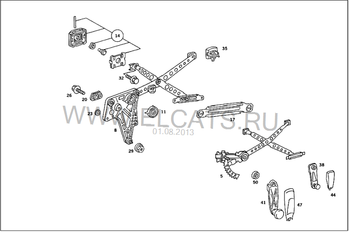

Вот схема стеклоподъемника.
Механический на переднем плане. На заднем по всей видимости электрический.

лопнул сам корпус, где вал ручки сектор крутит - у меня такое было на W123. Сварить можно, но муторно и не целесообразно - их цена 5 рублей за вязанку. Возможно подойдёт от W123.
