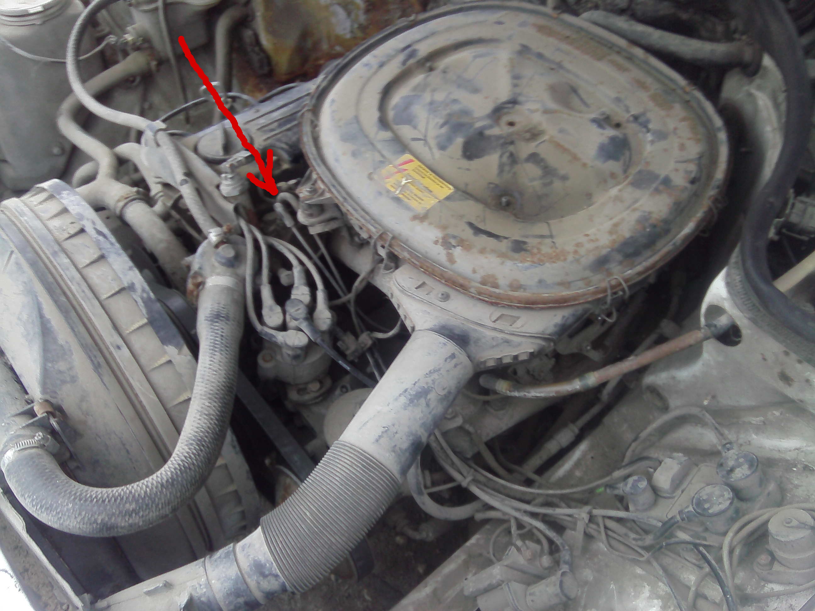

Внимательно осмотрев,заметил что одна трубка из двух не подсоединина. Фото прилагаю,стрелкой красной пометил. Там две трубки и одна из них просто болтается. Что это вообще,за что отвечают?IMG0046.jpg

Это для корректора зажигания, корректор изменяет момент (угол) зажигания в зависимости от оборотов и нагрузки, такая хреновина ввиде НЛО на трамблере, а там где они у тебя не подсоединены это датчик который дает поправку угла еще и на температуру двигла.
Выглядит это так трубка от впускного коллектора идет на датчик, а с датчика на корректор.

Ок,спасибо за инфу. Там трубочка надломилась от датчика,торчит чуток. Подберу какую нить трубку типа от чупа-чупс,да запихаю)

Это термо клапан вентиляции отсорбера.
Одна трубка приходит с заслонки а вторая идёт на клапан вентиляции на левом брызговике.
+1
