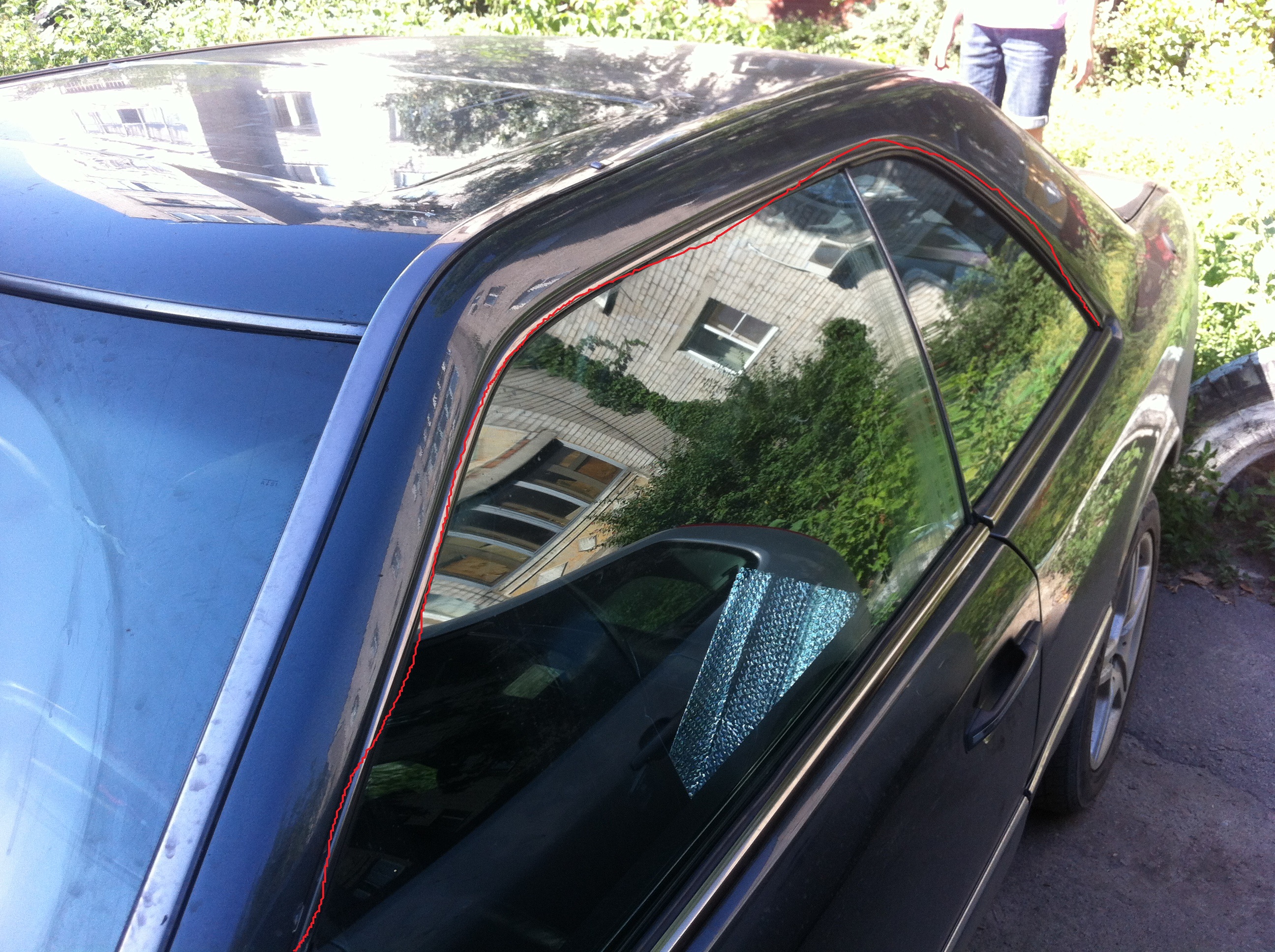

Столкнулся с такой же проблемой. По моим наблюдениям надо снять молдинг(на фото). Как его снятть непонятно.
открутить полтора десятка саморезов изнутри...

Отправлено 15 August 2013 - 10:42
и где же саморезы?внутри уплонтиель только видно
приезжай, покажу. ну там настолько всё элементарно...)))

Отправлено 19 August 2013 - 19:06
вытяни резиновый уплотнитель (аккуратна с самого начала, поддень отверткой и тяни вниз), под ним будут саморезы штук 10-15, ничего сложного...

Поменял. Старые резинки вытаскиваются из молдинга (надо поддеть аккуратно отверткой). Сам молдинг снимать не нужно (А его и не снять не вытащив резинку).
Самое сложно было поставить новые.
