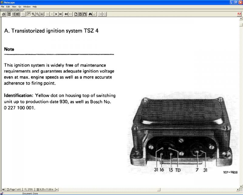

На 110 моторы ставились две системы зажигания. TSZ4 и TSZ8. Недостаток TSZ4, как более древней в том, что на катушке, при включении зажигания постоянно присутствует напряжение.
Катушки у них разные.
TSZ4 блок зажигания со стальной крышкой Bosch 0 227 100 001, катушка должна стоять Bosch 0 221 122 001,
подключается с балластными резисторами.

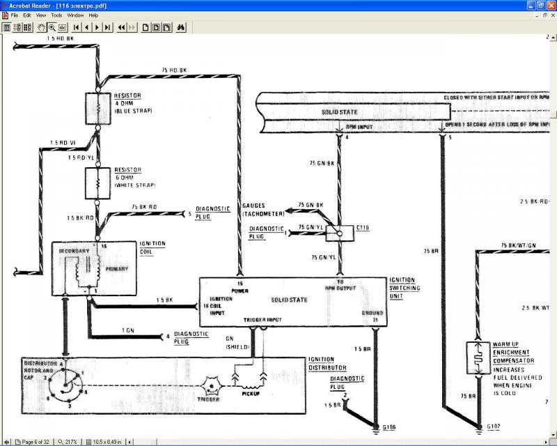

Схема подключения:
При включенном зажигании на катушку питание подается через балластные резисторы 0.4 и 0.6 Ом включенные последовательно, т.е. в сумме 1Ом
При запуске, для увеличения "мощности" искры от стартера подается + между резисторами и работает только резистор 0.6 Ом.

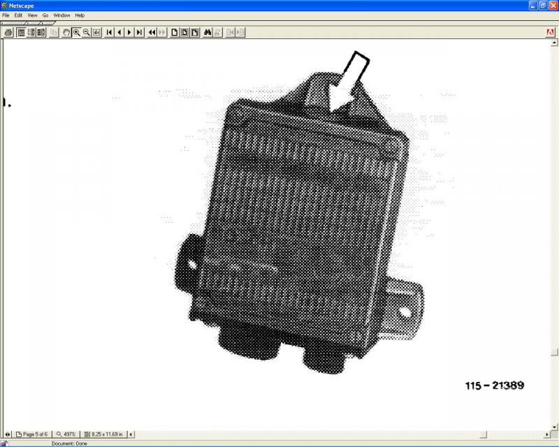

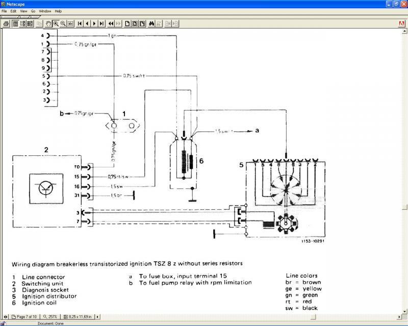

TSZ8 блок зажигания полностью алюминиевый Bosch 0 227 100 114, катушка Bosch 0 221 118 307,
подключается без балластников.
Схема подключения:
или вот так:

Щас сходил до машины сфотал, гляньте пожалуйста фото моего подключения, по вин номерам у меня получается:
1) блок зажигания старый 002710000115
2) катушка новая 0221118307
3) как я понимаю у меня не стоят резисторы про которые вы говорите, правильно?
4) можно ли сослаться в магазине что продали не правильную катушку?____0194.jpg

блок зажигания стоит не тот. от 116го походу. надо менять блок на новый по номеру что дал Зендер. у меня оказывается только старые лежат, нужного нет

С таким включением сгорит любая катушка. Или балластники ставить или поменять блок на TSZ8, что предпочтительнее.
Цена блока на разборке от 500 рублей. Можно взять от 123.
Вот такой Изображение
