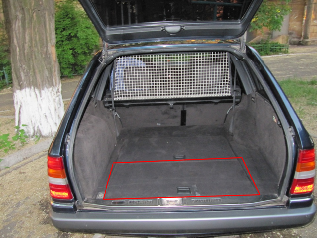

Появляется в сырую погоду. Там должен быть какой-то дренаж? В принципе, она потихоньку уходит, быстрее, чем могла бы испаряться в закрытом багажнике. Но хотелось бы почистить отверстия, знать бы, где они.

Вода вот под этой крышкой. Чистая, дождевая.
В самом багажнике воды нет, она только в подполе.

Привет! Туда ода может попадать из под накладки(нержавеющей) либо между ней и 5 дверью(скорее всего так и есть) уплотнительная резинка уже не держит, я себе параллельно уплотняющей резинки проложил еще уплотнительную резинку(которую применяют от сквозняков на входных дверях) проблема исчезла, а под обшивкой в этом отсеке несколько заглушек, у себя вытаскивал их и садил обратно на герметик.

Большое спасибо, буду смотреть! ОчеФ. похоже, что так оно и есть, туда ведь течет куча воды со щелей в 5-й двери.

Отпишусь. Вода в подпол попадает через уставшую резинку уплотнителя задней двери. Пока временно проблему решили, просверлив дренажное отверстие в полу, чтобы вода не стояла в закрытом пространстве. Буду менять уплотнитель.
