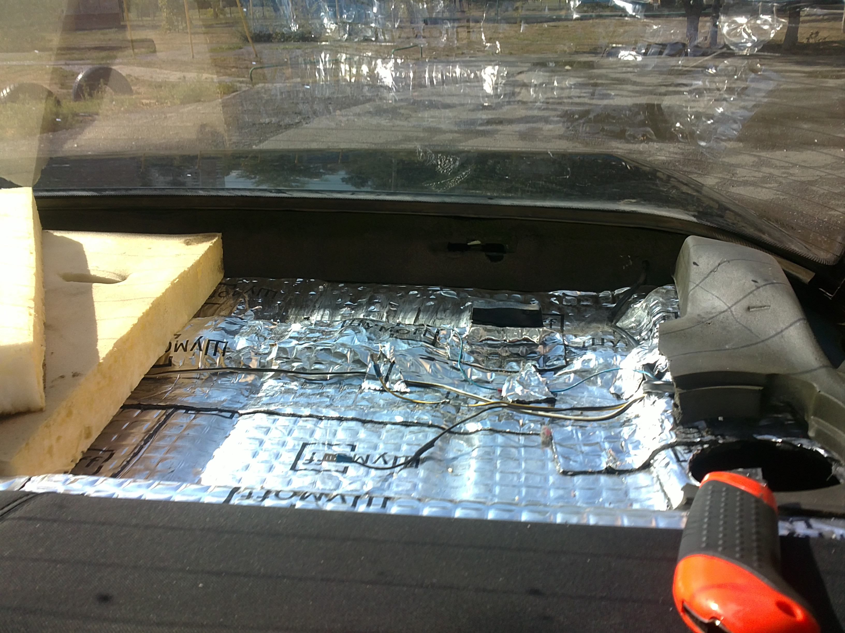

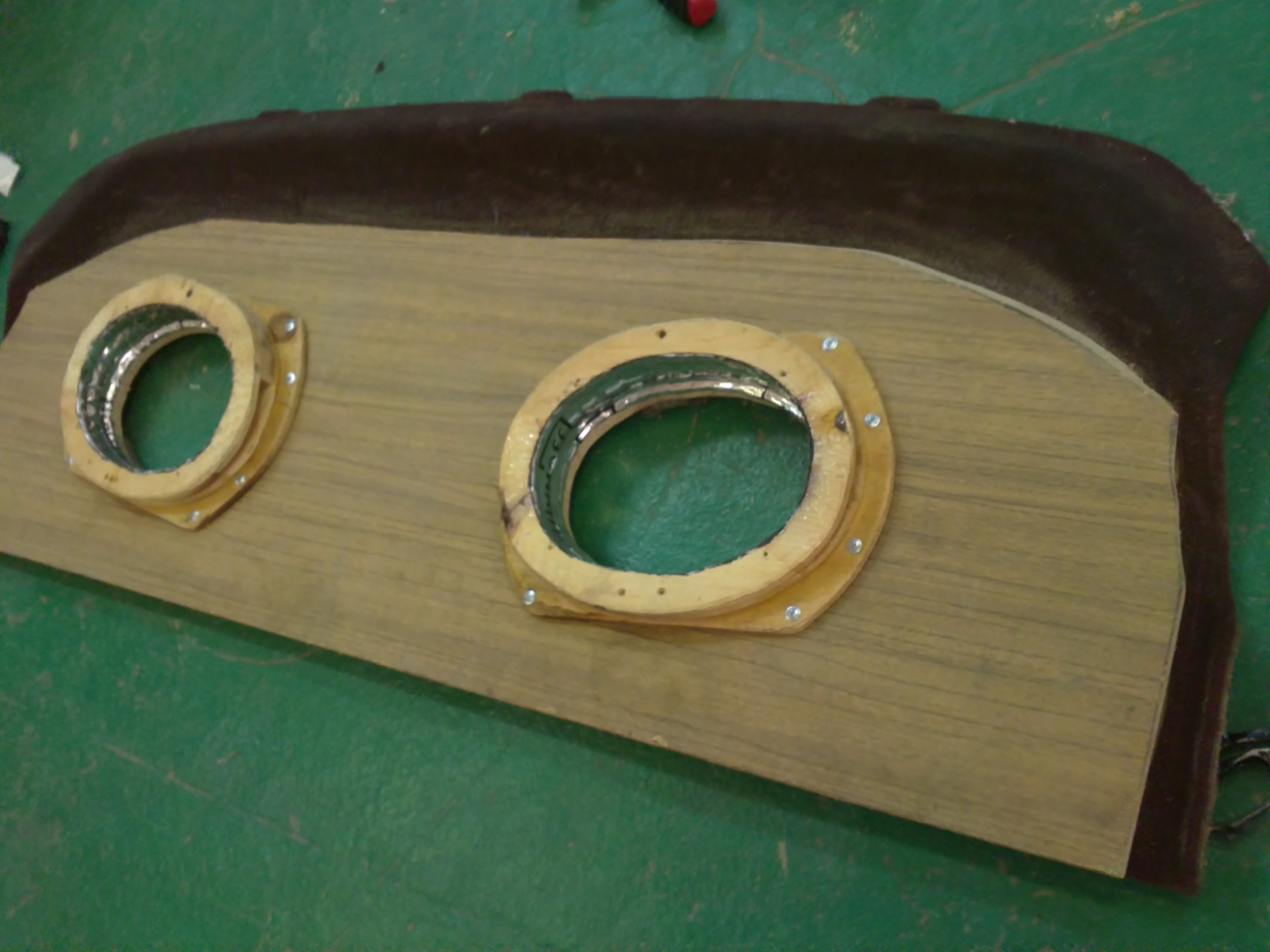

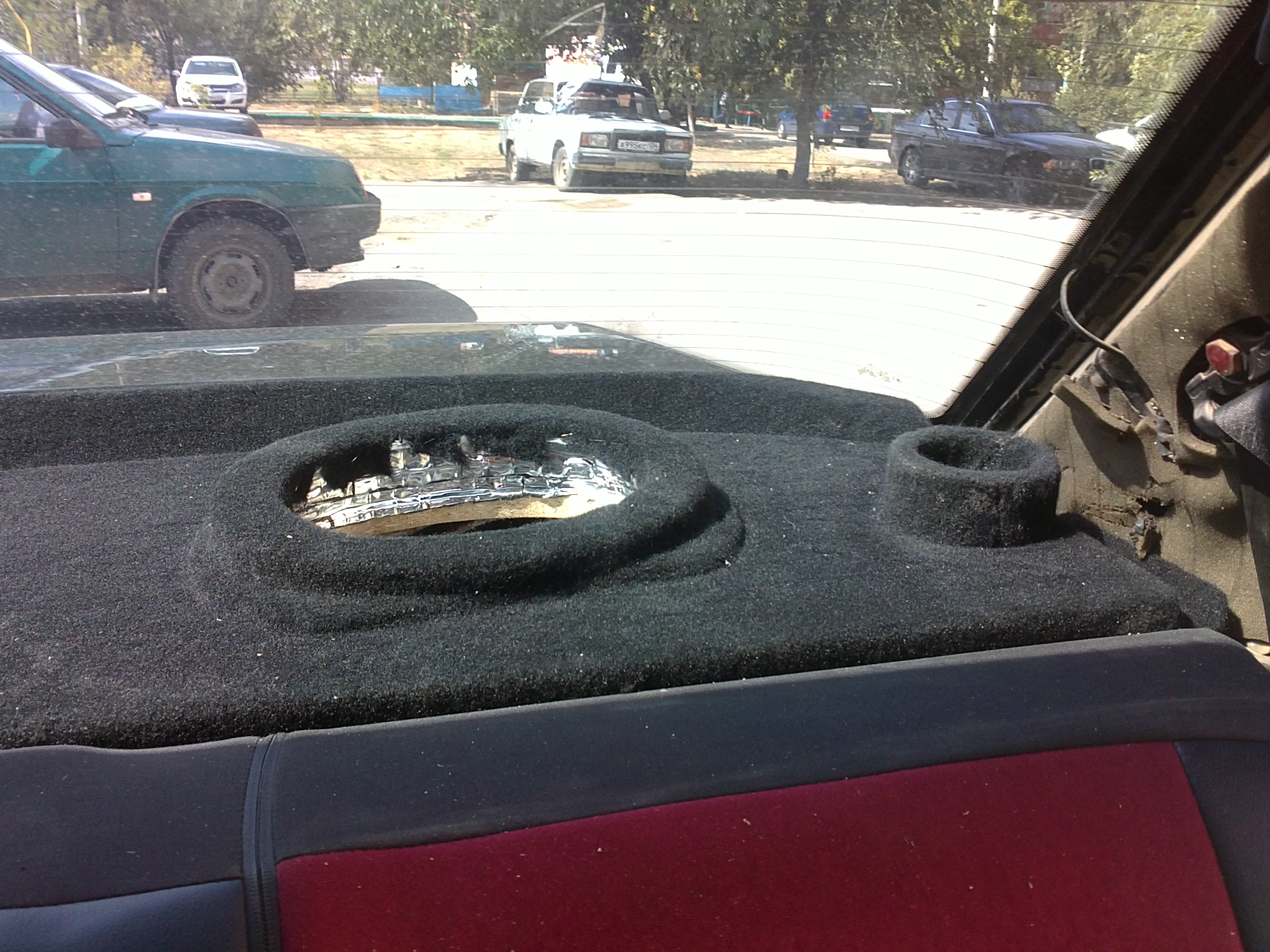

В общем надоело мне трещание задней полки и аптечки в ней , от баса задних динамиков! Решил всё исправить !

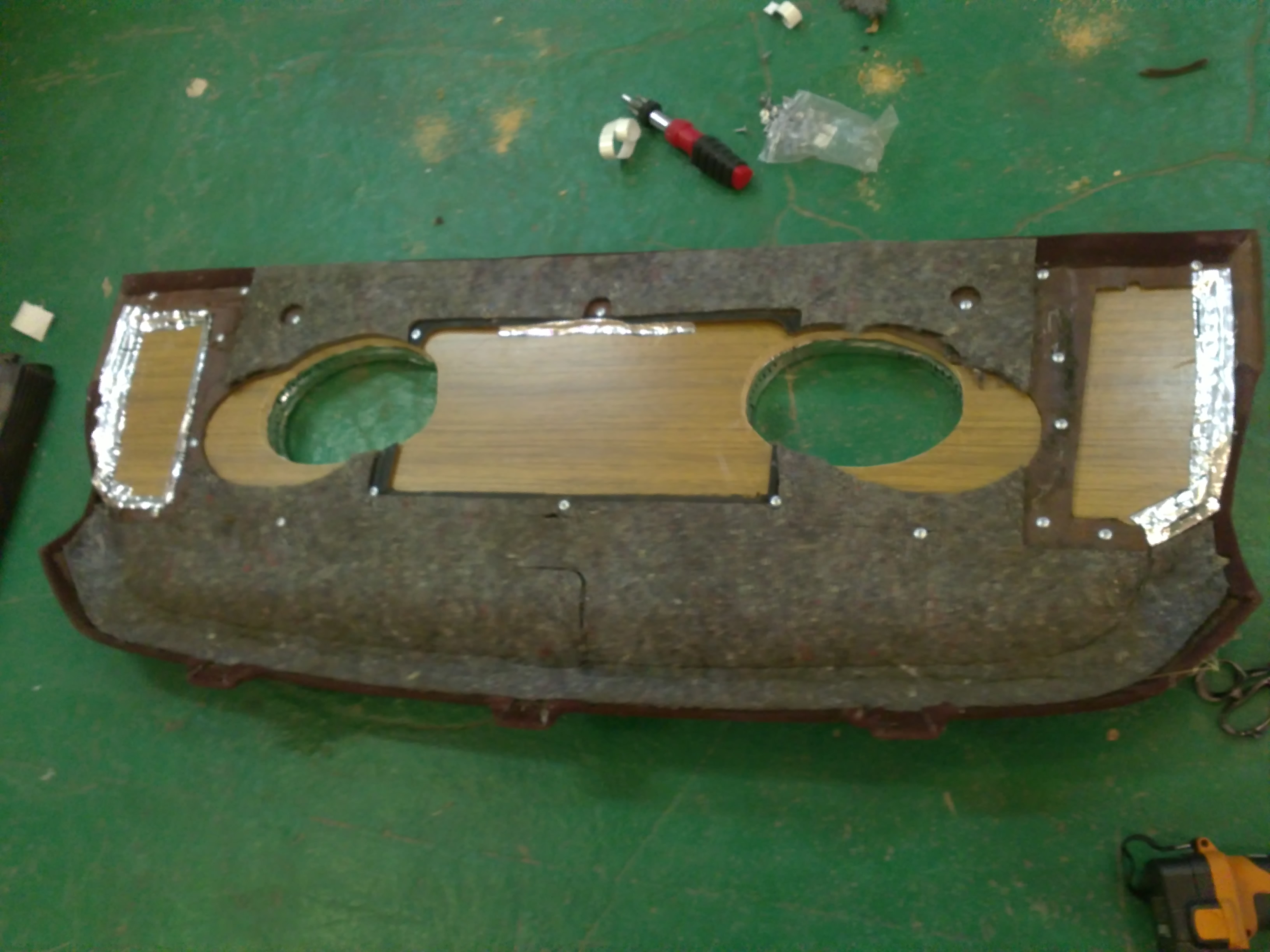

Выпилил по размерам ДСП кусок , и прям по верх полки старой прикрепил саморезами , заранее отрезав отсек аптечки и вообще убрав её !

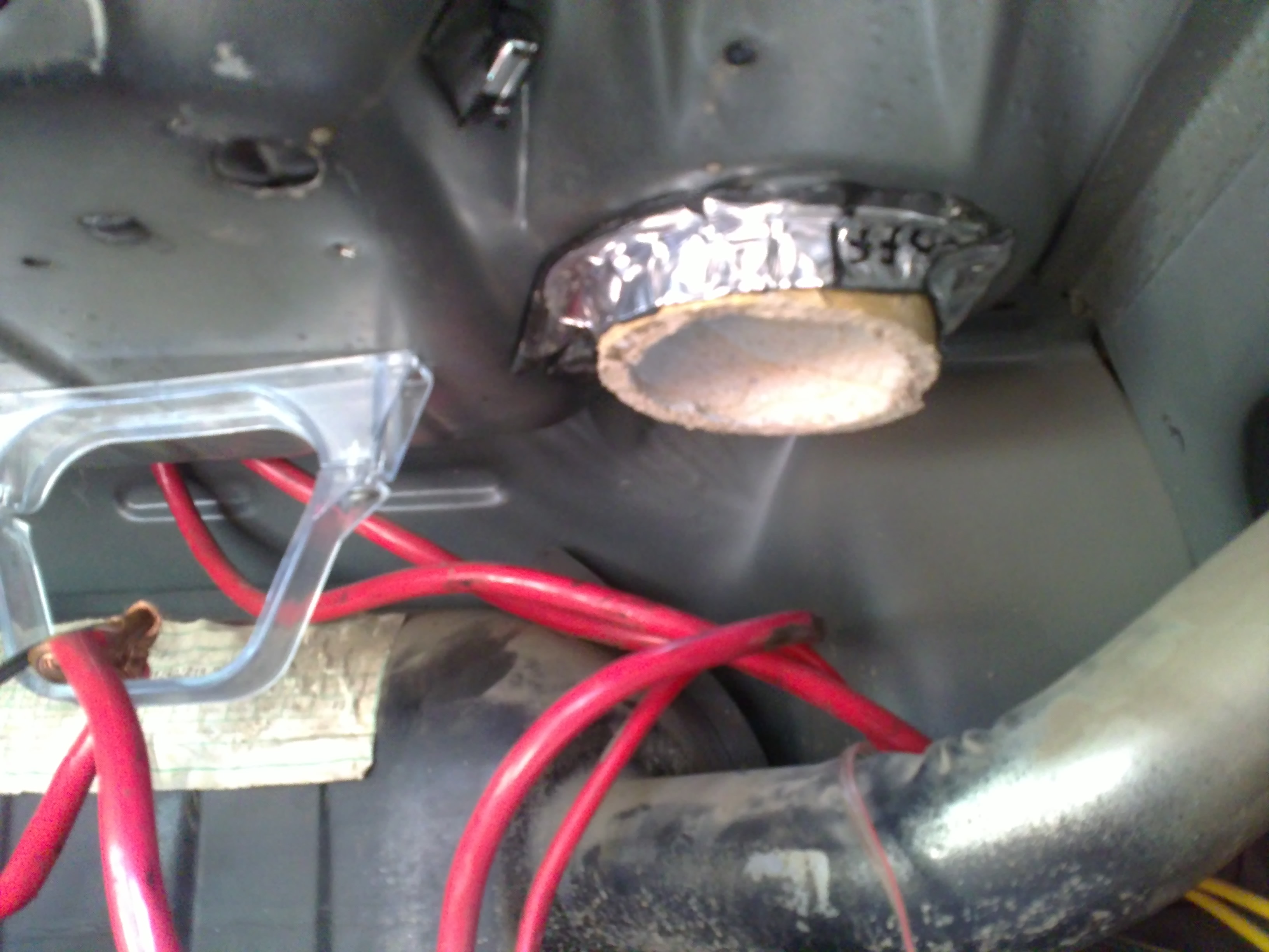

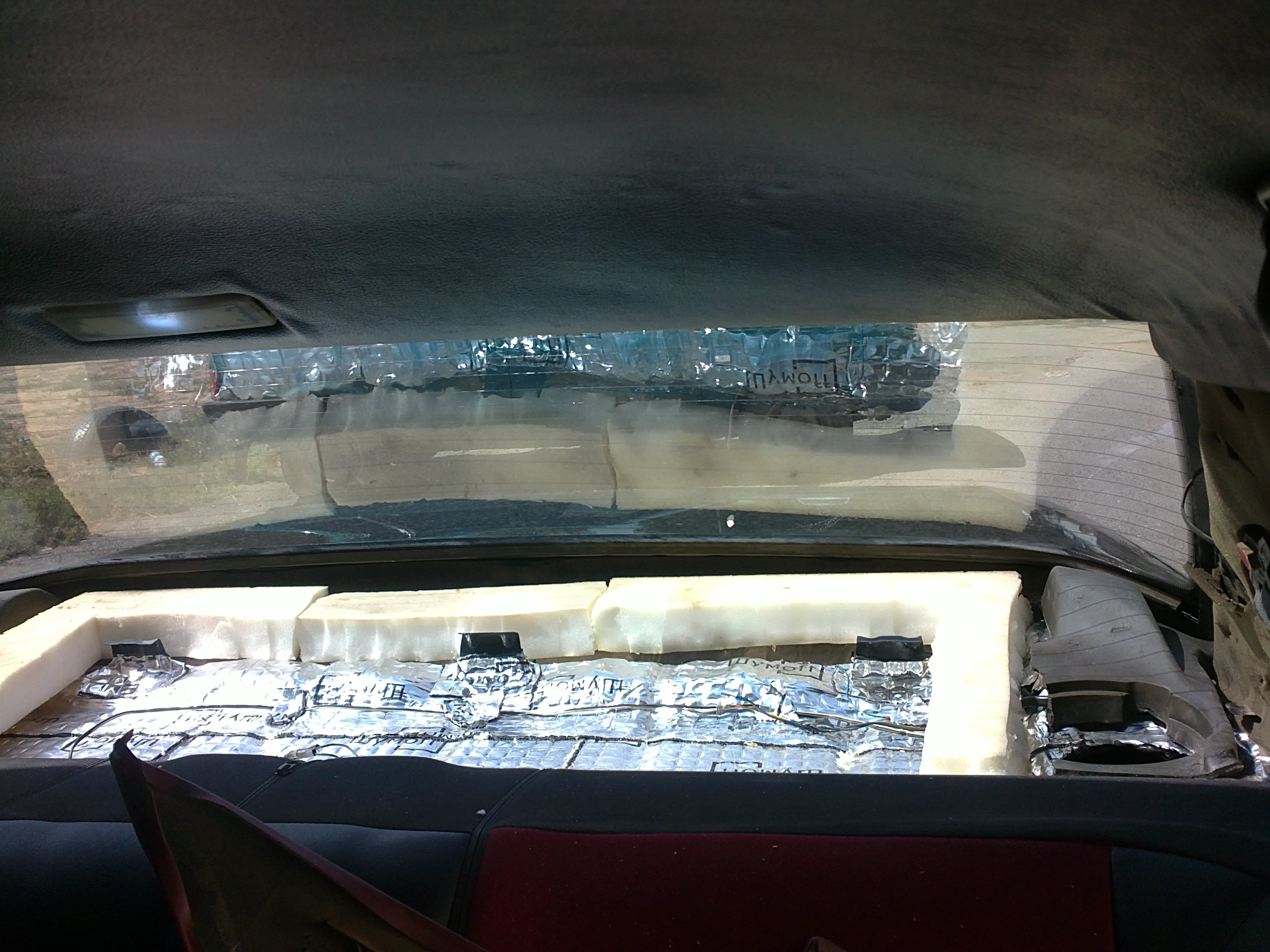

Нисшу под задней полкой обклеил виброизоляцией ШумOFF 4 мм , заклеил все дырочки между багажником и нисшей полки ,
и внезапно бас от сабвуфера пропал вообще ((((

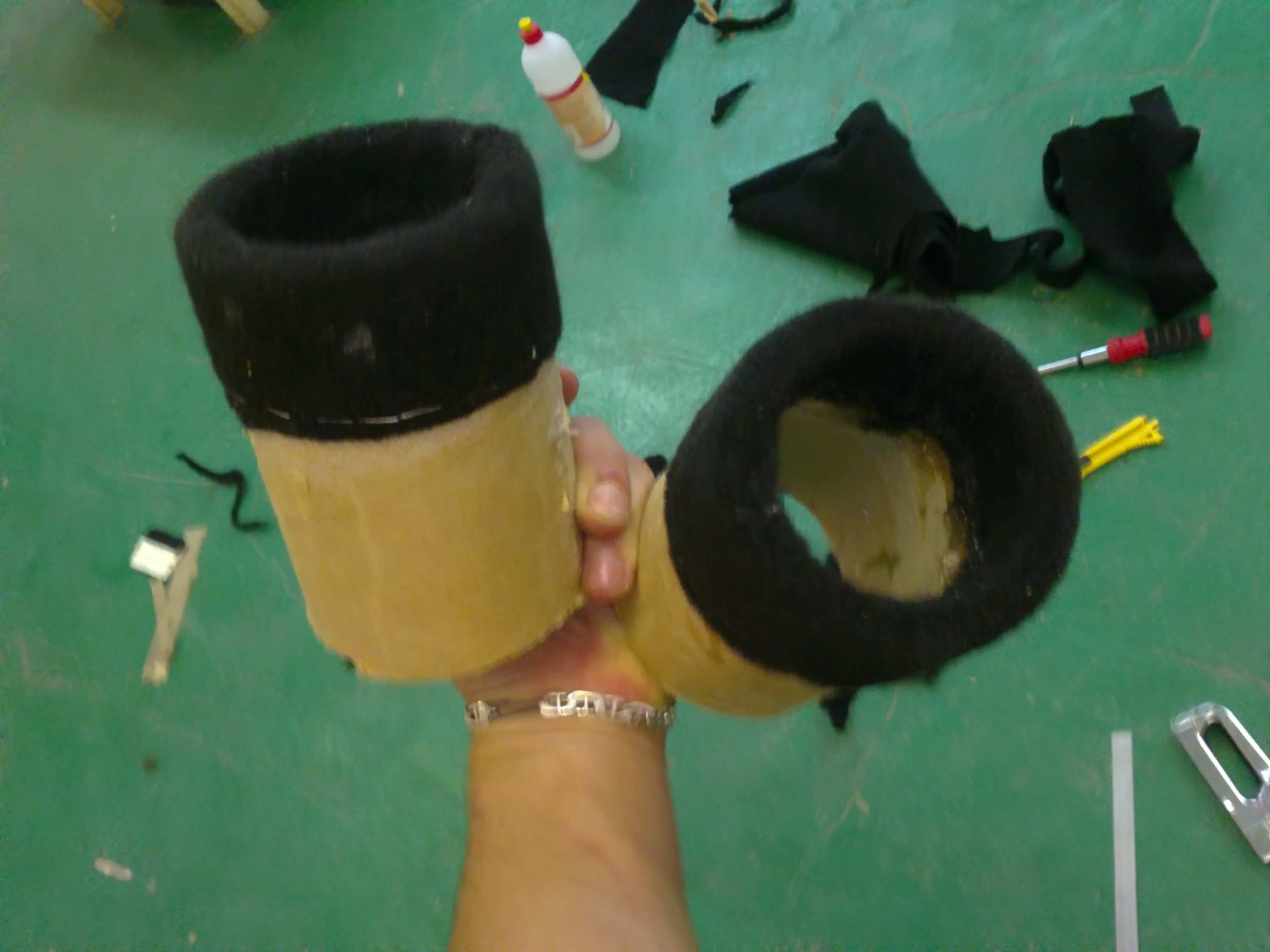

было решено оставить проход для воздуха от багажника в салон , через штатные дырки под динамики при помощи приславутых небольших фазоинверторов (если это можно так назвать )
которые в дальнейшем при установки полки вставил на свои места !

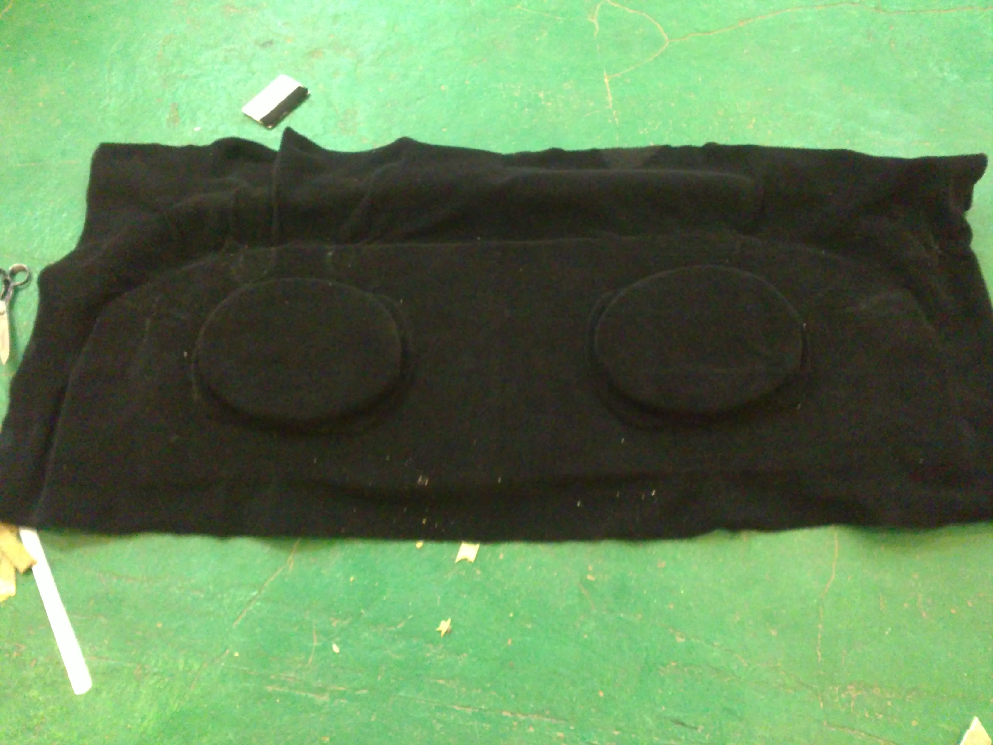

Далее обтяжка карпетом , под динамики я использовал подиумы которые у меня уже были в машине , просто ободрал их и перетянул всё карпетом !
Вид полки готовой , но трубы вставляються по месту иначе полку не засунуть !
W124 E 220 93 года WDB1240221B940390 М111.960, 150 кобыл , МКПП .

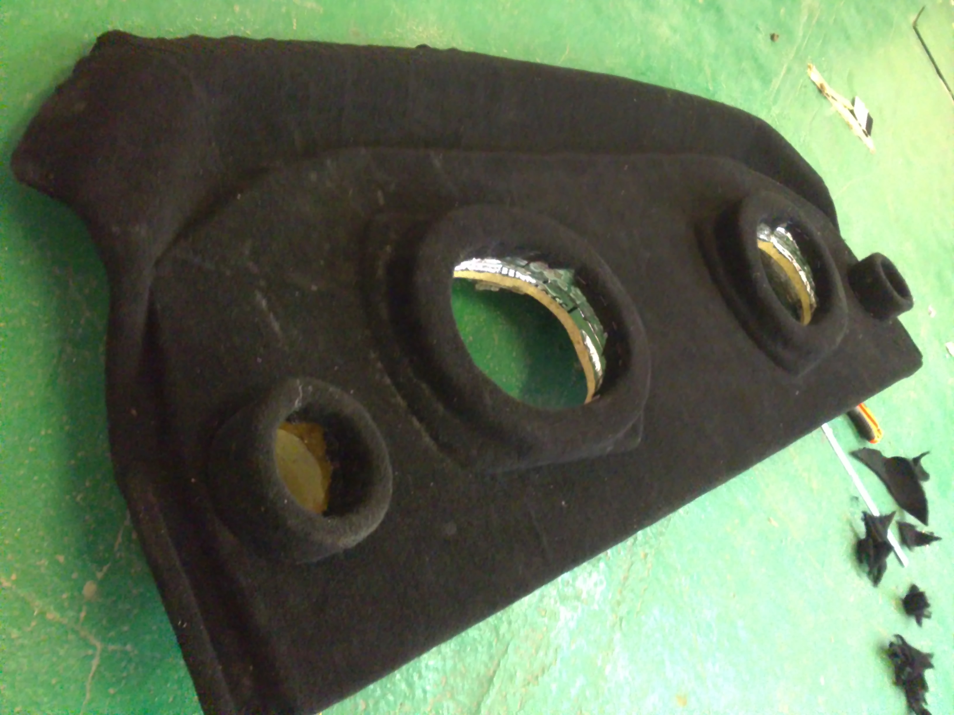

Далее установка полки и труб
трубы с багажного отсека обклеил вибрухой чтоб разделить багажное отделение для сабвуфера и нисша под полкой как короб для блинов !
в результате динамики играют в своем объеме а сабвуфер в своем , но у сабвуфера есть выход в салон благодаря фазоинверторам !
Теперь появился отчетливый мид бас от колонок и не пропало давление сабвуфера !
в общем я доволен кому пригодиться может , дерзайте !

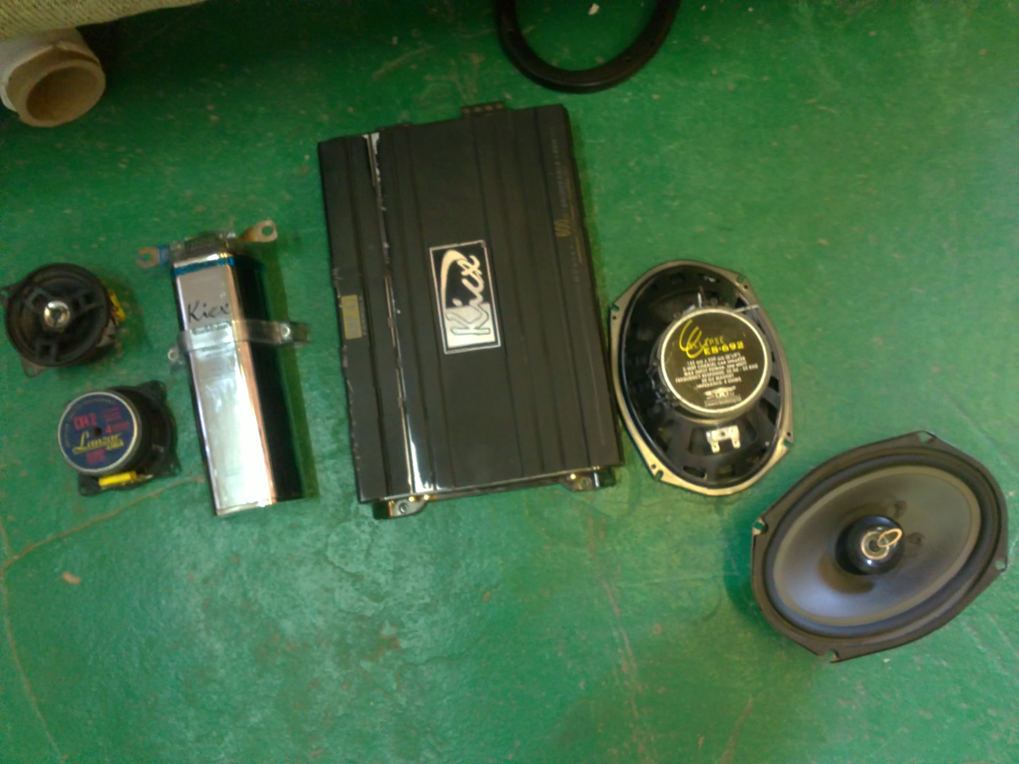

далее планирую установку накопителя Kicx 1.2, усилителя 4 канального Kicx KAP45,(всё это под заднюю полку с багажника , там же усилитель Fusion 2 канальный , маленькие динамики в штатные места передней панели LAnzar, ну и грамотное подключение и настройка всего этого !

и теперь видимо надо хвалить? у вас там поприличне материала чем карпет не продаётса?
#5 ОФФЛАЙН   liltorik
liltorik
  • Cообщений: 517
  • Город:г.Волжский Волгоградской обл.
Отправлено 02 August 2013 - 15:43
Не обязательно хвалить , можно и кнутом пезднуть ! ))) Да я не умею кожей обтягивать , с карпетом то повозиться пришлось , а что еще винил ? У нас всё есть , но решил с карпетом обтянуть !
ТАм кстати видно на фото , какой я "мастер" обтягивать кожей ,на потолке )))) Так что не ругать ) Сам знаю херово (( Но вытаскивать её и перетягивать это пипец просто (
