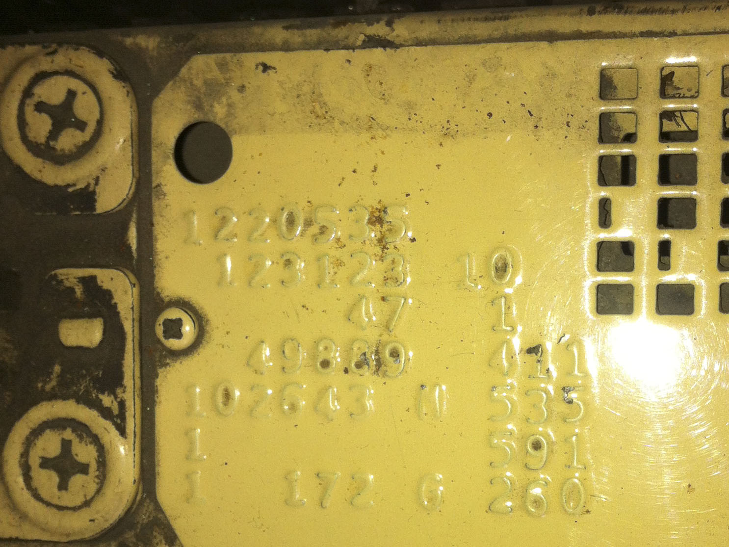

Уважаемые господа форумчане,
прошу Вашего совета. Прошу не буцкать если тема обсуждалась. (киньте ссыль). Суть вопроса следующая, надо покрасить губу и боковушки в цвет машины. Для этих целей я снял лючок. Но на подборе краски мне сказали что лучше еще узнать номер цвета, чтобы от чего-то оттолкнуться.
Итак вопрос - где его найти. VIN отсутствует, есть только номер кузова - 12312310057119. Так же еще есть табличка под капотом (см фото)
Заранее спасибо.
Это и есть вин. Если отсутствуют буквы WDB перед цифрами - машина первых лет выпуска.

Действительно, изначально цвет серый металлик 172, если правда табличка родная. http://w123club.ru/2.../оф?...?а-w123/
Далее 123123 это двигатель ОМ 616.912 т.е. 240D. Справа опции в колонку 411- Механический люк в крыше, 535- автоматическая антенна с системой подавления, 591- Тонированные стекла Обогрев заднего стекла с ESG, 260- исключение кода модели на крышке багажника. По расшифровке обратись в личку к Доктору Дизелю ник (Dr. Diesel). Но честно говоря "меня терзают смутные сомнения" по поводу данной таблички, в верхнем левом углу первая цифра 1 это значит, что год выпуска 1981, а тогда уже был полный 17- значный винкод. Как-то так.

Возможно родная, табличка может быть не родная.

забей, он вечно на своей волне и половина не в тему.
вероятно имелось в виду во первых это - http://www.astralsil...s/farbcodes.htm
а во вторых там несколько похожих цветов, так что выбрать какой совпадает с машиной- нереал.
и третье- за много лет цвет выгорел, так что ДАЖЕ если это родной цвет, то по нему подбирать бестолку- будет не в цвет и ярче.
имхо по лючку если не криворукие подборщики- самое то.

Думаю что табличка не та хотя по опциям подходит, машина 100 % подкрашена, но как ты и заметил выгорела давно, поэтому подбор только по лючку. А цвет скорее всего - 673 Saharagelb

сокрее всего если табличка родная- то машина красиласть с полным разбором и хорошо. в оигинале по табличке 172й цвет. кстати по ссылке под цветами есть фото машин как пример, если кликнуть на название цвета, ну это если вдруг не заметил :biggrin:

А мне вот интересно, как табличка и машина оказались в "РОДНОЙ" желтой краске, если на ней(табличке) написано 172?

машина в родной краске, а номера и таблички могут быть не родные. подкрашены чтобы не палиться :biggrin:
но скорее просто машина облита и родной цвет по табличке

Таксист купил и перекрасил.
