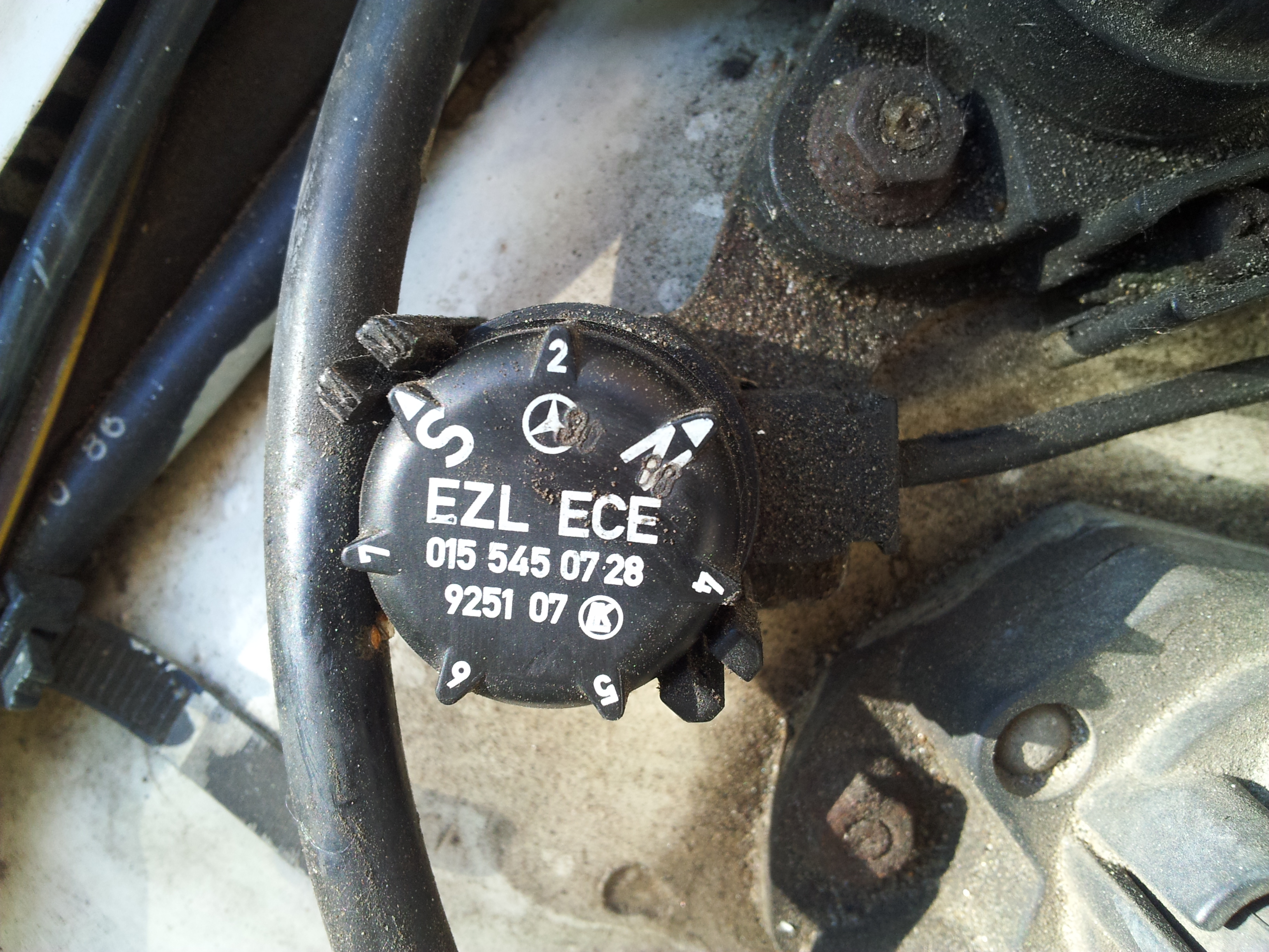

Проблемка разрешилась сама собой при смене на устройстве (фото ниже) "вертлюжка" с положения S на положение 5 ....
Спасибо всем за советы!
Темку можно закрыть=)
Не вводи народ в блудняк. :)
Эта хреновина практически ни на что не влияет. А тем более так :
Но через 5 км все проходит и машинка едет нормально
Да и что, эта "вертлюжка" самопереставилась, если
такого раньше не было никогда
??? Раньше ты и знать по нее не знал, а мотор нормально работал.

Знать то про нее знал, и постоянно крутил))) И каждый раз машинка ездила по-разному... А сейчас нашел оптимальное место положение, а именно на 5-ти и все ОК! =)
Плацебо.
Как это не влияет. Во времена моего владения 102 на 124 купе перестановка S или N машина совершенно по разному реагировала на нажатие на газульку..
