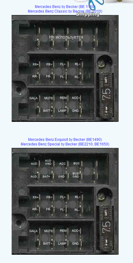

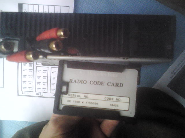

подарили магнитолу Mercedes-Benz exquisit этикетка на корпусе отклеилась на карте написано BE 1690
хочу подключить на W123-й.
Программа минимум чтобы работало радио максимум подключить эмулятор ченьджера(слышал что есть такие, но не знаю подключаются ли они сюда).
распиновку разъема на 1690 не нашел. нашел вот такую. Подойдет? Распиновка похожа на ISO - это он и есть?
я так понял нижний разъем управление магнитолой.
не ясно откуда подается сигнал на вход GALA (регулировка звука от скорости) с темпомата?
средний разъем динамики
верхний-управление ченьджером.
расскажите про эмулятор если его можно подключить. Как его нагуглить
еще ввопрос аудиопровода на заднике магнитолы это самопал или так и было для подключения ченьджера, Если это входы то почему мамы?

Gala подключается от датчика скорости в приборке.
Вот эмулятор http://www.yatour-electronics.ru/ ИМХО - редкое говно, у самого такой, неделю слушал, потом вернул назад чейнджер
Провода, видимо, линейные выходы на усилитель (самопал).
Спасибо.
От датчика скорости прям напрямую? там 2 конца попробую прозвонить разъем от датчика на землю если один из концов подключен к земле тогда ясно, если не подключен тогда не ясно.
