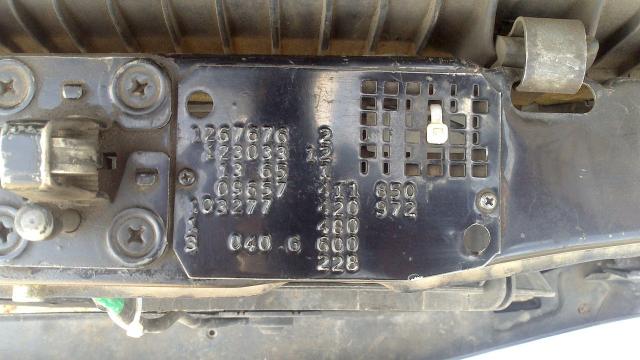

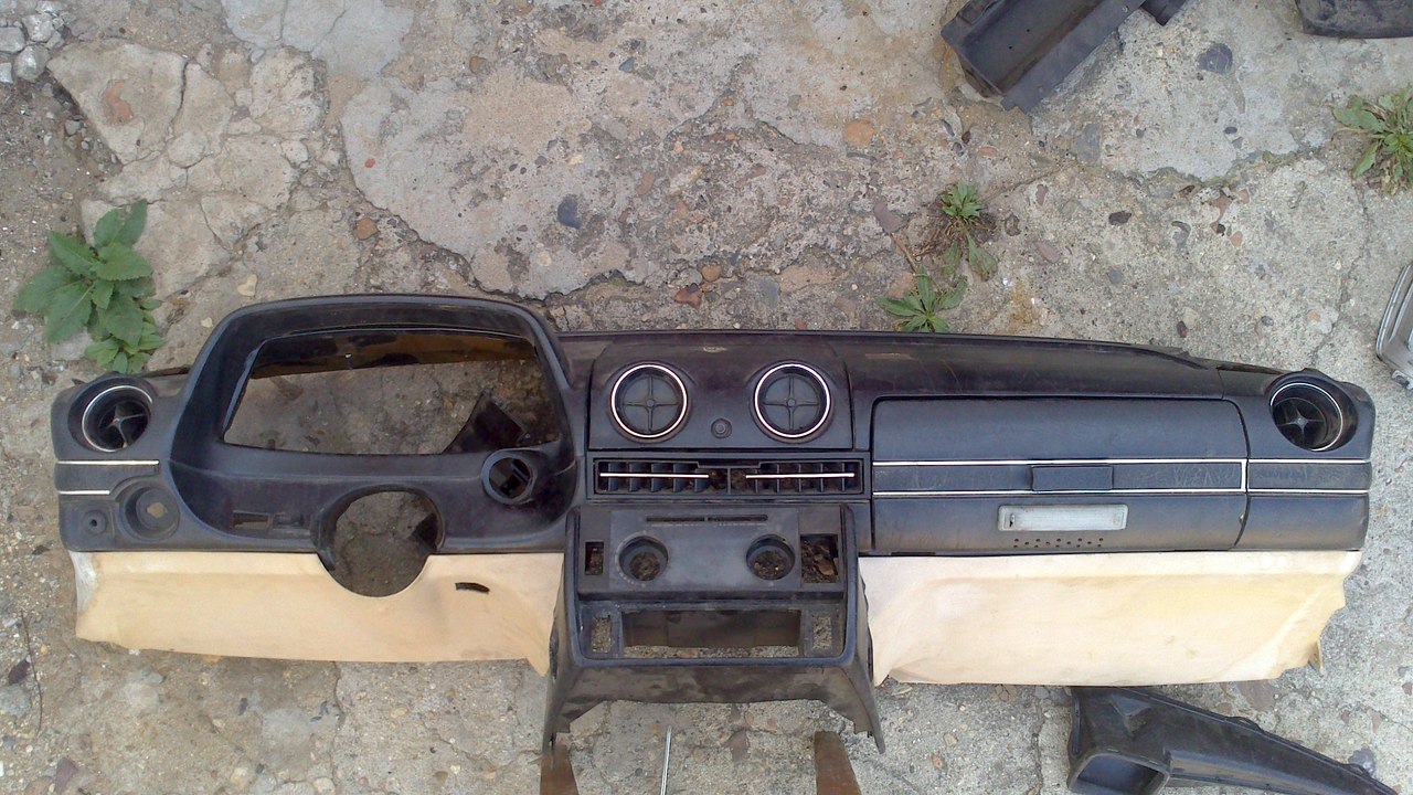

здравствуйте, уважаемые форумчане! недавно выяснил, что мой Мурз (машина в подписи) когда-то служил в немецкой полиции (выдает по ВИНу-код 972). это косвенно подтверждается отверстием в крыше с оригинальной заглушкой над головой водителя. салон был разворочен прежним владельцем, при установке стандартной бороды возникли сложности с креплением крутилок печки, т.к. ничего не подходило-пришлось переставлять лицевую часть корпуса печки с другой(видимо обычной 123-й)-получилось, но коряво... я никак не мог понять, причин всего этого: крутилок изначально было только две(мотор печки и кран), кран печки-подцеплен один трос, а при вращении ручки ходят оба рычага... с машиной отдали странную торпеду, похожую на таксишную-от обычной отличается тем, что на месте центральных воздуховодов стоит съемная панель в которой имеются фальшвоздуховоды(похожи на обычные, но они как бы запаяны-лишь создают вид), а чуть ниже этой панельки 2 прямоугольных воздуховода(как на 124-м)...
подскажите пожалуйста кто что знает как это может быть связано с полицейским прошлым? какие отличия от стандартных 123-х были у таких автомобилей? буду признателен за фото, если у кого есть! для меня ценна любая информация! заранее спасибо!

Вин код какой? Вот этот WDB12303312098531, если так то время выпуска с 01.01.80 до июля 83, после июля 1983 в коде на одиннадцатой позиции появилась буква.

да, вин WDB 123033 12098531. год может быть и не 1984-написал то, что в ПТС. ВИН на машине точно этот-есть даже бумага от эксперта, что номера не перебиты-отдал с машиной предыдущий хозяин. опции, которые выдаются по вину-задние подголовники, подвеска с подкачкой действительно есть на машине.

фото таблички под капотом
сегодня достал весь салонный пластик, который отдали с машиной, сложил-вот что получилось
я так полагаю, что не хватает куска бороды-кто в держал в руках таксишную торпеду с бородой-подскажите что здесь за конструкция-почему климат нераздельный, как стоит чехол КПП, чем закрыт тоннель КПП(между сиденьями)?

вроде так обычная таксишная торпеда, только с верхней заглушкой воздуховодов
вот спасибо!
