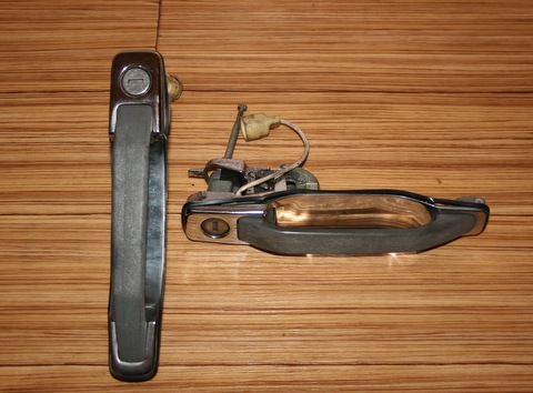

Контактная группа на дверной ручке W126 ,куда подключается ? Снял старую ручку на ней этой фишки нет , для чего она ?

От сигналки скорее всего,прозвони на замыкание при повороте ключа.
Одназначна штатная сигналка.
Спасибо !
это же активатор центрального. Я такую ищу. Он включает моторчик в багажнике и открывает остальные двери.
Да хрен ты угадал! Эти ручки с проводами только с родной сигналкой ставились. Есть она у тебя на машине?
Активатор ЦЗ находится в пневмоприводе блокировки двери.

шнур в водительской двери есть под это дело. при перемыкании проводов работает моторчик в багажнике и открываются и закрываются двери от пневматики. Какой то блок висит в багажнике рядом с баком. просто что то демонтировано с водительской двери куда этот шнур подключается.

В 280SE 83 года, на 99.9% нет штатной сигналки. В ногах пассажира она стоит.
То, что надо поставить в дверь,я тебе на картинке выше показал.
И он не подалючен к вакуумной системе,три провода туда подключены.
по сути вакуум в водительскую не приходит. Активатор есть, но экзист выдал без вакуума, как на фото Зендера.
что могли установить ещё в германии в багажнике под рамкой заднего стекла?
Что угодно.
Это недоделанный вариант 83 года.
Сделать нужно следующее:
1 прикупить на разборе активатор передней двери с контактной группой. От старого 126 лучше не брать, т.к. может оказаться негерметичным.
Лучше взять от 124.
2 там же приобрести желтую трубку для ЦЗ и тройник от нее.
3 протянуть трубку в переднюю дверь и соединить с существующей магистралью с помощью тройника у водительского сиденья.
4 получить работающий ЦЗ и радоваться. В результате, при подключении нештатной сигналки к проводам штатного ЦЗ, будут закрываться и открываться все двери.
Лучше взять от 124.
это интересно. Спасибо :applause:
