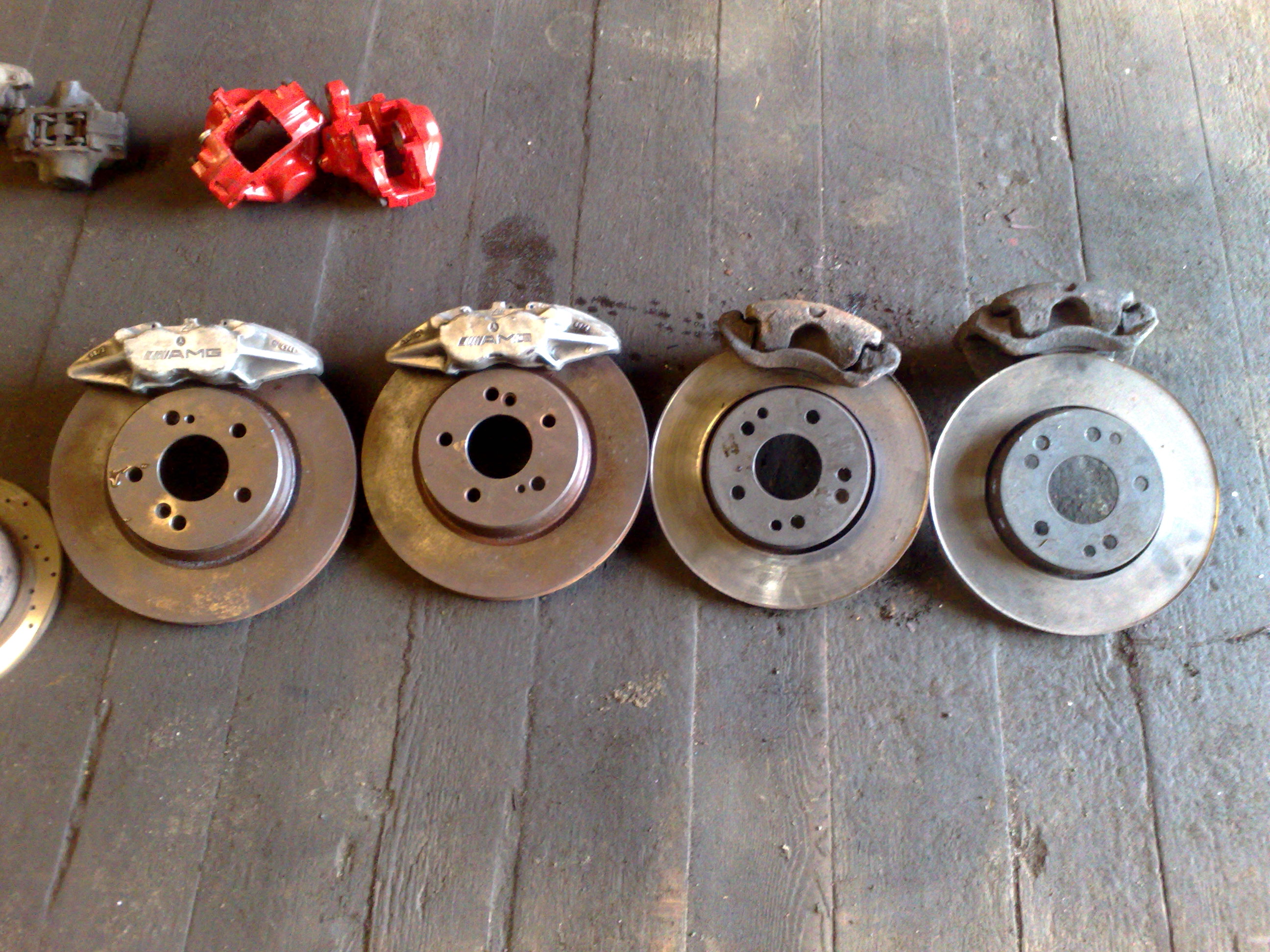

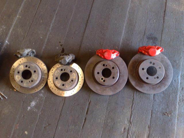

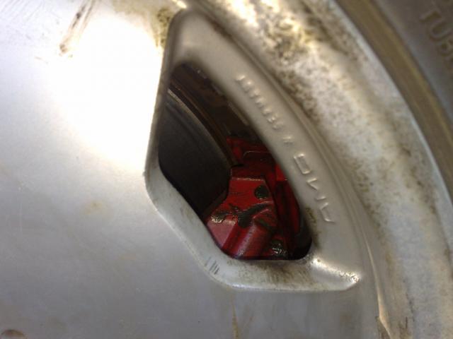

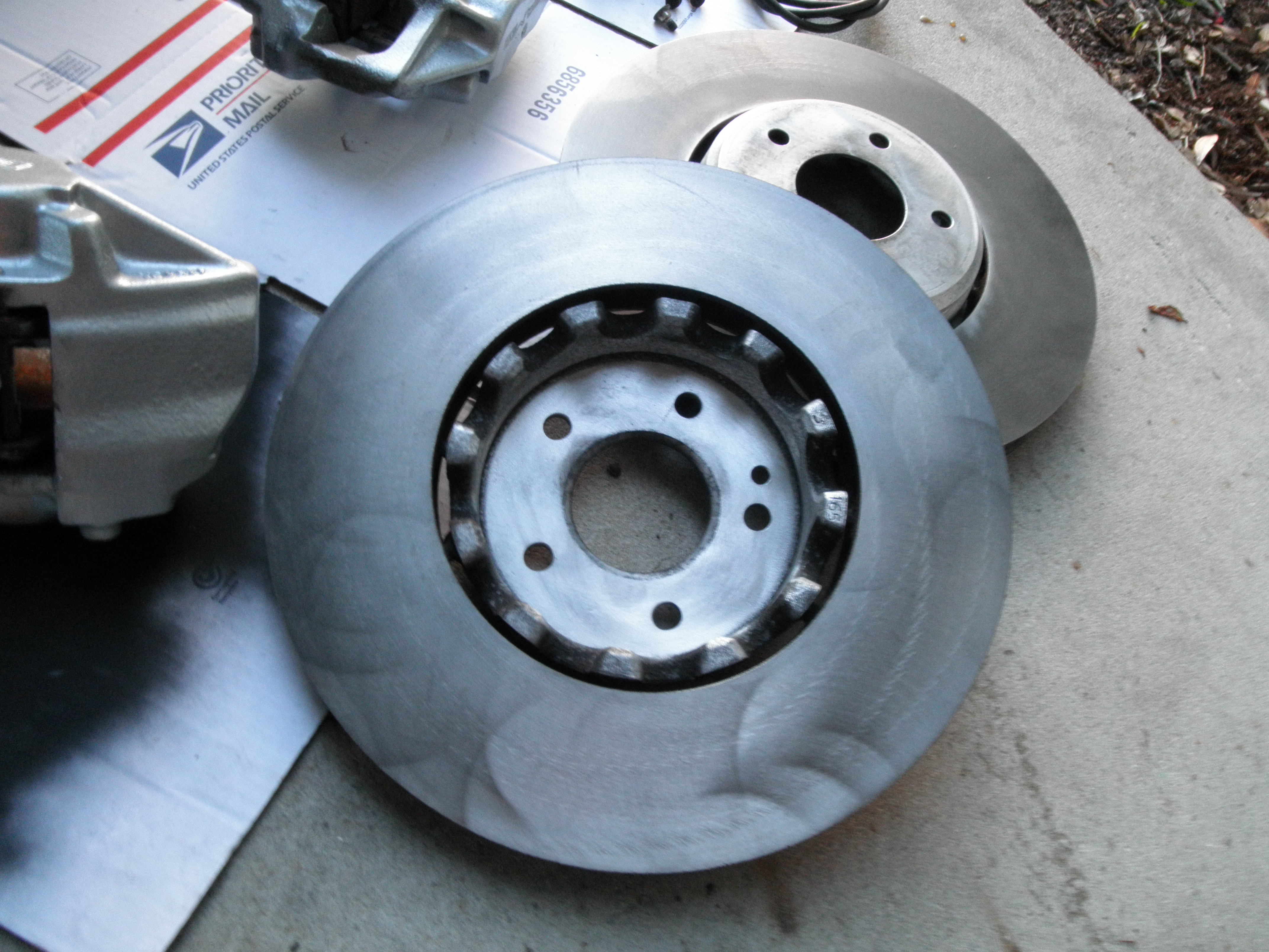

подумал что тормозов много не бывает (для нового мотора будет самое то) поставил на зад от W129 300мм вентилируемые и перед будет AMG C36 320 мм - жду диски как придут
фото зада до и после
перед до и будет после

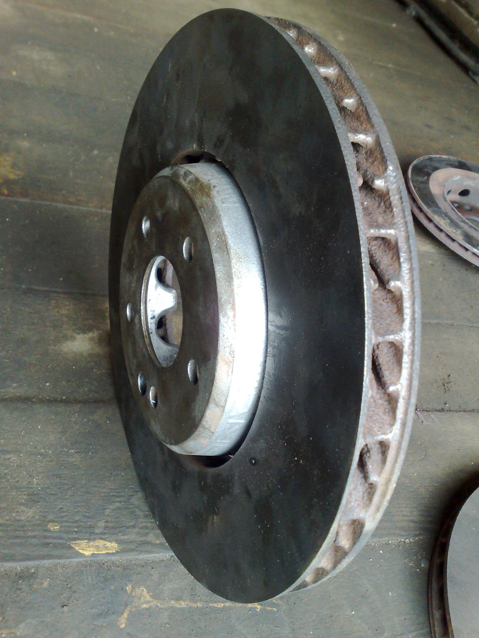

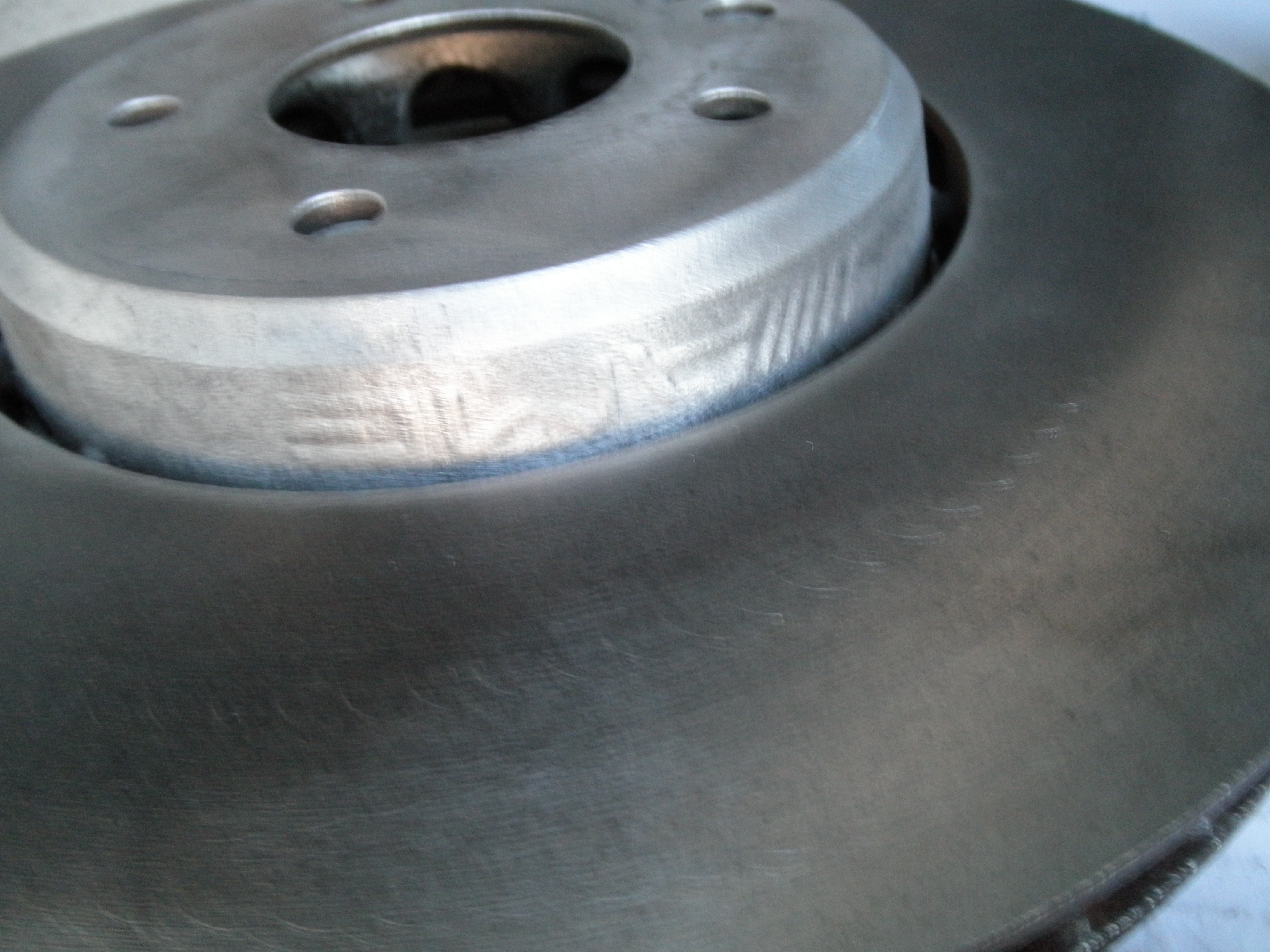

забрал с почты долгожданные диски AMG 210.421.19.12 но с диаметром внешним косяк вышел - они 334 мм и суппорт в таком варианте не закрепить ровно как и в 16 радиус колеса чутка не влезает ...буду на неделе обтачивать до размера 316 мм как у волчка - тогда все должно подойти ..кстатии вес дисков в таком виде 7.8 килограмм ,а штатные волчковские 8.7 что тяжелее поэтому особо в магазин не спешу их хапнуть ...

у меня был с36 на 16х дисках. все влезает. кинь фотку что именно мешает ? там скорее всего "Х фактор" диска колесного .... просто подобрать надо.

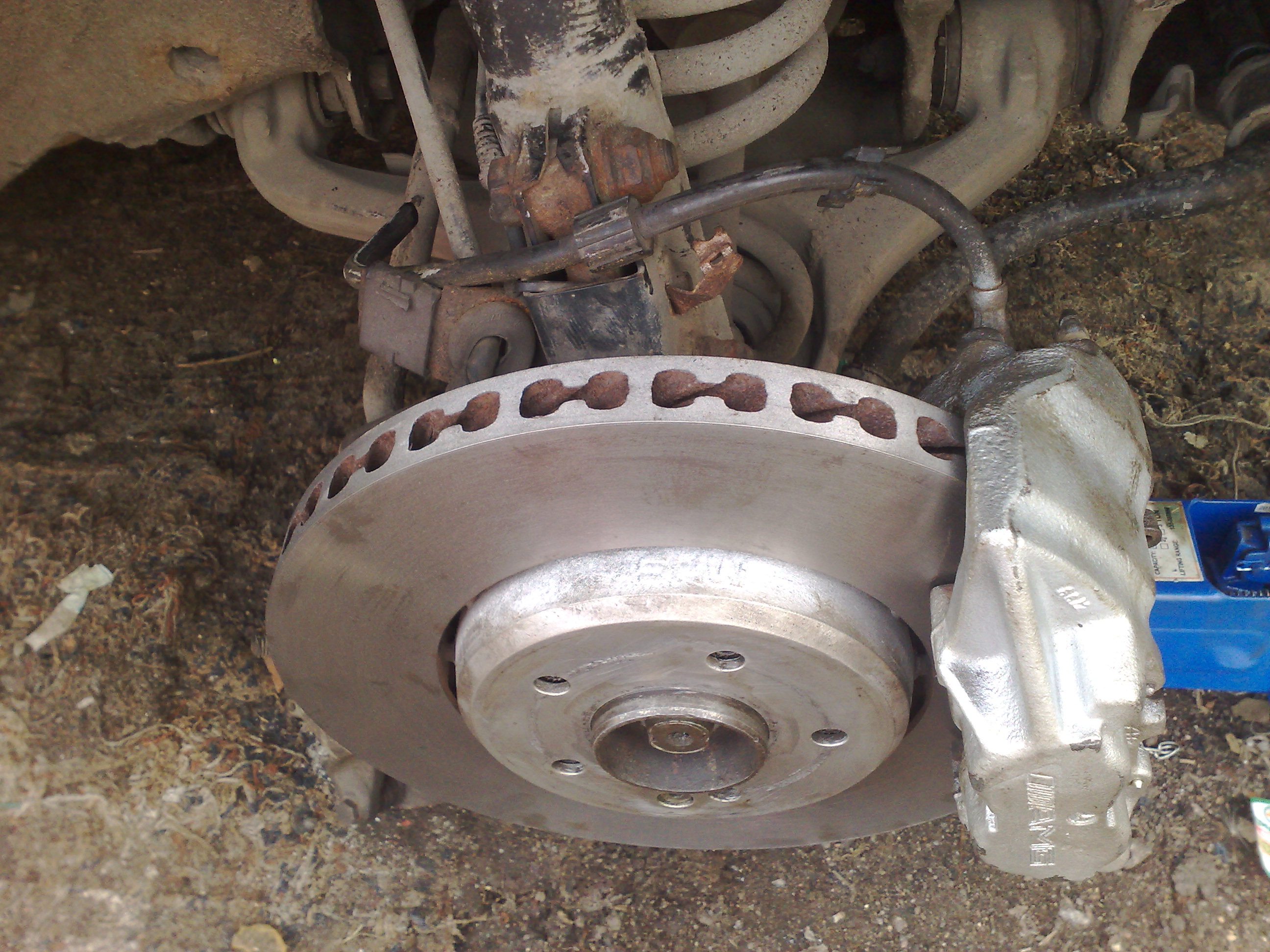

так и на поворотный кулак суппорт не одеть (крепления - два болта) - не хватает 4 миллиметров .если без диска все ок ....диаметр диска великоват и все ...сам кулак менять думается на на что - там 4 матик - шрус через него ....поэтому только диск уменьшим думаю завтра и будет гуд .....

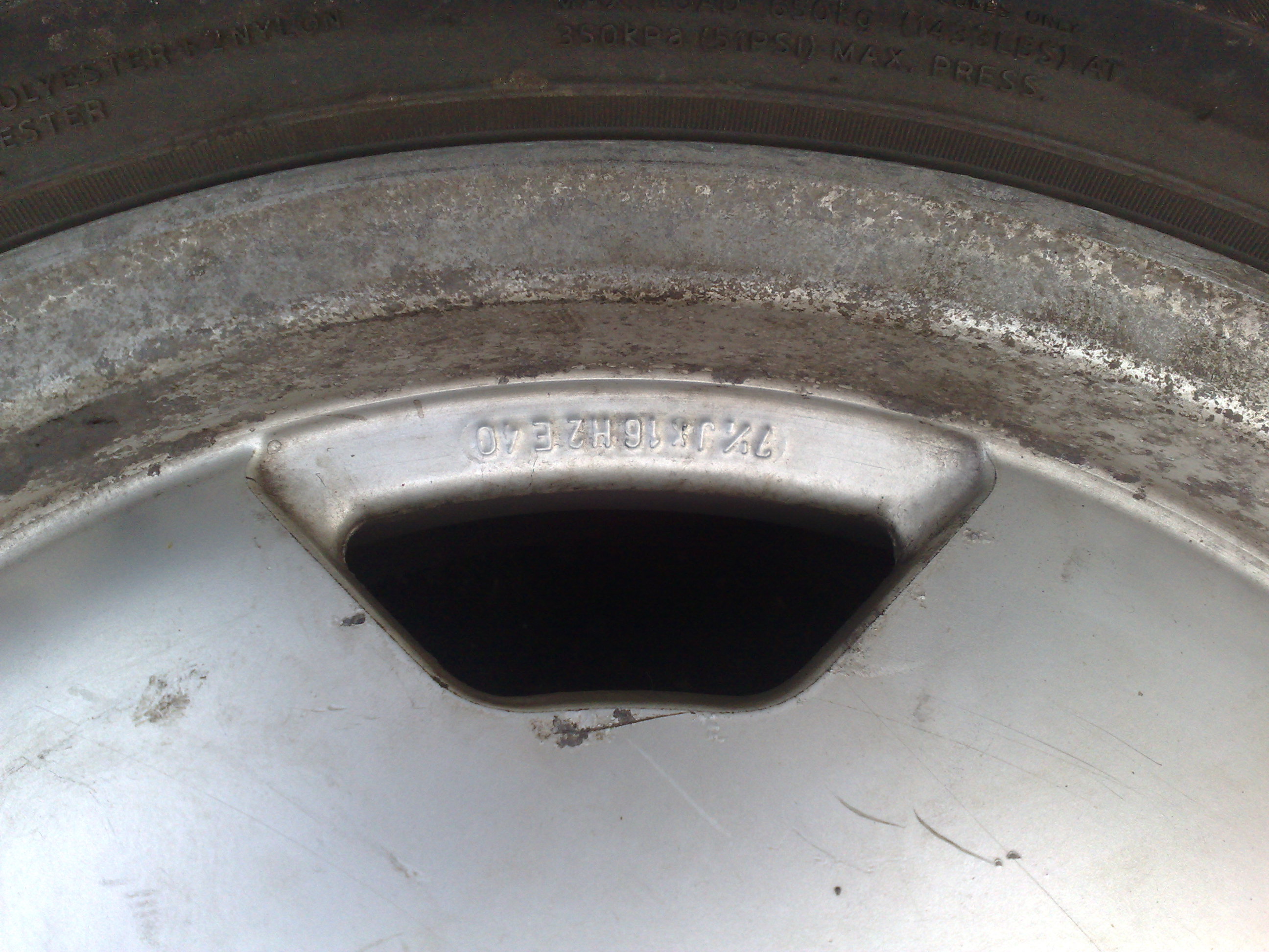

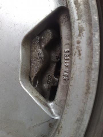

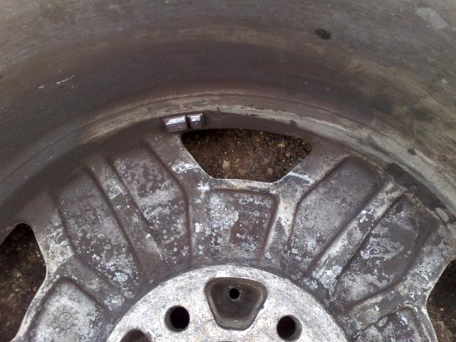

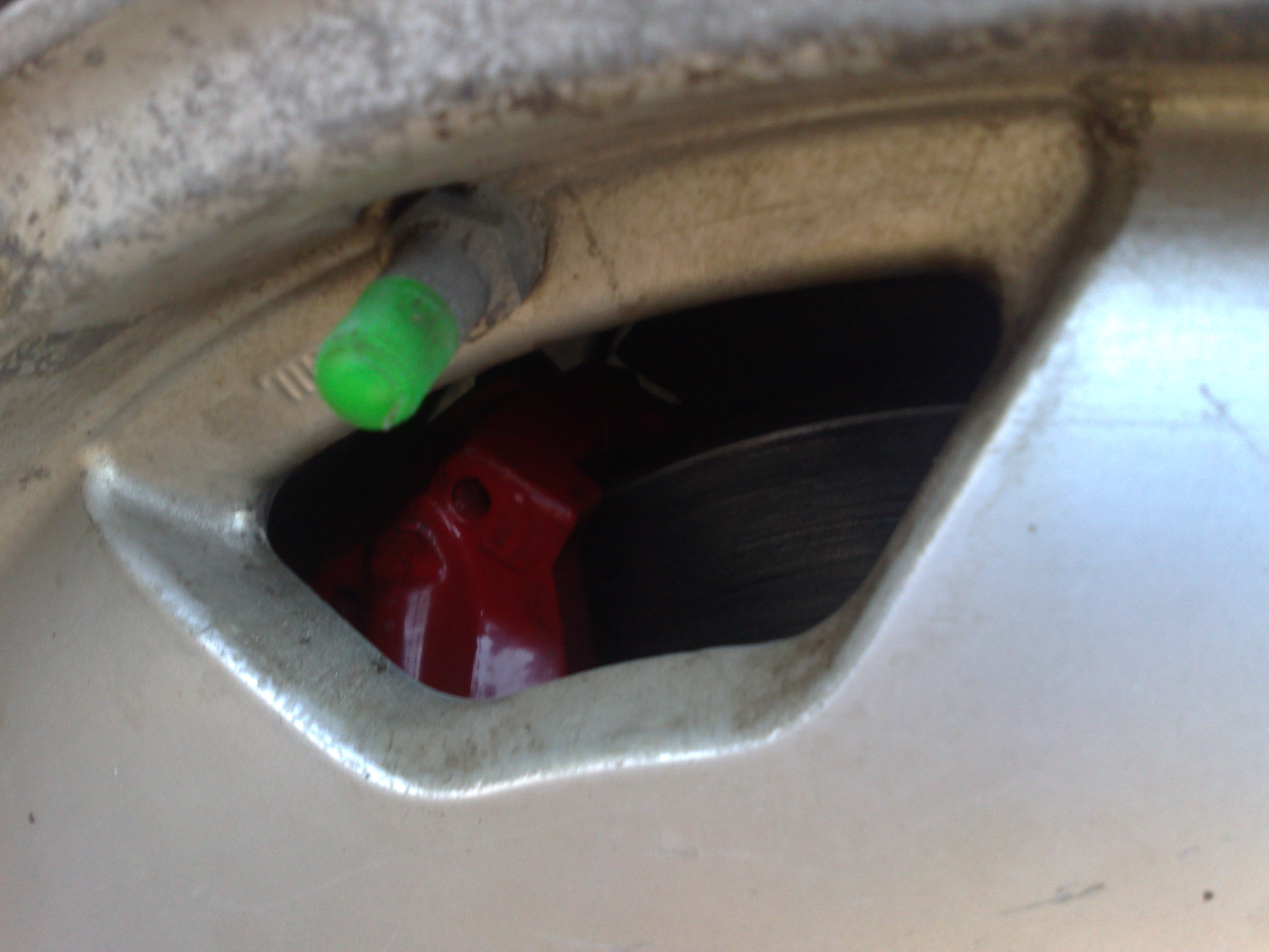

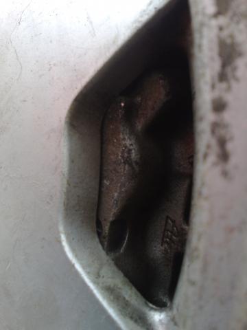

вообщем на ступицу все встало ,но колесо хрен одеть - упирается в полку
выходит либо проставки 15 мм либо колеса другие .на одном фото 5 мм уже подложено
..так что амг с амг не всегда в таком варианте дружат

что радует - после обрезки и шлифовки диск похудел - вес упал на килограмм теперь 6.8 - он кстати вообще хитрый там середина дюралюминий
