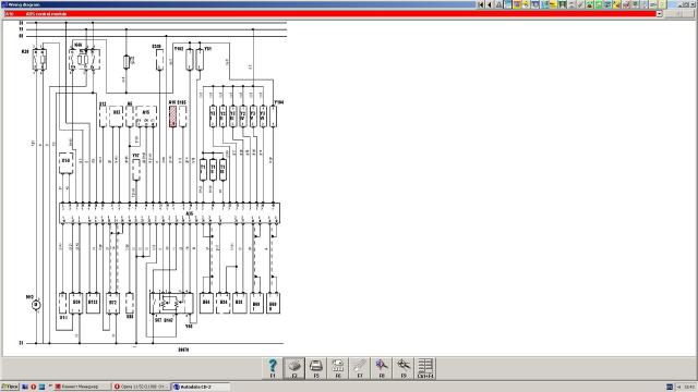

приветствую всех достойных
занялся я заменой 103 мотора на 104
выбран и приобретён 104 942
куплен "восстановленный жгут" отдельное спасибо восстановителю
ну да ладно всё собрано
жгут доработан по схеме выложу ниже
сейчас авто заводиться и сразу глохнет на газ не реагирует
суть вопроса если у кого есть схема 104.942 отличная от выглаженной мной выложите пожалуйста
а то я что то весь нет взрыл рассказов про то как я разобрал и собрал жгут валом а вот схем не где нет
да если можно отпишитесь при включении зажигания дросельная заслонка должна подовать признаки жизни а то моя как рыбка молчит :rolleyes:
Люди хелп!!!! сижу весь день перед монитором как дурак жду ответа
Сообщение отредактировал mal6377: 09 August 2013 - 18:30
