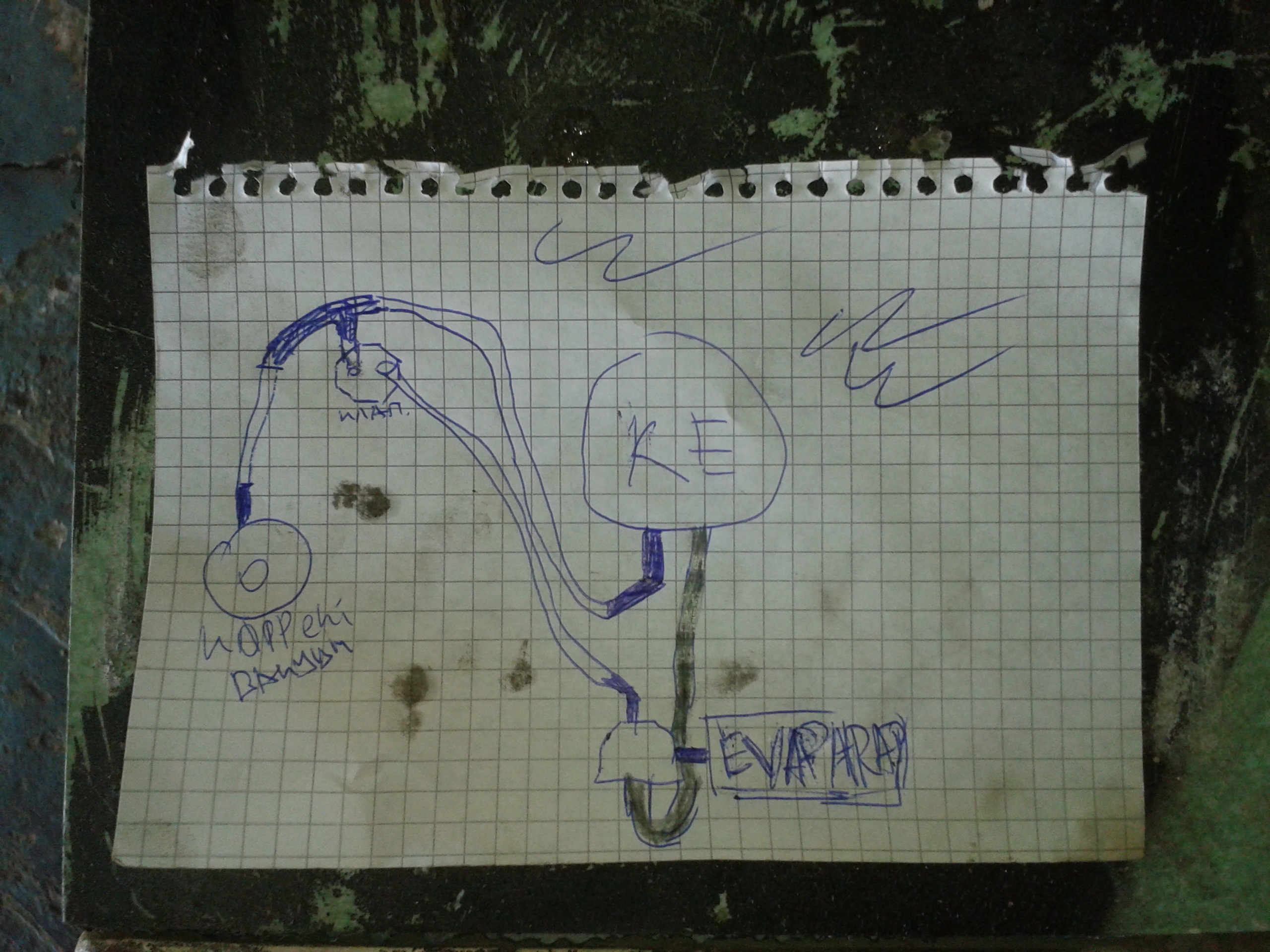

Вот зарисовал

    Мерседес
Отправлено 10 August 2013 - 20:54
Вот зарисовал
лучше сфотографируй - по этим каракулям ничего не ясно ...а вообще есть epc ..копия в экзисте там есть схемы в том числе intake manihold

KE-дозатор.под ним две трубочки,одна идет на абсорбер через тройник,тут же все ясно.

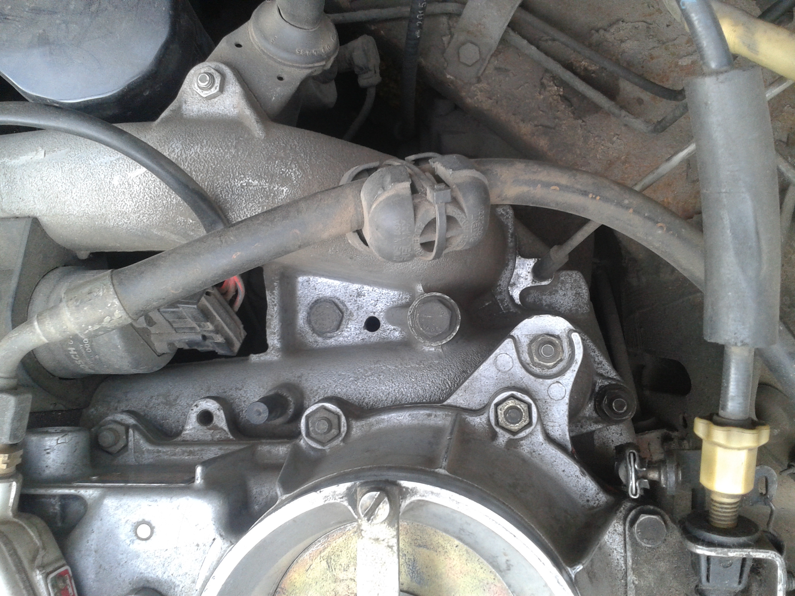

Вот сфоткал

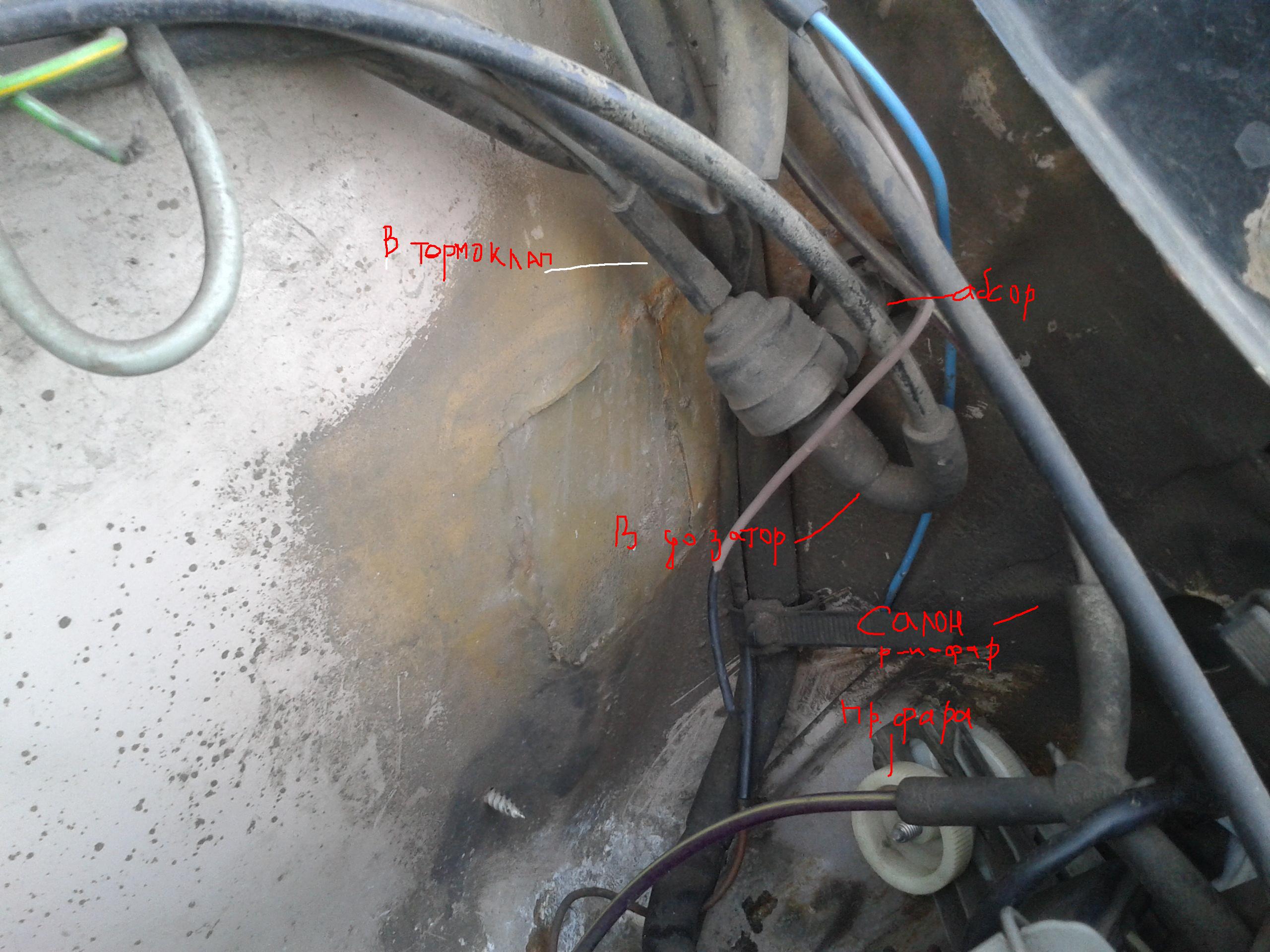

Еще

Вопрос что не так,и как подсоединить корректор фар ?

Не могу тебе ничё путного подсказать, теоретически всё правильно, но у меня на абсорбер уходят две трубки, после чёрного тройника стоит ещё и белый.
А корректор подключён прямо в фару, на ней сосок есть и уходит в салон вдоль крыла к крутилке корректора.

не работает корректор фар...

А раньше работал? Корректор берёт вакуум из тройника под лобовым стеклом, между дворником и блоком предохранителей, оттуда уходит на крутилку, а от неё другой трубкой на фары. У меня на каждую раздельно, а тя по ходу последовательно. Ищи, где теряется.
