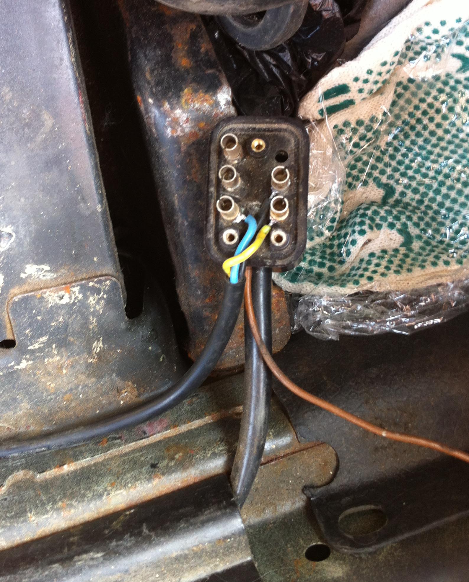

Добрый день уважаемые Мерсоводы.
Сегодня днем случилось следующее - когда включал поворот на право, зеленая стрелка на приборке заморгала быстрее чем обычно. Такое у меня бывает когда в богажнике отваливаются контакты идущие к задним фарам. Сначала не придал этому внимания, но потом заметил что приборка не работет, температура охлаждающей жидкости и уровень горючего в баке не отображаются. Стал разбираться - оказалось что отошли 2 контакта (контакты которые крепяться к задней, правой фаре). Все пропаял, поставил на место. Эфекта нуль. Что делать?
P.s.
прошу подсказать правильно ли я установил контакты в контактной группе (см. фото, фара зад. правая)

Назрел вопрос - реле которое щелкает при включении поворотников где находится?

реле поворотов оно же и реле аварийки под рычагом переключения ближе к прикуривателю, аварийка работает?

Реле поворотов в конопке аварийной сигнализации. Если контрольная лампа поворотов на приборке моргает с большей частотой чем в обычном режиме, значит лампа сдохла в одном из указателей поворотов или где-то в переднем указателе и заднем блок-фонаре неконтакт.

Реле нашел, оно бывает подтрескивает. Аварийка работает, поворотники нет. Температуру ОЖ и уровень топлива не кажет. С предохранителями все в порядке. Думаю их протестить.

Еще один глядун-шевелильщик предохранителей. :lol: :gigi:
Стоп-сигналы у тебя тоже не работают. Замени предохранитель :
12(8А)- Стоп-сигналы, контрольные лампы, указатели поворотов, стрелки топлива и температуры,
Хорошо, спасибо за совет, попробую заменить.
