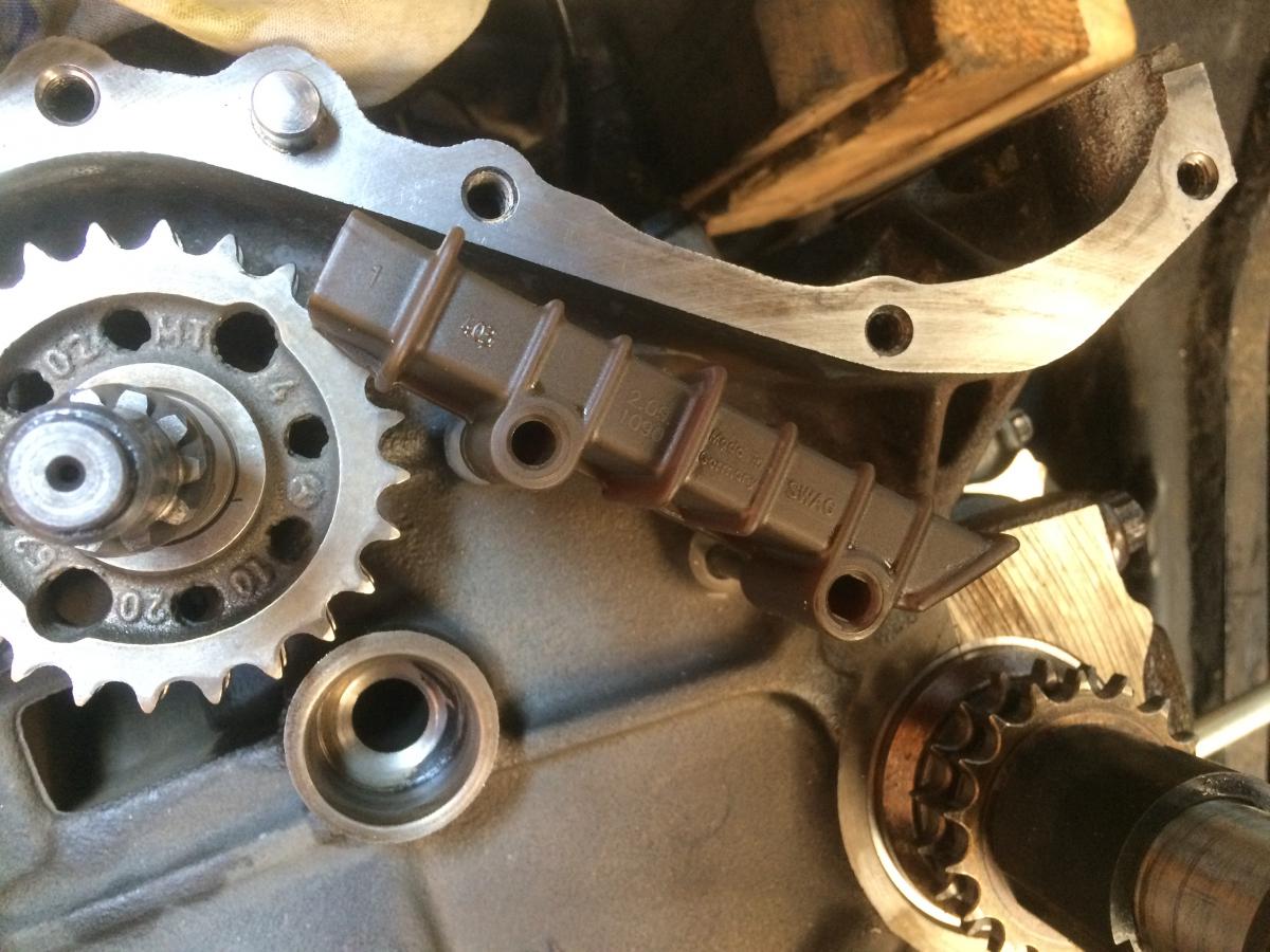

Всем доброго Здравия!    Подскажите, как поставить нижний успокоитель цепи м102.982 двухрядка. Стоял прорезью к масляному насосу, начал собирать, мнения розняться.
#11 ОФФЛАЙН   Алик Насыров
Алик Насыров
  • Cообщений: 250
  • Город:Уфа
    w124, w201
Отправлено 06 May 2019 - 07:02
на схеме правильно, на фото неправильно(разверни)

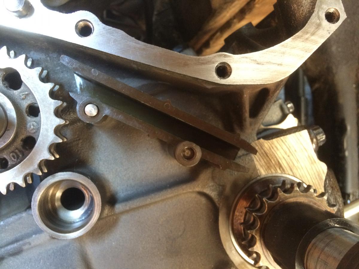

По другому не встает

твоя новая направляющая отличается от той что на картинке, косой срез не с той стороны, придется ставить наоборот

на однорядке нижний успокоитель одевается поверх цепи. а на двухрядке проходит под ней. на схемах всё ясно нарисовано. и это верно. какие тут могут быть различные мнения? может быть верно и не правильно...

Но никак " как бы накрывает"  из-за вашего совета пришлось все разбирать по новой
#16 ОФФЛАЙН   sheremet
  • Cообщений: 24672
Отправлено 19 May 2019 - 21:23
что в моём совете не верно? на однорядке накрывает. на двухрядке одевается снизу.
