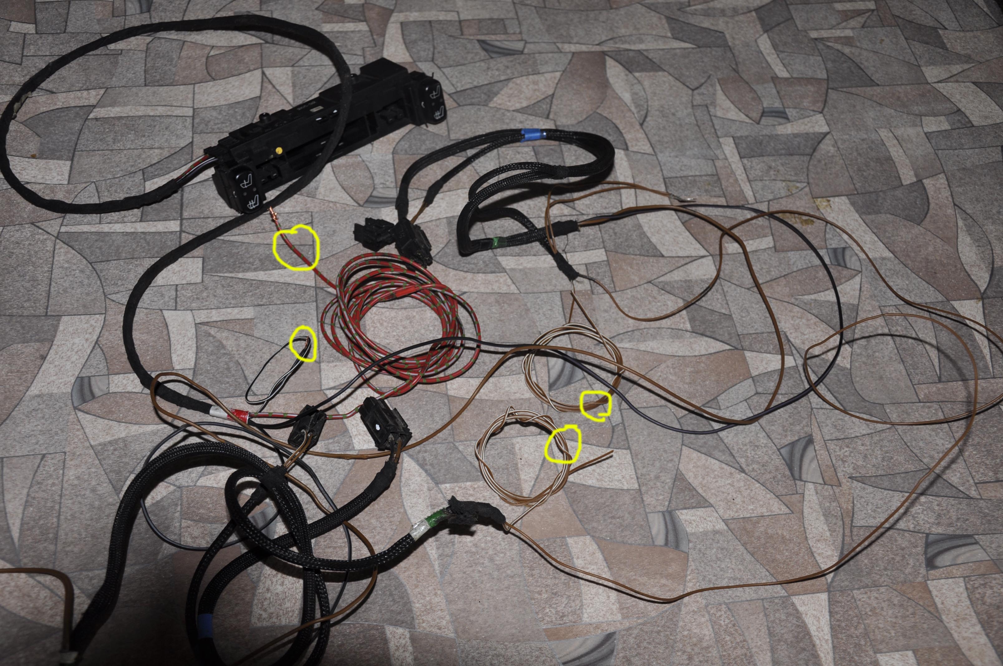

Хочу установить подогревы но не знаю куда идут провода. Подскажите пожалуйста куда подключать обведеные провода , знаю что красный идет к блоку с предами за заднее сиденье к 18 преду ,но у меня нет такова преда и некуда цеплять провод .Про остальные вообще ничего не знаю.

Ни разу не ставили подобное, но я думаю провода идут именно на обогревающий элемент, хотя легко могу ошибаться. Схемы нет?

черный с бел - габариты, толстый с красным + , остальные два должны быть массой.
спасибо большое.попробую

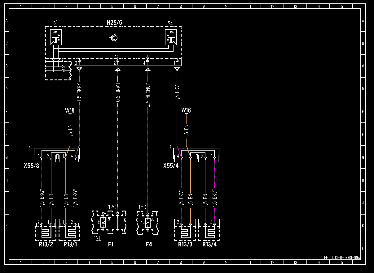

не плохо бы знать с какой машины выдран этот блок . иначе по цветам может не сойтись . вот схема самая простая

чёрно-белый это плюс после зажигания , подцепи на любой пред на котором питалово после зажиг ноявляется , там ток не большой это питалово микросхем . а красный с зелёным на прямую на акке сидит . найди под сидухой пустое место , вставь пред на 20 ампер и подключись
А что еще какой то блок надо? это все с 210 ешки.

нет , больше ни чего не надо
