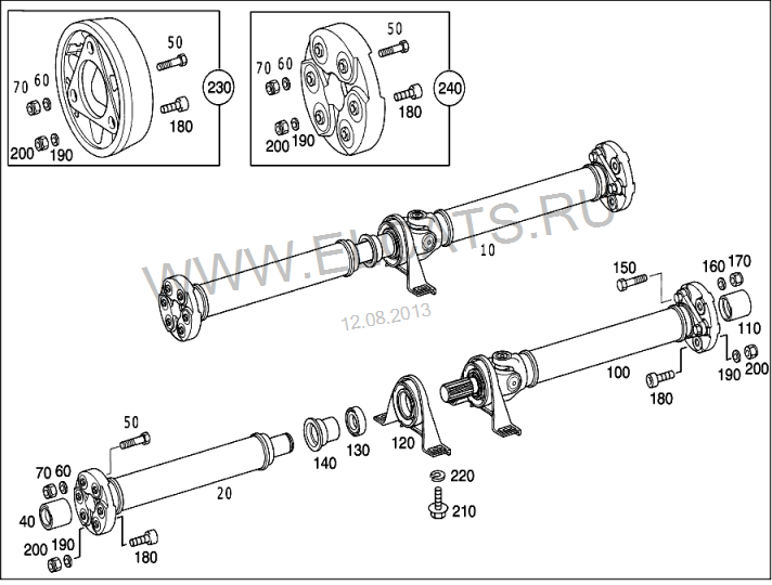

Всех приветствую!
Подскажите по фото где передняя и где задняя муфты?
230 перед

230 перед
ну ты скорее всего неугадал :)
240 и перед и зад если 210й не совсем дремучий

230 - это балансир, прикручивается к передней муфте, точнее к кардану.

Вообще 230 это демпфер, ставится вместе с муфтой спереди, 240 это муфта кардана, и они различаются передняя и задняя, отличие небольшое но оно есть.
Благодарю за помощь!
