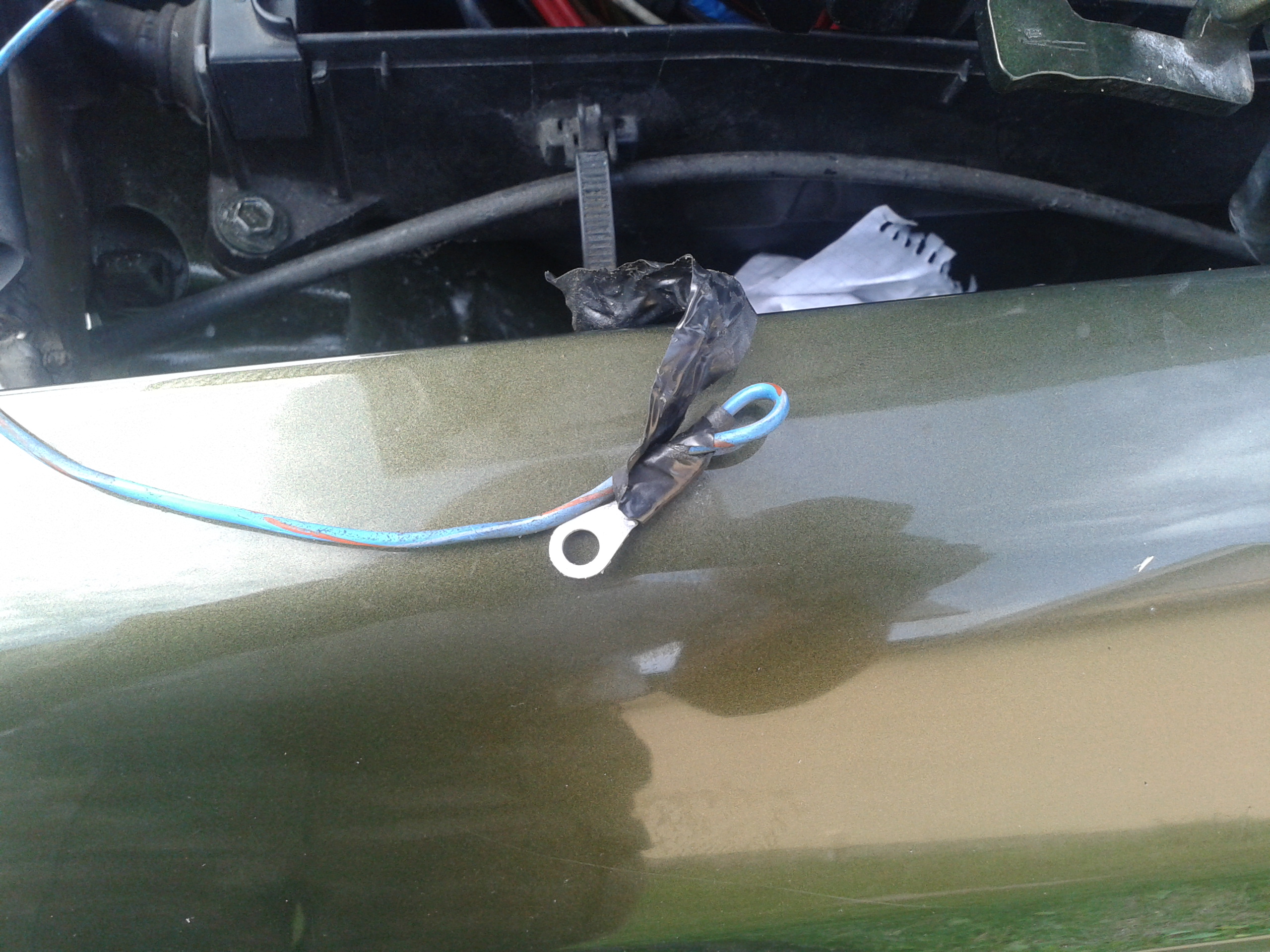

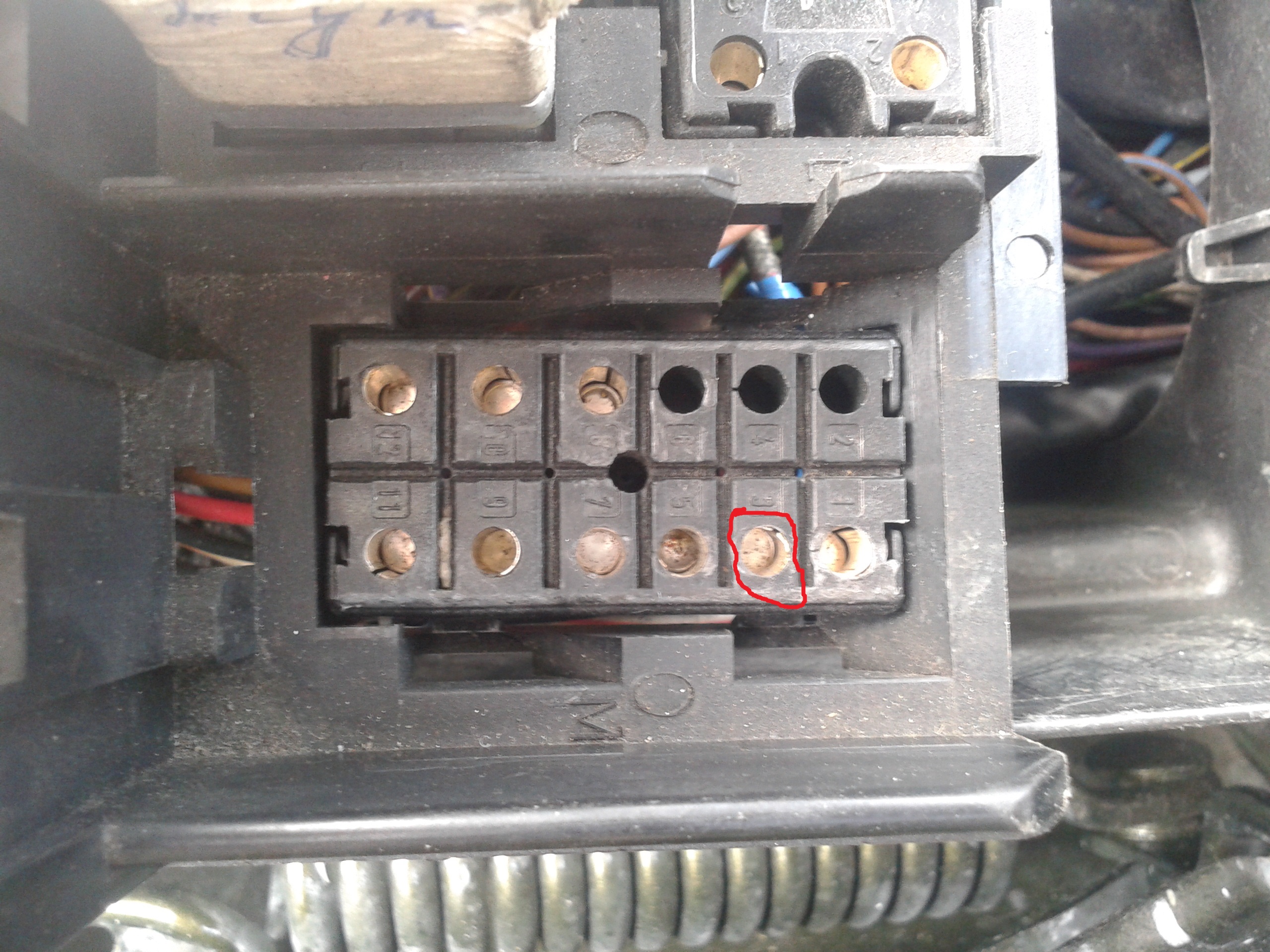

Всем привет. Ковыряясь в коробе с предами нашёл проводок синий с серой полосой вдоль и красной полосой по спирали. Идёт он от контакта №3 реле топливного насоса. Смотрел по книжке там реле шести контактное и такой проводок не числится, а на фото девятиконтактное. Возможно год схемы не соответствует моему авто. Мой авто апрель 1983 года. Подскажите к какому преду он крепится. Может подходящая схема есть у кого или на образце посмотрите пожалуйста.

Так видно же что провод левый какой-то...
нет. изолента чтоб не коротил. штатно идёт от третьего контакта топливного реле.

Отправлено 14 August 2013 - 09:46

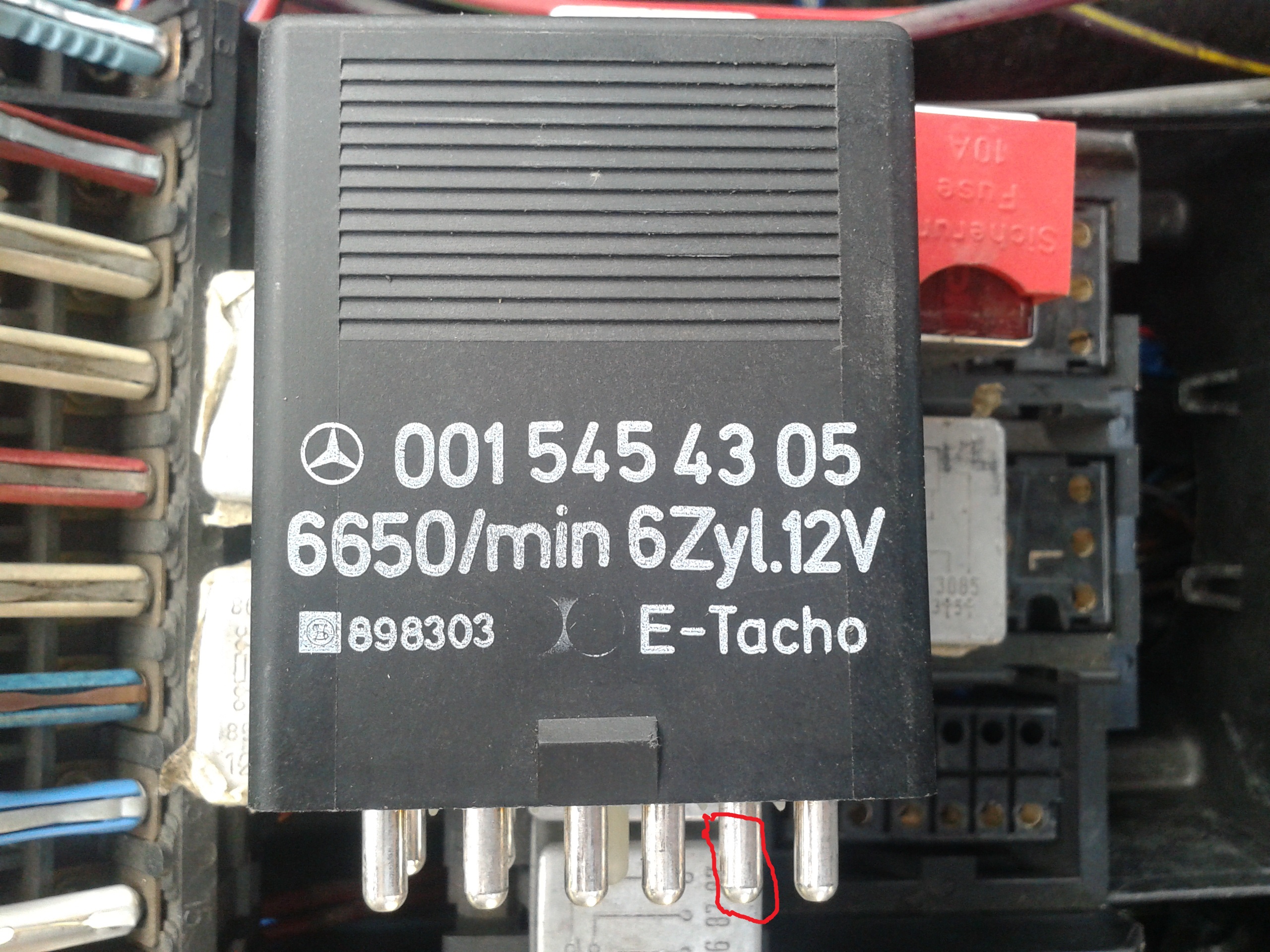

На самом реле насоса этот контакт как подписан ?
Угу, обмотать изолентой изоляцию провода, и оставить голый контакт - хорошая защита... :gigi:

Отправлено 14 August 2013 - 10:44
Изоленту я размотал чтоб контакт было видно. На самом реле контакт 3 подписан "KL".

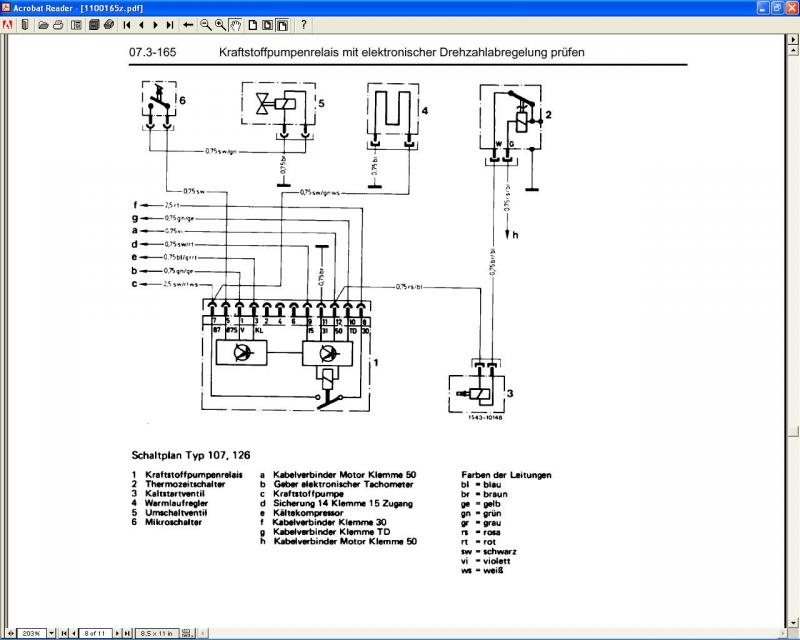

Полную схему бы с 9 контактным топливным реле.

Отправлено 14 August 2013 - 10:52
Есть такая схема и там как я понял этот контакт на компрессор охлаждения идёт (наверное кондея, но кондея небыло), и видно что к какому то преду должно подключаться.
