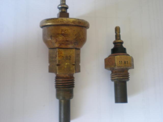

Отправлено 04 September 2013 - 17:45
Продолжу,поменял датчик температурный и включения электромуфты,датчики еще с конвейера стояли ,но стрелка в пробках так и не перестала подпрыгивать.Следующий шаг уже замена указателя температуры,оригинальный температурный датчик оправдан а датчик включения теперь срабатывает но долго не отключает муфту.

#20 ОФФЛАЙН   BRdm
BRdm
    заблокирован
  • Cообщений: 9551
Отправлено 04 September 2013 - 18:26
замкни муфту на заглушеном двигателе и проверь, не проскальзывает ли и хватает ли усилия. Если все ок, то при исправном термостате на 97 град и не загаженом радиаторе- греться не должна. если греется- то уже надо смотреть смесь, клапана и все что связано с зажиганием, смесью и ГРМ.
