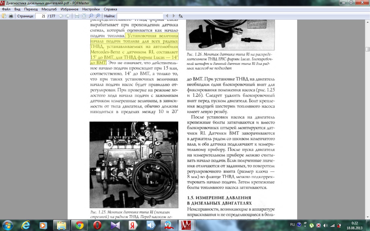

есть еще нюанс в книге обслуживания рядных ТНВД бош указывается 15градусов до ВМТ ??? сейчас попробую принтскрин сделать

во такую штуку вычетал

у меня так написано

сегодня попробую оба варианта, после отпишусь! где-то опечатка! я обратил внимание на это из-за принципа работы дизеля

так-то у меня у самого в двух книгах по мерсу написано "после" а в этой "до" что впринципе правильно!
