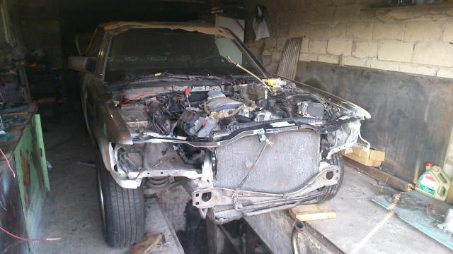

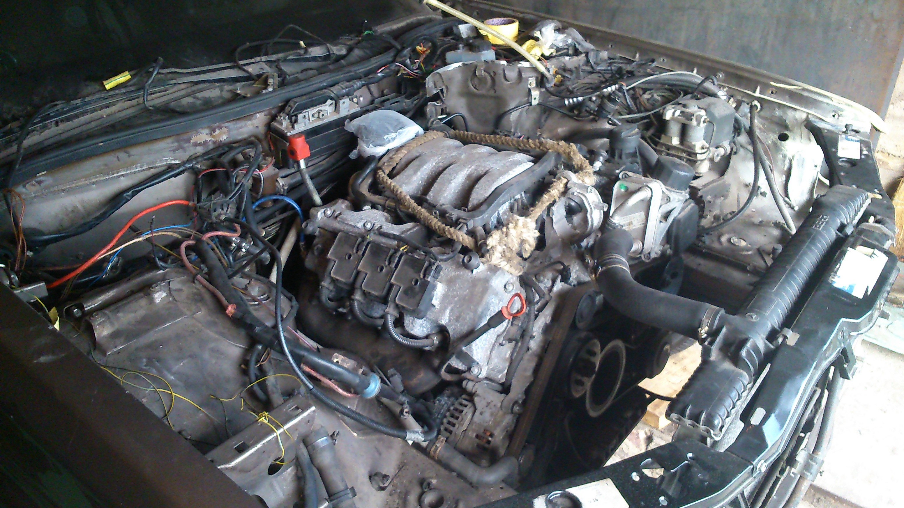

По моим стопам пойти собираетесь?так как я тоже впихнул двигатель от 220го в 126й сек из тег же соображений что вы описали выше.
Если надумаете заморачиватся с этим не лёгким и трудоёмким делом. то хорошо взвести ваши возможности так как просто перебросить с одного на другой не получится и одного донора будет мало.уж очень велика разница в годах автомобилей.
1)коллектора нужны от гелика
2)замок зажигания от 140го
3)блок реле от 210го
Не считая переделки механики. проводки .топливной и гидравлики .вообще список очень приличный но я думаю вам если что здесь подскажут так как подобные проекты у нашего уважаемого qwert и у меня.
И в заключении советовал бы вам изучить процесс на бумаге для понимания того с чем вам придётся столкнутся и нужно ли оно вам.
Хобби и любимая игрушка W126SEC c M112.944 - V6-320

У меня пока всё в черновом материале и требует доработки.не законченный материал показывать нет смысла но фото отчёт обязательно будет после клинических испытаний.Но это возможно будет ближе к зиме так как я работаю в одиночку и в свободное от работы время а ещё семья и прочая бытовуха.
Возможно создам свою тему или же выложу в теме qwertа как будет со временем.
Немного фото есть в моём БЖ http://www.drive2.ru..._w126/akula111/
Но хочу вам сказать что работы очень много придётся сделать для воплощения в жизнь вашей идеи.
А относительно посмотреть то вот аналогичная тема http://www.oldmerin....showtopic=31032 в ней вы много для себя узнаете.а я в свою очередь к выходным тоже подкину фото для общего понимания процесса.

Вот немного фото из процесса работы.
