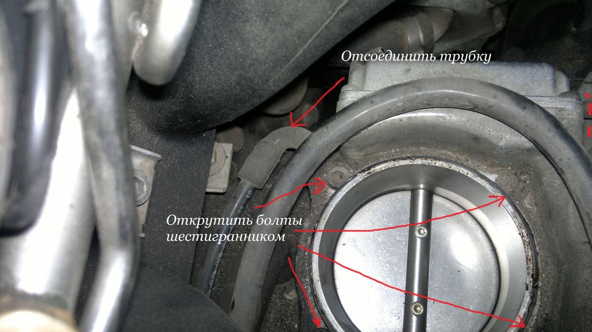

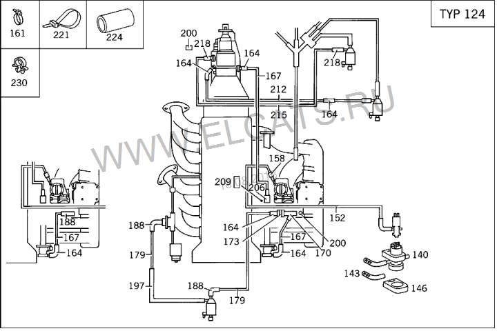

#10 ОФФЛАЙН   jensen
jensen
  • Cообщений: 123
    W124, E280, 1994
Отправлено 16 August 2013 - 21:04
так и не нашел куда втыкать эту вот трубку=( у меня она раза в 3 тоньше
Mercedes-Benz w124 1994г. АКПП 702.433 м104.942 кондейный
Санкт-Петербург
+7-911-131 84-6пять

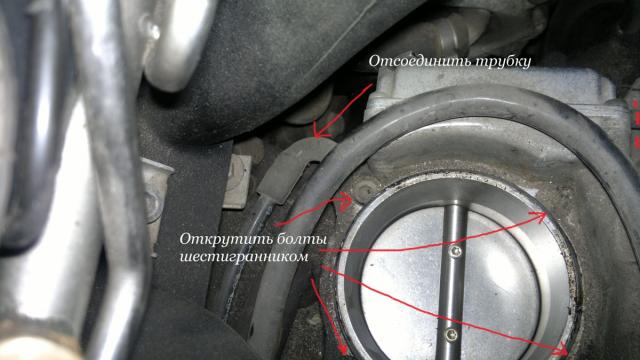

#11 ОФФЛАЙН   mal6377
mal6377
  • Cообщений: 213
  • Город:Воронеж
Отправлено 16 August 2013 - 21:24
там на 104 всего три места (если память не изменяет )
одно ты ткнул если у тебя трубка тоньше то там на коллекторе на котором заслонка стоит ближе к моторному щиту прямо в верх штуцер торчит под трубу
ну а третье место ты бы заметил если до туда долез
