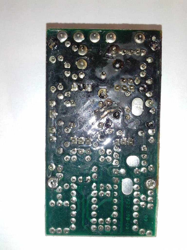

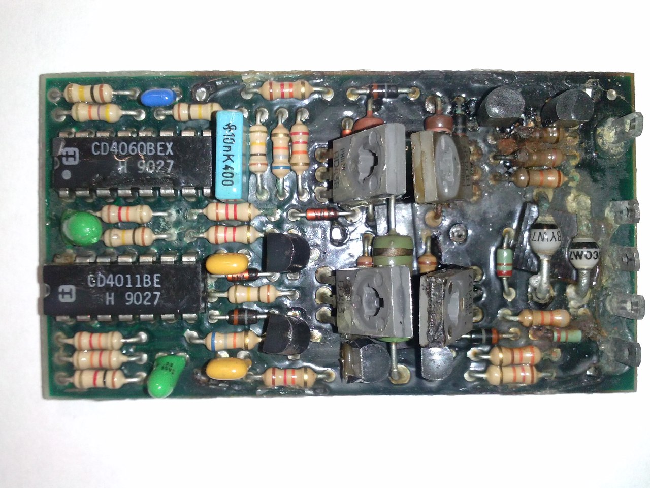

Решил починить антенну, разобрал, все в идеале включая мотор, все кроме платы, плата по видимому наполовимну обгорела. Я в электрике не шарю, но паяльником впринципе работать умею, так вот паять или нет? может есть у кого схема этой платы? А лучше целая плата за пару пива/соку/молочка :closedeyes: На фото её состояние почти идеальное ) я замачивал целиком на час в очистителе контактов, сошло много грязи, ржи, песка и вот такая картина виднеется, страшно конечно на первый взгляд, наверное тут уже паять нечего =((

Если в электрике, а точней электронике не шаришь, то лучше купить рабочий (новый или б/у)... Ибо проверять детали надо уметь... а для этого знать как они работают...
Либо искать схему с номиналами и тупо менять всю пасивку которая стоит на выходе и все транзисторы... может и микросхемы... никаких микроконтроллеров, так что купить не проблема...
Но проблема найти схему)

Я тоже не могу найти схему, в сети нет... купить каждый может, я хочу свою починить или купить отдельно только плату. Может у кого мотор сгорел и плата осталась или зубья стерлись...

Ну-ну. Пытался я найти пару тройку элементов от этой схемы. Проще и дешевле купить закоревшую антенну с рабочей платой

раз МС целые, значит остальное можно перепаять. Проверт, там где плата прогорела, не сыпется ли она в труху? если нет, то остальное явно есть в чип-дип или рынке, по образцу подберут аналоги, тут особой электроники нет, будет и так работать.
но сначал протечку воды устранить

Алексей!на тебя не похоже,тама ничего сложного нет,стандартный набор,а вот плату надо делать новую,при наличии времени,можно было бы и сделать аналог,делал когда то,вот только фотошаблон прое :mrgreen: ..л,а так делов на час.P.S.из за пересылки,плата станет золотой.

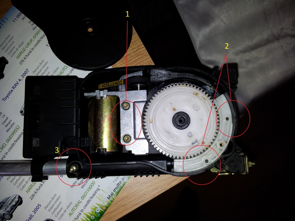

У меня ситуация такая: не крутит двигатель антены, приподаче напряжения на зеленый провод(кроме зеленого есть еще красный) щелкает реле(которое внутри антены) и ничего не происходит, кто сталкивался, что делать???

У Вас стоит обычное реле,никакой электроники,сними крышку,просмотри,может моторчик сдох,а может банально смазать сам механизм и телескоп,будь он неладен.

Я думаю что мотрчик сдох, я вынимал его и он вообще ни на что не реагирует. Еще вопрос: из того что я увидел я понял что после моторчика стоит две маленькие шестеренки и потом большая которая уже непосредственно поднимает/опускает антену????? Если да то уменя кто-то вытащил первую!

Привет. У меня две шестерни. У меня другой вопрос. КАК МЕНЯЕТСЯ ПОЛЯРНОСТЬ на антене? Беда такая была, выскочил этот шнур из антены выскочил и его замотало в обратном направлении. И не сработало отключение антены когда убралась, моторчик отошел от маленькой шестерни и работал постоянно. Все это произошло ночью и времени не было разбираться, я варварски отрезал провода. Антену починил все работает, два провода скрутил (плюс и управление), куда массу прикручивать, неужели к кузову? А как тогда полярность меняется? Дома пробовал ее, менял полярность, она работала (сама выезжала и заезжала). Где-то стоит реле на нее? Помогите пожалуйста. Нашел такую темку про ремонт антены, http://forum.benzclu...?showtopic=1389 .У него она на ремне 419de8s_960.jpg , а у меня на шестернях. На моторчике шестерня в виде буравчика, а у него ремень. а у меня приблизительно так Прикрепленный файл  __________999.bmp   2.58МБ   337 скачиваний. извините сильно расписал. Вопрос в том, куда подключить черный кабель???????????? До меня все сделали на скрутках.
