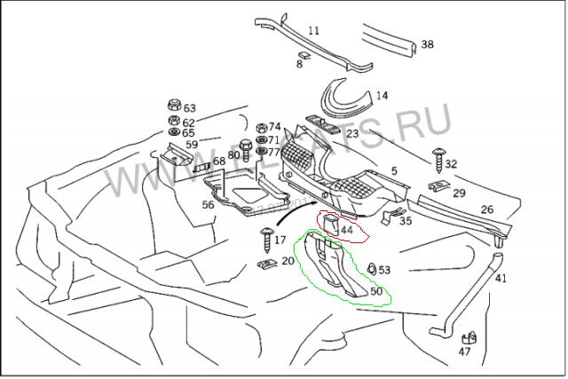

Всем доброго времени суток! Подскажите пожалуйста резиновый водосток печки под номером 44 должен вставлятся в такую трубку под номером 50 ? И может ли из за отсутсвия этой трубки под номерм 50 во время сильныx дождей вода попадать в салон? Достал эти водостоки под номерм 44 а под ними просто пустое место. Просто у меня во время дождя под передним ковром пассажира мокро и водичка течёт где то со стороны печки визуально дыр не нашёл, водостоки под лобовым стеклом в исправности под аккумуляторм суxо. Может есть ещё какой то водосток помимо печки и двуx возле крыльев?

Деталь 44 просто как резиновая направляющая вставляется в 50, из-зи отсувствия 50 не думаю что вода попадёт в салон...

Если не учитывать, что №50 и есть водосточная труба, то конечно.

№50 водосток-слив выходит в район колокола КПП вдоль моторного щита. Резинки №44 вставляются в него, соответственно направляют поток жидкости внутрь №50.
Если у тебя нет №50 и ты не знаешь сам, что там внизу творится, какой может быть совет?
Купи водосток №50 и установи. на место.
На разборе они в помойку улетают, потому как никому не нужны.
