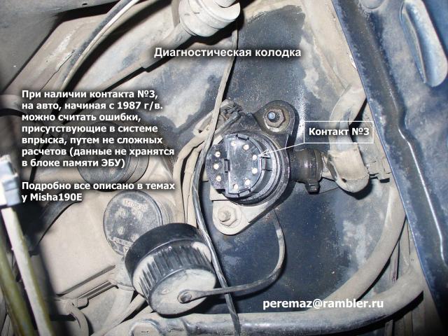

Я вообще не пойму.в колодке 3й контакт не звонится.а этот провод прозванивается
WDB2010241A269803
#12 ОФФЛАЙН   mikle43-2008
mikle43-2008
  • Cообщений: 1399
  • Город:Подмосковье,Быково
    W201,190E,1986
Отправлено 20 August 2013 - 08:51
Вот:

#13 ОФФЛАЙН   tele3
tele3
  • Cообщений: 1036
  • Город:Курган
Отправлено 20 August 2013 - 10:45
Вот:
авто 85года.
WDB2010241A269803
