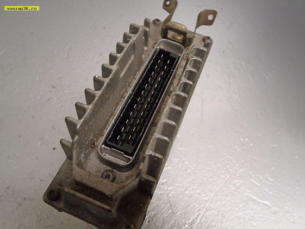

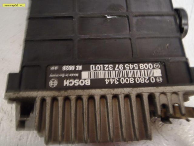

Здравствуйте! Подскажите кто в Воронеже может продиагностировать и отремонтировать Мозги: BOSCH 0 280 800 344 008 545 97 32 2.0 M102 (w124 KE-Jetronic).

Что с мозгами, что без кидает 2-2.5 тысячи оборотов без прогревочных, а когда ехать начинаешь, туда-сюда плавают от 1 до 2.5 тысяч. В аварийный режим не выходит. Мозги разбирали, с виду там всё новое. Ставили другие, реакция есть, но не та, т.к. мозги не совсем те.

Какие знакомые симптомы, только у меня этот глюк появлялся когда поездиешь полчасика, попробуй перепаять транзисторы, там стоят bd437... может оживет.

Спасибо за совет, но самому за это браться не хотелось бы. Да и продиагностировать бы его сначала...

Просто мне нужно выяснить, что будет дешевле, взять Б/У блок, а они стоят 5000-6000р или отремонтировать мой.

во первых тебе тут кто то писал что этот мозг не совсем от твоей машины-выясни это
во вторых вопрос кто приговорил остался
и в третьих купить лучше б/у мозг с тем номером который должен у тебя стоять

Мне никто не писал, что мозг не от моей машины... Ремонтирую у ребят из п.Воля, у них там разборка еще. Я не говорил, что блок приговорили, но всё указывает на него. Нужен либо рабочий блок, либо диагностика моего. А просто покупать "не глядя" я не хочу.
Авто по документам у меня 2.0 118 сил, но стоит двойная цепь, как мне сказали, она шла только с 2.3
