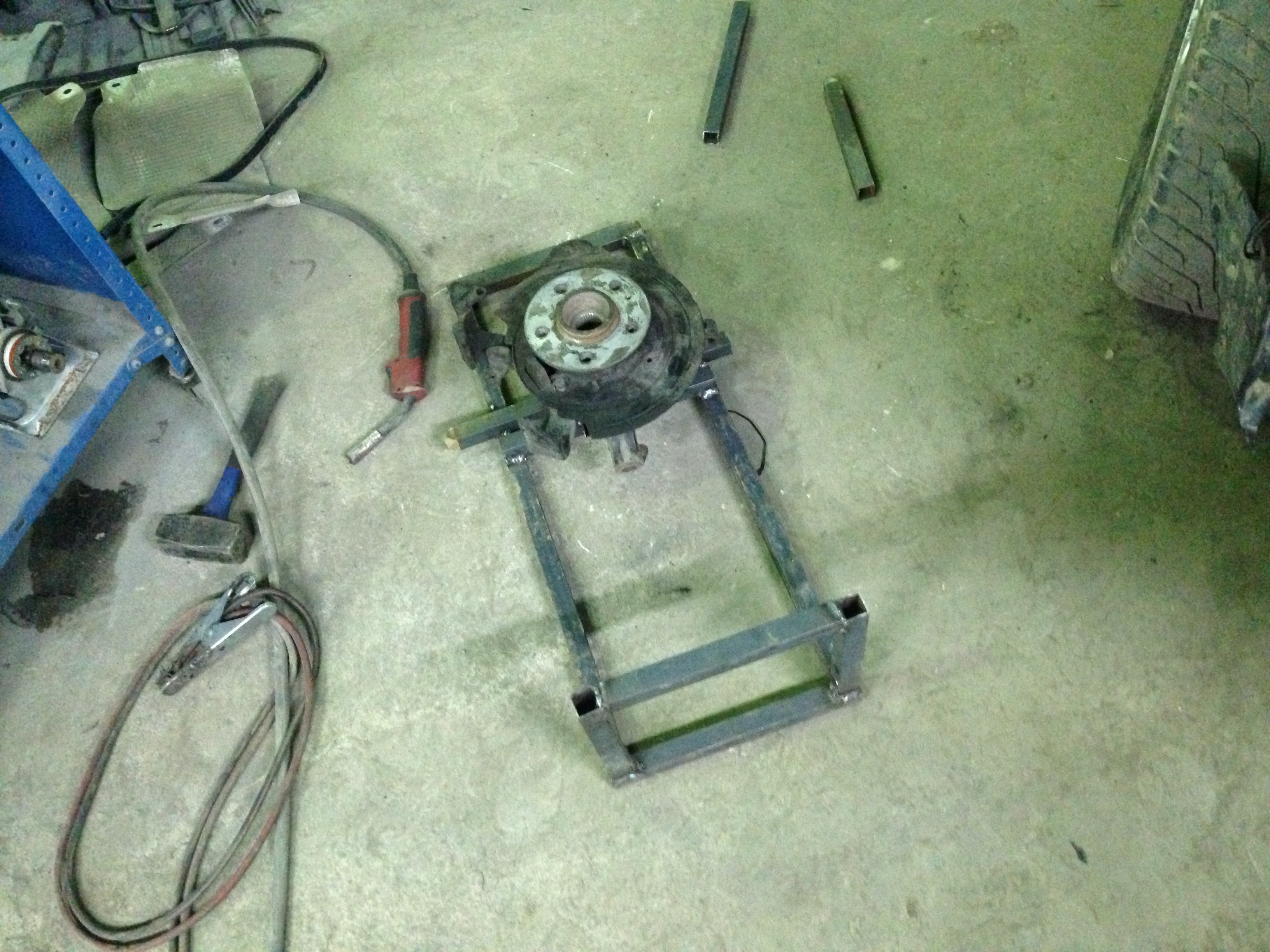

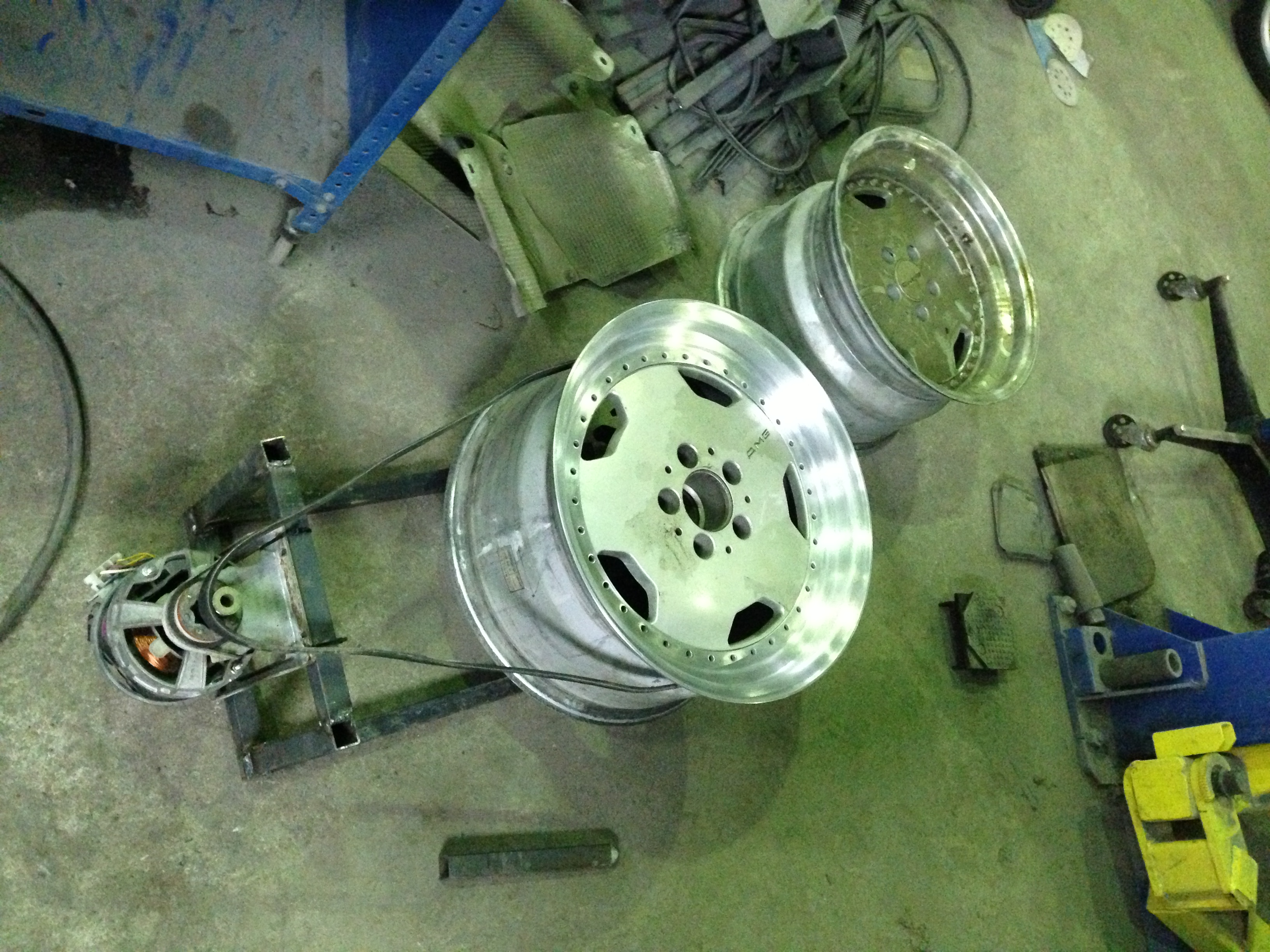

Поработав вчера ручками над дисками. Подумалось, что это не дело. Надо что-то для убыстрения процесса.
И вот он почти готов. Завтра отладка.

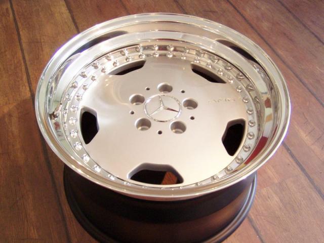

Будем доводить до такого состояния.
зачооот!!!! :slobber:

Скоро. Завтра запустим и попробую на первом диске.
Руки уже чешутся.

А ремень как натягивать?? :redface:

мотор слабоват, говорю по опыту своему
шкурка сопротивление большое создает, обороты падают... и это при том, что у меня 500 ватт, а этот в два раза меньше. а так идея хорошая)
п.с. руками всё равно качество будет выше
удачи в этом нелегком деле)
Болтами.
Посмотрим. Мотор поменять не проблема.

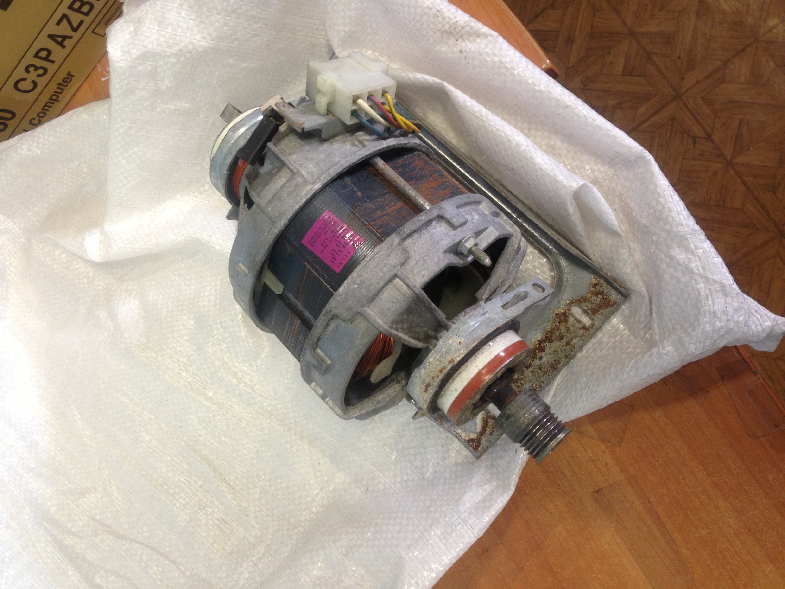

В смысле как управлять мотором? Оборотами мотора?
Кулак в сборе со ступицей у меня был и металл, а мотор и ремень от десятки вышли в 700 р.

дешево! не знаю шоза от десятки, но когда у меня согрел блок мотора от стиралки, то новая стиралка равна по цене этого блока
Мотор от стиралки б\у на avito купил за 300 р. Ремень которой вращает диск от ВАЗ 2110 367 р.

дешево, имхо свезло, нок мотору блок управления нужен. мотор то асинхроный или как? блоку правления поддерживает обороты при возрастании нагрузки, но не дает мотору сгореть.
Вот это интересно, сегодня посмотрим. Сказать пока нечего, по этому поводу.

Рама слабовата. Или делать упоры или на анкера к полу крепить придется. Еще лучше к стене. В горизонтальном положении диска работать менее удобно чем в вертикальном при ручном шлифовании и полировании.
У меня мотор 0.750 кВт тормозит при хорошем нажиме.
