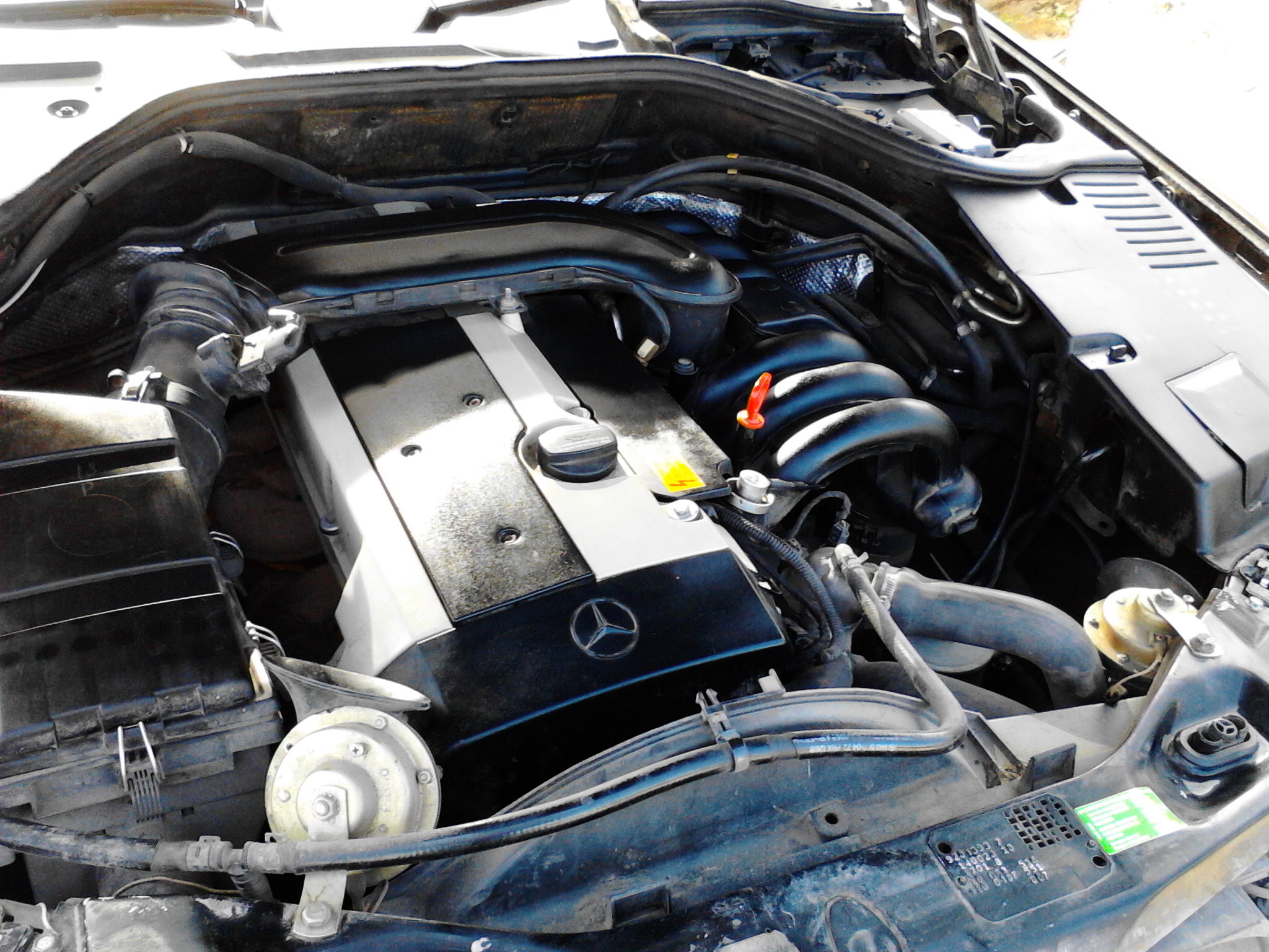

Это здорово. Система впрыска какая ? Фото подкапотного или год выпуска авто (если соответствует).
год выпуска 1997, фото прикрепляю
Год выпуска явно не 97.
А по теме проверь не закисли ли тяга на дроссельную заслонку которые под коллектором.

Отправлено 22 August 2013 - 18:42
По фото это С280 202 кузов

Отправлено 22 August 2013 - 20:14
лол отнюдь это w104 S280, даже видно что под капотом места много, по бокам пластиком много всего закрыто, не впритирку стоит как в C классе, ну да я не охватывал снимком все подкапотное пространство, нужно было фото именно мотора и впуска, вот его и снимал
