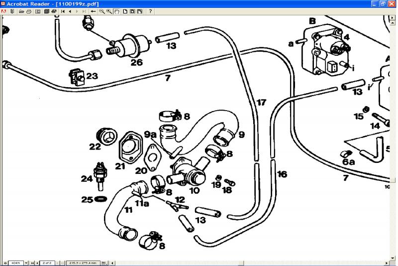

1. Подскажите куда должен быть подключен вакуумный шланг от топливного демфера (стоит в разрыве между РУД и Дозатором)? Что вообще делает эта фигня? Как его проверитЬ? Вакуумное отверстие отдает воздух при продувке и всасывается бесконечно = неисправен?
2. Подскажите по подключению вакуумных линий на вакуумном клапане возле фары - подключен к микрику ХХ и к клапану под кастрюлей. На клапане 3 выхода - нижний идет на клапан Бош под кастрюлей а верхний и средний - куда?

1. Эти демферы я вижу на всех К-КЕ от гольфов до мерсов. Выглядит как боченок желтого цвета.
2. Про этот вакуумный клапан я спрашиваю уже 10 раз блин! Фото даже выкладывал -
НИКТО НЕ МОЖЕТ СКАЗАТЬ ЧТО ЭТА ЗА ЛАБУДА И КУДА ИДУТ ШЛАНГИ ВАКУУМА.
Я книгу по ремонту уже истер пока искал ;) Написано краем слова, что вроде как система отключения подачи топлива, связана с датчиком под тягой газа (нажимается когда ХХ)

Запамятовал уточнить, 126 кузов 110 мотор!
Не надо путать К с КЕ. На К-Джет это демпфер, а на КЕ регулятор системного давления. Т.е. совершенно разные кстройства.
На фото как раз КЕшный регулятор. В отличии от демпфера у него 3 штуцера.

Вот спасибо БОООЛЬШОЕ ;) Радость то какая - хоть какая-то инфа по этому вопросу.
Осталось только со схемой подключения демпфера разобраться!
Сам уже давно бы нашел, если захотел.
Демпфер можно вообще не подключать, но по научному пластиковая трубка от него идет в трубку вентиляции картера. Все зависит от мотора и комплектации.
Или, как вариант. Это не для 989.
Сообщение отредактировал zenderdb: 22 August 2013 - 15:01
