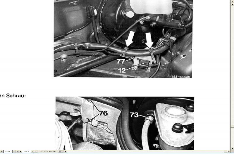

Его скорее всего не проверять, а менять надо. Открываешь капот. подходишь со стороны коробки предов с фонарем и светишь под ГТЦ.
Там такая коробочка в дырочку, в ней резисторы, а слева разъем.
90% там болото многолетнее, что червей для рыбалки можно разводить.
Откручивать саморезы на 8 надо с парой удлинителей, достать до разъема и вытащить коробку та еще песня.
Предварительно надо продуть воздухом и пропылесосить вокруг. Иначе крепежа не найдешь.
Для удобства надо снять вакуумную трубку 73 с усилителя тормозов.

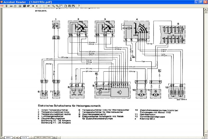

В 126 дорестайле и рестайле без автоматического кондея балластники не горят, а гниют.
Редко кто чистит и содержит в чистоте этот грязесборник.
Схема для понимания вопроса.
