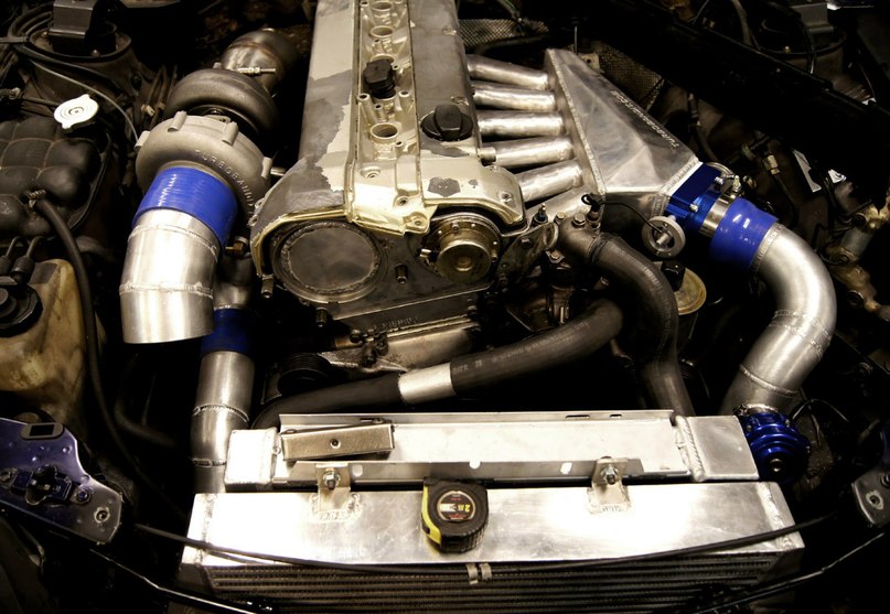

Всем привет.
Предлагаю вынести на обсуждение четырехдроссельный впрыск на 102 мотор. А если на него одеть ресивер и установить турбо, все становиться намного интересней! Сразу начали в голову лезть вопросы - что для этого нужно, что менять а что можно оставить. Блок прогильзован 30 т/км назад. КШМ родной. голова 8ми клапанная, степень сжатия 12 во всех горшках.
Где купить тормоза АМГ или МОВ ИТ? :insane:
Может кто видел подобные проекты?
Где брать и какой ставить дроссель???
Скока будет стоить????????????
Какую ставить улитку?
Какой мозг???
Что делать с выхлопом - оставлять банки или трубой??
Что-нибудь такое, только дроссель и 4 горшка... Правда эта турбина давит 2.2бар.... :slobber:
столько мне не надо..
Мне кажется из 2,3 можно выжать ого-го( с таким фаршем конечно)
Очень интересно Ваше мнение, Собратья по форуму!

с 2,5 можно снять максимум 380лс, и хватет на сезон. ездить на такой машине становится невозможно

Для города городить дроссели (4-throtle) нет смысла, тем более под наддувом. Ставь электронный впрыск и готовь мотор под наддув.

зачем городить дроселя под наддув на 8 клоповом моторе? пропускаемости коллектора и ДЗ что на фото выше - вполне достаточно, причем с большим запасом.
Если речь о спорте, и о том что надо выжимать максимум, то под наддув есть смысл 4-throtle. В этом случае можно поставить вал чуть шире и с бОльшим перекрытием и дроссели помогут избежать нам лишних пульсаций во впуске.
Для города смысла нет.

по вопросам автора никакой речи о спорте не может быть.

А если не ставить турбо, а просто 4 дросселя???
Прием ведь будет куда лучше обычного инжектора!
и по моему надежней.
Хотя Ведь это тот же самый инжектор, только 4 заслонки.
От турбо отказываюсь - слишком чудовищное ускорение, нужно будет переделывать все: коробку, редуктор, шрусы.
А так только тормоза.
Дроссель буду делать из вазовских заслонок. Ну и конечно Январь. Тока вопрос какой Январь?
Какие брать форсунки?
Зависит что-нить от объема рампы?
Хватит ли 5.5 бар давления бензонасоса??? Хочу оставить родной Бош.

Наверное я потом, здамся и поставлю улитку, где нить на 1.1 бар, но сейчас не готов...
На фото как раз то что задумал, спасибо.

Мой совет - делай мотор с наддувом, если тебе для города. Если боишься за трансмиссию, то не дуй много, давления 0,5-0,6 на стоковых валах и голове вполне хватит для гражданки.
Дросселя же, при остальном стоковом железе и при 2ух клапанах на горшок, толком никуда не едут. Ну будет чуть лучше, но не стоит это тех затрат.
Дросселя есть смысл ставить на злые атмосферники, с правильной головой, с дикими распред валами. И крутить все это в космос. В этот вариант да, оно едет. Но в городе оно нафига?

Какой смысл мешать мягко с тёплым? 4 дросселя делаются для большего наполнения в атмо. В турбо и так хорошо наполнит, даже с узкими фазами ГРМ. Не думаю, что для мотора есть разница в количестве дросселей, если есть давка во впуске. Это типа масло-маслянное.

Ну Январь полюбому. Какой ставить - зависит от того, кто тебе будет настраивать мотор. Т.е. надо найти сначала настройщика, а потом уже выбирать мозги.
Далее. Насоса должно хватить твоего. Форсунки надо кубов 350 бери, чтобы с запасом и потом не париться уже с ними. От Сааба бюджетные, вроде 431ые.
Дроссели от Ваза великоваты + 4шт - они кажды по 1000-1200р стоят. Лучше купи дроссельный узел от Тойоты Левин Блэк Топ. Там заслонки чуть меньше вазовских. Цена их в среднем 5000р. Под них варишь коллектор, рампу топливную придется изготавливать свою.
Вал обязательно заказывай, например в Уфе в ОКБ двигатель. Жирный надо.
Если не брезгуешь пердячим холостым, узким диапазоном работы мотора и в принципе верховой характер, то сил 200 можно снять.

Именно то!
Что за дросселя Левин???
На фото, судя по разъему - ВАЗ!
Думаю что настраивать будет Рома Котяра, он сказал что все вполне реально!
Как определяться с распредвалом? Не понадобиться ли плита между головой и блоком, чтоб клапана не загнуло???

Видел 4 дросселя с двумя рампами! одна как на фото, вторая перед дросселями сверху! Это чтоб еще больше бенза влить?

Это дроссельный узел от Тойота Левин Блэк Топ. Ты погугли "продам дроссельный узел левин" сразу найдешь кучу предложений. Цена обычно 5-6 т.р.
да, у меня стояли на ваз классика.
вот у него и спроси какой Январь выбрать, чтобы он смог настроить.
нужно посмотреть в принципе что предлогают для твоего мотора.
а так для городского корча параметры советую примерно такие: подъем выше чем у стока на 0,5-1мм, фаза около 300гр, перекрытие от 2мм до 3мм.
