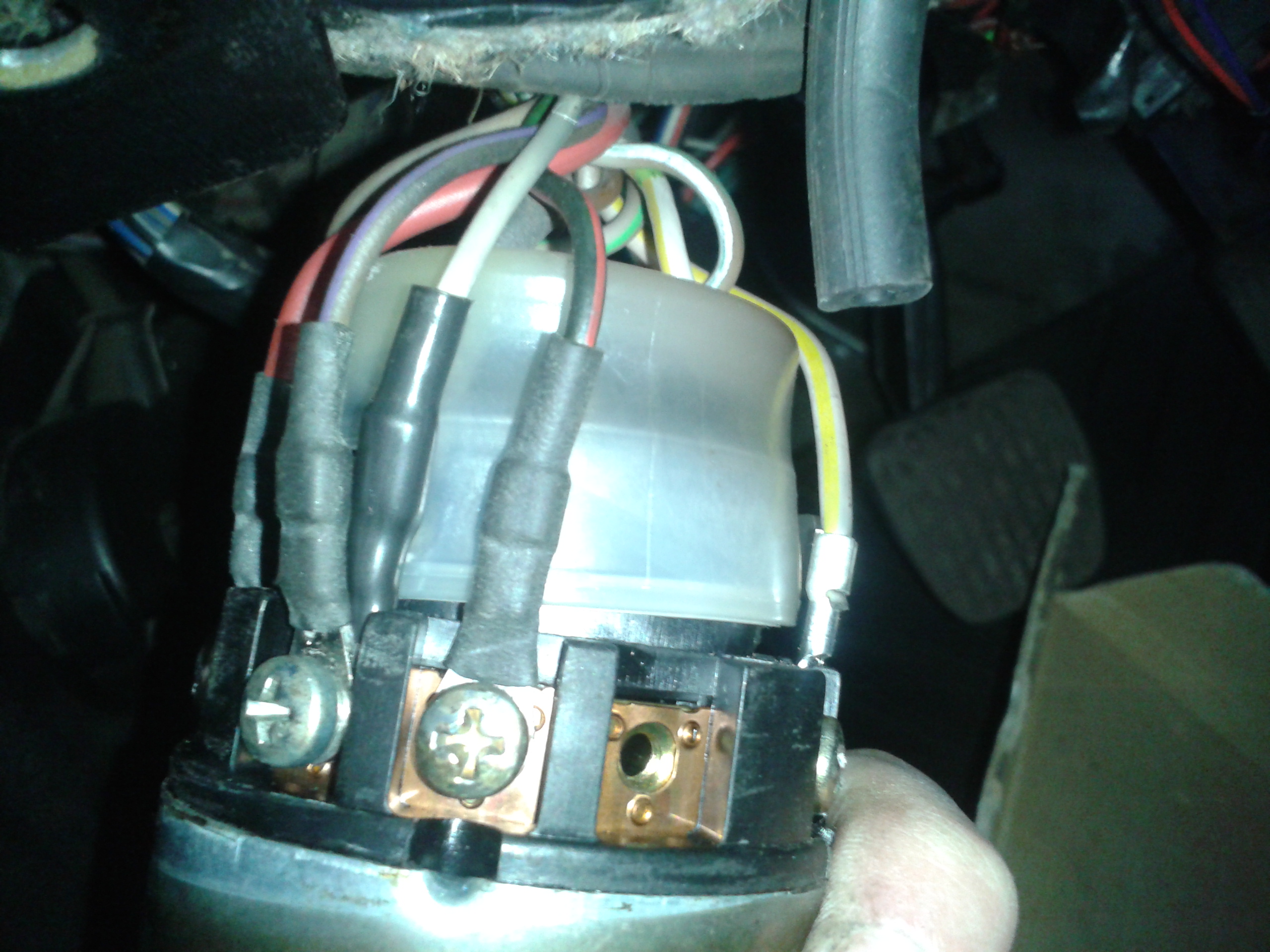

Купил новую лампочку подсветки, эффекта ноль,начал ковырять тестером,никаких признаков напряжения,на самом корпусе под резиновым пыльником есть свободные отверстия под провода.подскажите какой провод отвечает за подсветку или же может косяк в самом переключалке ?

У тебя вообще подсветка кнопок и приборки не работает?

Вся подсветка, это одна цепь. Работает через регулятор в приборке. И если не горит одна лапма, значит дело в проводке, а не в подключении.
Напругу мерял в патроне ламповом или в проводах?

Мерил в самом патроне,да а толку,тогда бы горела лампочка) приборка причем ? там походу внутри самого переключателя что то,либо какого то провода не достает..

Приборка при том, что регулятор яркости подсватки в ней стоит. Крутишь ручку, яркость лампочек подсветки меняется.
Если бы не было подключено к выключателю света, то не работала бы вся подсветка.

на 190ке? о какйо подсветке ваще речь, о задних противотуманках?

Лампочка загорается только когда "крутилку" вытягиваешь на себя на втором щелчке, означает что у тебя включена противотуманка. либо цоколю шандец.

Автор! Желтая "лампочка" в крутилке не является "подсветкой преключалки света".. Это сигнализатор включения заднего противотуманного фонаря.

У меня к ней световод от приборки ишел. С боку подключается.

Здрасьте! Подскажите пож., сама ручка (включатель, крутилка и т.д.) включения света должна подсвечиваться или нет? У меня загорается только лампочка индикатора при включении заднего противотуманного света. Сама же ручка не подсвечивается, только символы вокруг неё. Так и должно быть?
да
