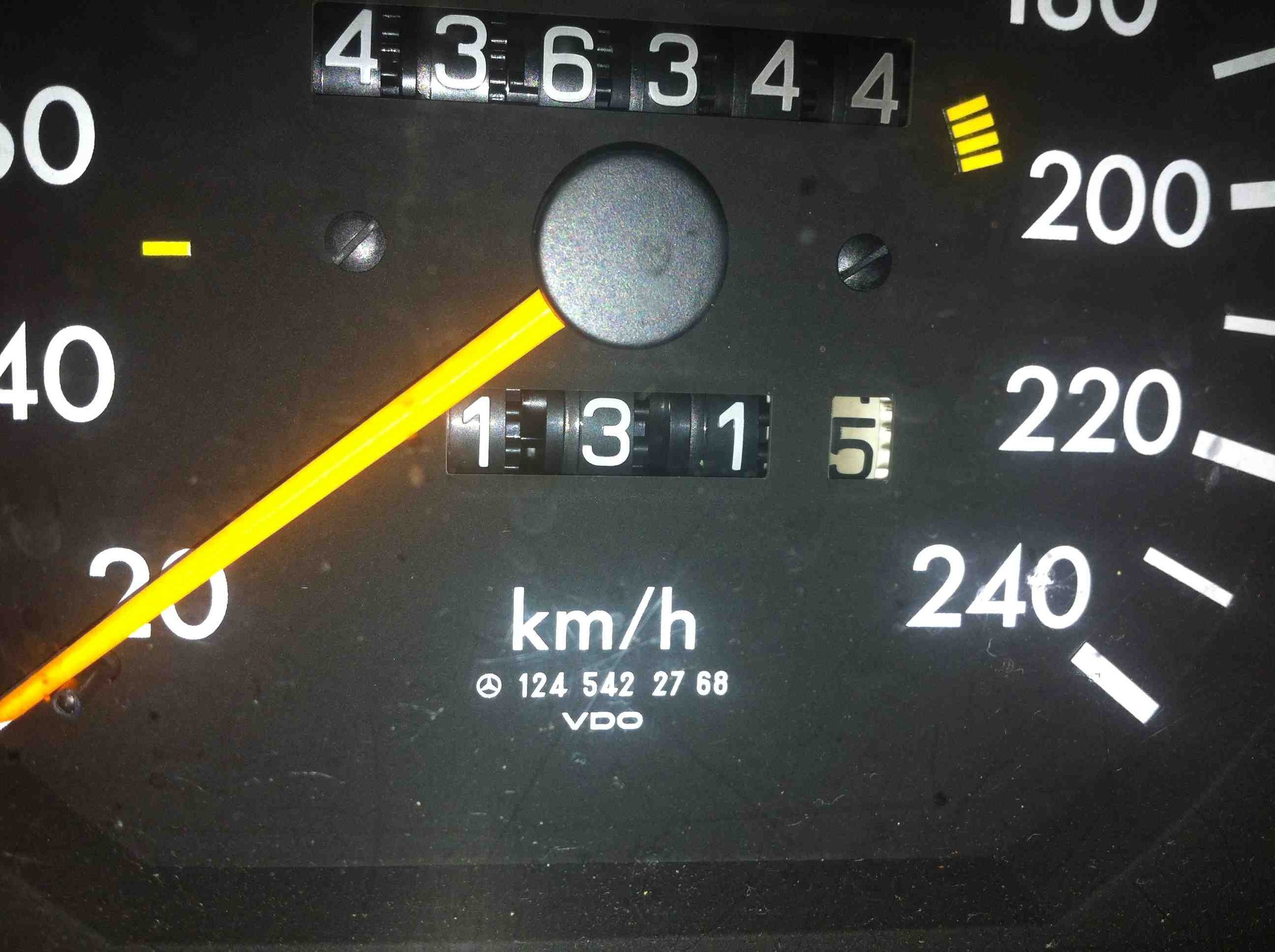

Собственно, есть такой редуктор и такой щиток:
Я так понял, это все в сборе врет приблизительно на 20% (спидометр показывает 100, а по факту едем 120 км/ч).
Сам редуктор, понятное дело, менять как-то не хочется. Какой должен быть щиток? Или редуктор не со 124го?

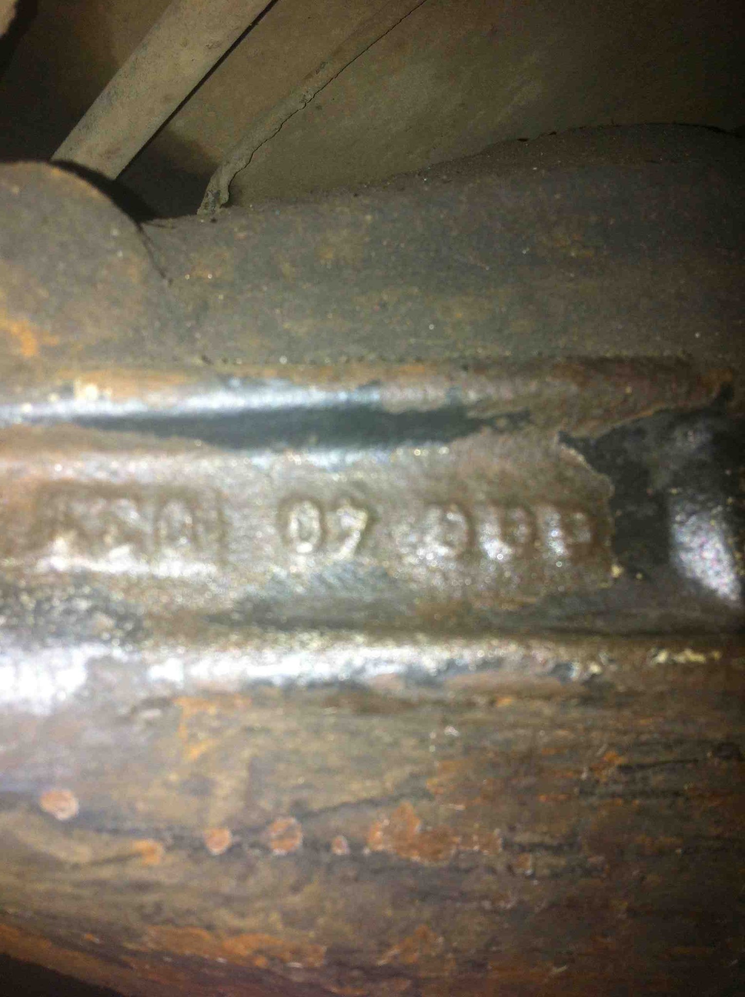

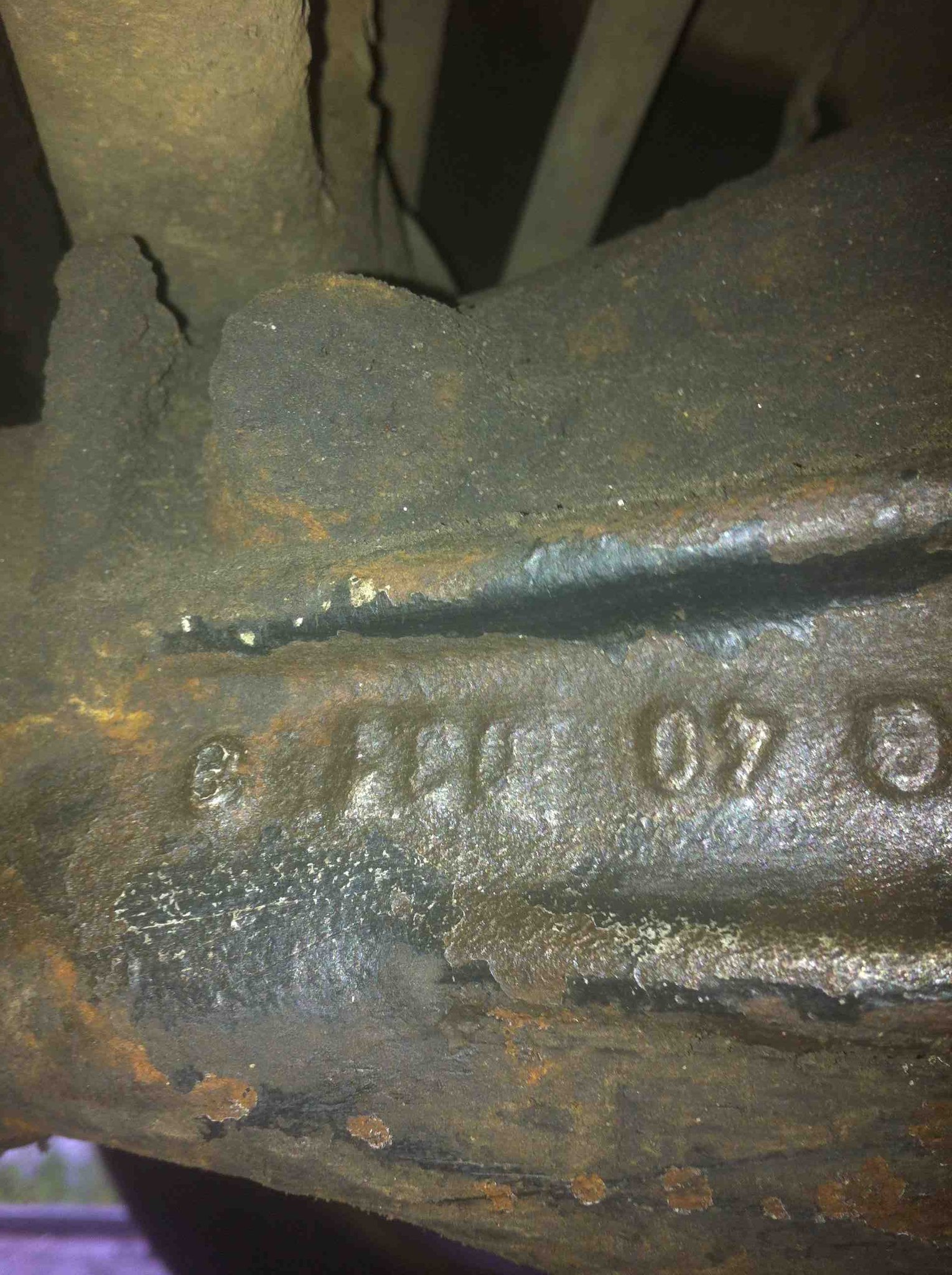

Номера корпуса редуктора не о многом скажут. передаточное число выбито на плоскости рядом с задней крышкой.
все облазил, нашел только этот

Отправлено 23 August 2013 - 21:29
Лазил не там. Поиском по форуму не пользовался. Садись, Два!
http://www.oldmerin....php/t79197.html

Отправлено 23 August 2013 - 21:48
да, тут я не так старательно отколупывал, придется съездить на эстакаду еще разок

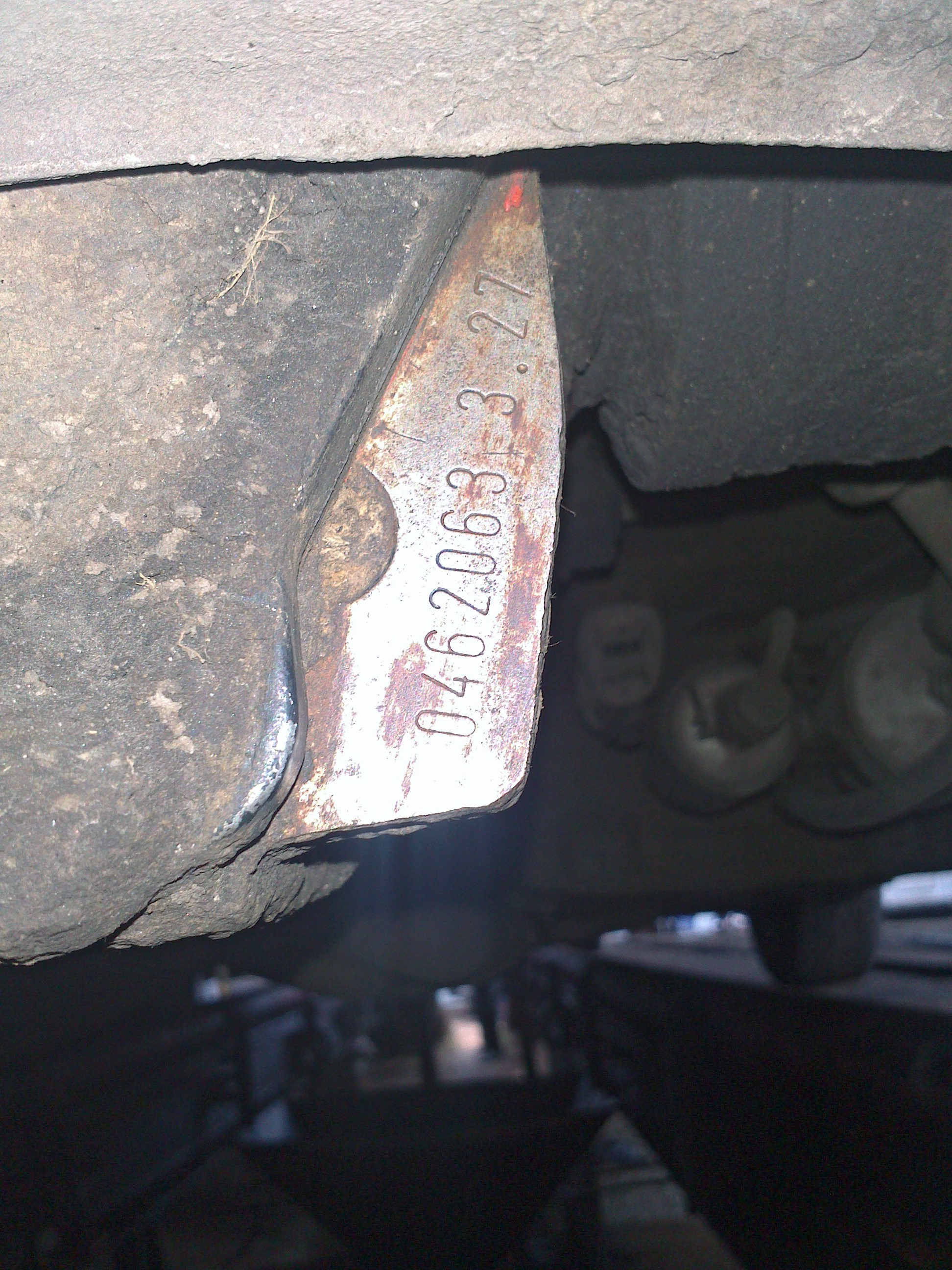

чуть не забыл про свой редуктор
потерял фотки, пришлось снова на эстакаду съездить
редуктор такой:
с какого мотора могли такой поставить? и какой щиток должен стоять?

Отправлено 20 November 2013 - 22:10
Редуктор правильный на 300ТЕ такие и ставили .

Отправлено 21 November 2013 - 16:17
так щиток и редуктор сходятся или нет? по навигатору скорость выще, чем по щитку, да и по ощущениям тоже

Отправлено 21 November 2013 - 16:32
на 30% врет щиток. по навигатору должно быть 100, когда на щитке 105-110. а у тебя наоборот. похоже что щиток стоит от редуктора 3,92. а тебе надо щиток под твой 3,27

Отправлено 21 November 2013 - 17:55
Скорее всего, так и есть. Редуктор поменяли, а спидометр оставили от 3,92 с K=900. При этом врет не только скорость, а и одометр. О числе "K" почитай вот здесь:

Отправлено 21 November 2013 - 18:23
Надо не о числе К читать, а приборку снимать и смотреть наклейку на спидометре.

Отправлено 21 November 2013 - 20:58
щиток с каким К тогда должен быть?
