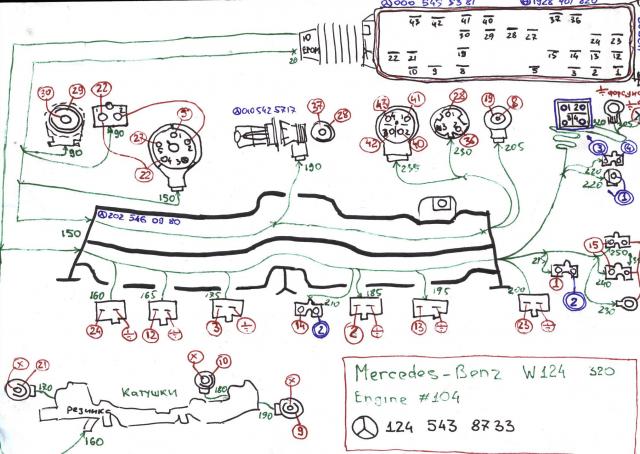

Всем доброго времени суток. Приобрёл я W 124 3.2 литра 94года,но вот беда ни мозгов ни косы на нём не было. Эбу я приобрёл на разборке а вот косу хочу попробовать сам собрать. Вопрос: не завалялось ли у кого-нибудь схемы той самой моторной косы (A124 440 53 33-номер косы). Любой помощи буду очень рад.

смотри тут http://www.oldmerin....p;#entry1720742Всем доброго времени суток. Приобрёл я W 124 3.2 литра 94года,но вот беда ни мозгов ни косы на нём не было. Эбу я приобрёл на разборке а вот косу хочу попробовать сам собрать. Вопрос: не завалялось ли у кого-нибудь схемы той самой моторной косы (A124 440 53 33-номер косы). Любой помощи буду очень рад.
что нужно будет пиши
но вот тебе сразу пару вопросов
ты от какой машины блок купил? (автомат, asr, tempomat?)
а дросель у тебя от какой машины
а да жгут тут на барахолке поищи но переделывать его процентов на 80 придёться
вопросы заданны не просто так

Привет mal6377. Блок купил на разборке подобрали по вину WDB1240321c205137 номер блока A 016 545 60 32. дросель сам лично не менял но стоит там сейчас с номером 000 141 49 25. Там же на разборке и номер косы пробили. перерыл весь форум а схемы своей так и не нашёл(((смотри тут http://www.oldmerin....p;#entry1720742

Купи готовый жгут и не парься. Чтобы собрать жгут надо иметь жгут б/у. Его надо купить.Купить провода.
Потратить уйму времени, разбираясь что куда идет.
Экономически не целесообразно.
Позвони человеку, поговори. Потом подумай
http://www.oldmerin....showtopic=29927

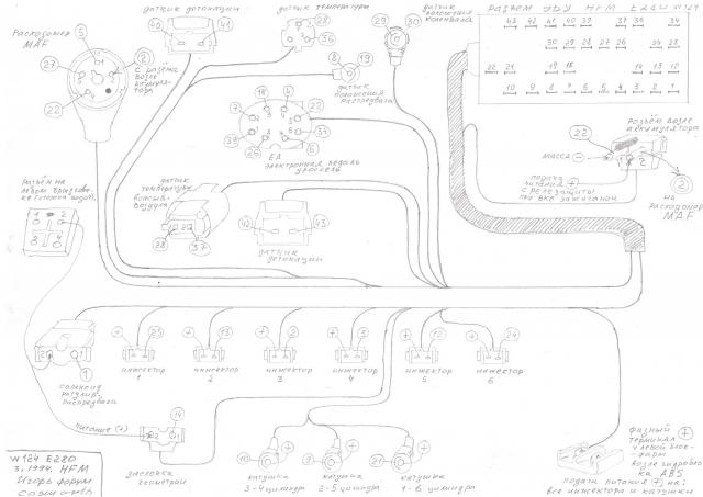

Отправлено 24 August 2013 - 12:03
ща до работы доеду попробую выложить из автодаты с asr
и с esi у меня там есть
но там интернет плохой
