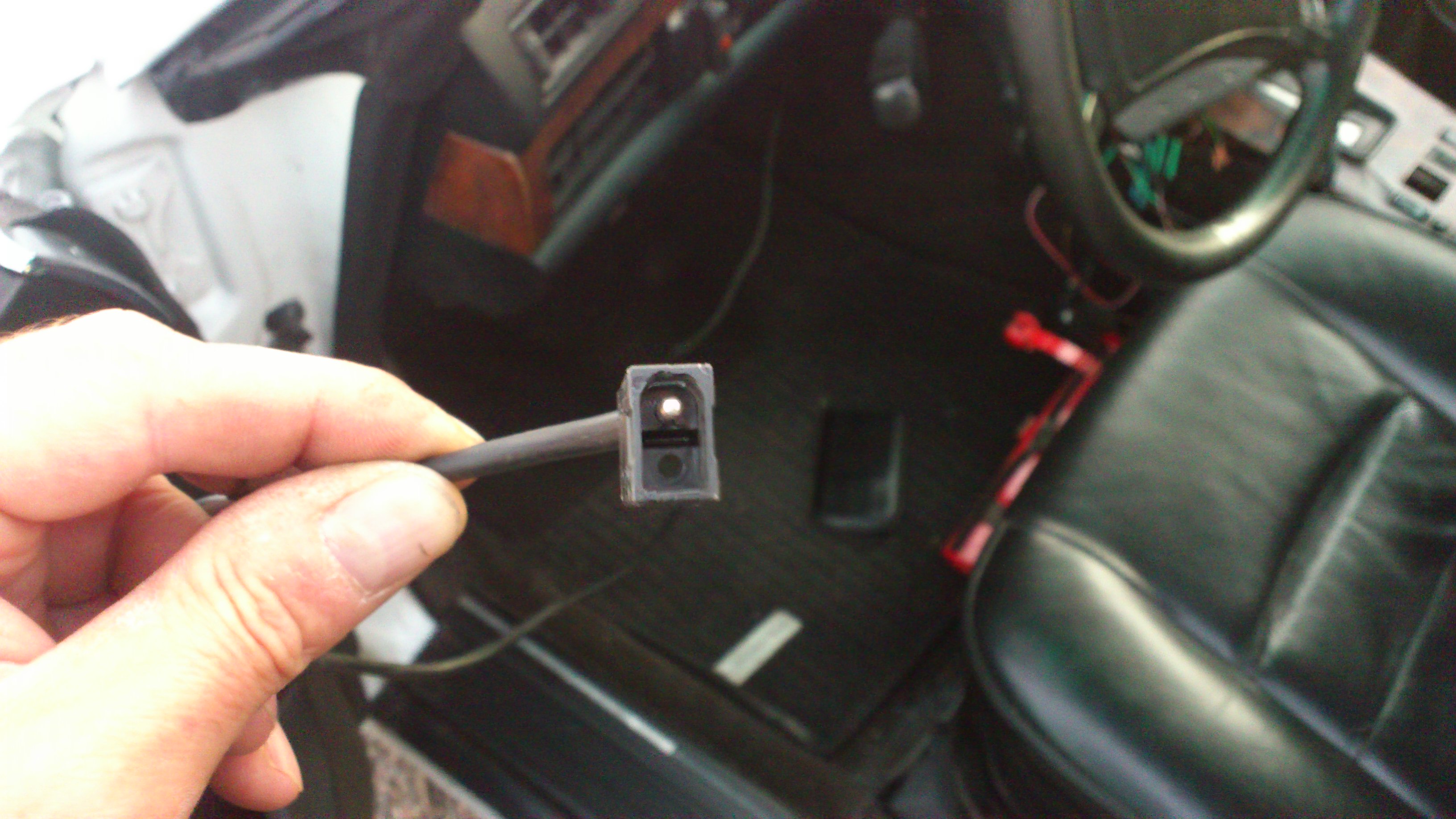

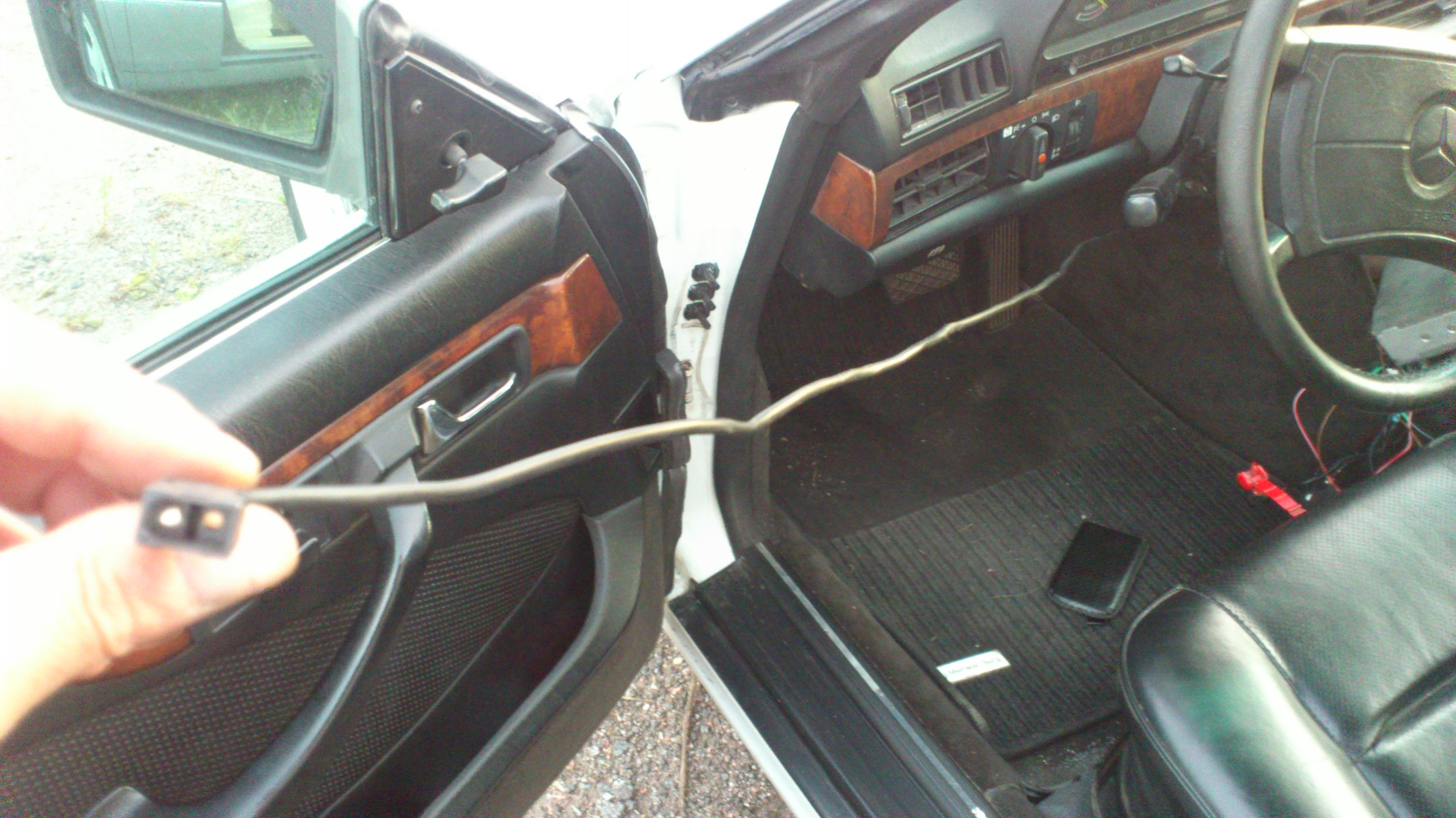

Привет всем :hi:
Подключаю в w126.
Вопрос-куда подключается питание усилителя? У меня вся проводка штатная.Коса,идущая от усилка в багажнике
к голове оканчивается тремя выходами-питание подсветки крутилки (синие провода,подключил),
массовые провода (коричневого цвета,подключил) и ещё один очень длинный провод (красного цвета) с полукруглым штекером-папой
на конце и одним штырьком. Вот его и не найду,куда воткнуть :insane:

#14 ОФФЛАЙН   ks7777
ks7777
  • Cообщений: 1530
Отправлено 08 November 2013 - 19:07
Прикрутил я питалово уся в блок предов.Только штекер пришлось отчекрыжить :closedeyes:
Всё заработало
уже наверно не актуально, но
в оригинале там к штекеру втыкается ответный красный провод в чёрной изоляции с полметра с мамой на конце, а с другой стороны фишка под болтик предохранителя

Отправлено 08 November 2013 - 19:26
Да,уже прикрутил.Спасибо за инфу.По сути-сделал то же,только напрямую :smoke:
