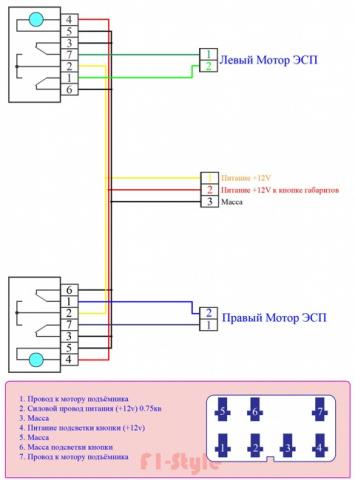

Фишки для подключения кнопок ЭСП соответственно стоят ВАЗовские, мерсовских пока не нашел. Поэтому пришла в голову "светлая" мысль - подружить ВАЗовскую фишку и мерсовскую 5и контактную кнопку. Первый результат плачевен - спалил предохранитель на приборке. Подсветка на приборку идет а на печку и дефлекторы сдохла,а так же сдох последний живой ЭСП.
Видимо запитан от подсветки.Но то поправимо.
Собственно прошу помощи в этом адском колхозе, мера временная пока не найду проводку целиком с разъемами или отдельно разъемы под кнопку. На улице жара , кондея нет, стекла не опускаются.
Короче - возможно ли соединить ВАЗовскую фишку с мерсовской 5и контактной кнопкой
нашел такие схемы
ваз
если соединение возможно то просьба объяснить с какого номера контакта на какой кидать провод.

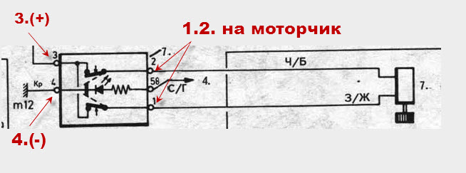

А подключить... При условии что стоят мерсо ЭСП и они правильно подключены в дверях, то элементарно:
Выключатель Mercedes - колодка ВАЗ (ЭСП Mercedes)
1 - 1
2 - 7
3 - 2
4 - 3,5,6
58 - 4
Если будет работать в другую сторону (открытие/закрытие), поменять местами:
1 - 7
2 - 1
Если ЭСП стоят ещё вазовские, то подключать по другому...
Выключатель Mercedes - колодка ВАЗ (ЭСП ВАЗ)
1 - 1
2 - 7
3 - 3,5,6
4 - 2
58 - не подключать, светодиод при такой полярности работать не будет...
1 - 7
2 - 1
Сообщение отредактировал AnTer: 24 August 2013 - 08:27

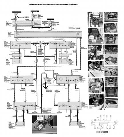

Стоп кнопки мерсовские силовые или слаботочные? Ибо вазовские скорее напрямую с аккума без реле работают... если мерсовские подключишь ты их спалишь

на 124 было 2 варианта кнопок: силовые напрямую работают, и слаботочные через блок комфорта....удачи
