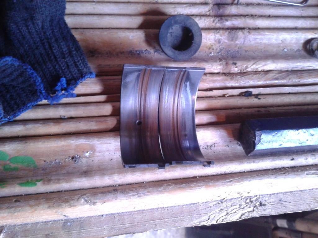

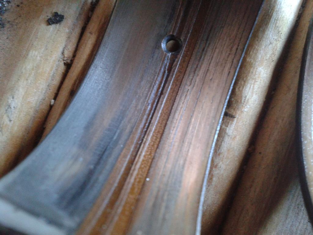

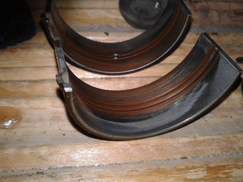

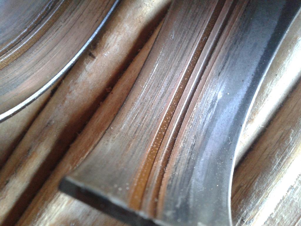

разобрал двигатель, и там оказались на первом цилиндре вот такие вкладыши с канавками. как они образовались там . вал ровый, без зазубрин.
как работал двигатель - не слышал, не видел

смущает одно -односторонний износ.
колен вал номинал или ремонтный.если ремонтный,то проточка конусом.вкладыш и сьело с одной стороны.
вкладыши были чистые или с чернотой.если с чернотой,то вкладыш горел,но боковой износ это не обьясняет.

вкладыши быличистые, как есть так и сфоткал. про номинал или нет - не знаю. но вкладыши как я понимаю, не должны быть с такими канавками? двигатель стоял на улице долгое время, и вода через КЕ залилась куда только могла, даже в поддоне с маслом была вода.

Такие канавки (напротив отверстия) на вкладышах нарезают твёрдые частицы (грязь, стружка, да что угодно), которые попали в каналы коленвала.

а почему не должны?в первую очередь вынашивается вкладыш,а потом колено.бороздки ,что то попало недостаточно твердое ,чтоб шейку повредить,а вкладыш повредило.
но как писал это не проблема,заменил и поехал,на советской технике посоветовал промыть колен вал,про мерса не знаю.проблема одностороннего износа вкладыша вплодь до основы,а это не хорошо.если будешь ремонтировать,мой совет замерь шейку на разность разиеров справа и слева микрометром.раньше в таких случаях под новый вкладыш, при контрольной затяжке ,подкладывали копировку,потом разбирали и видно где вкладыш прижимается ,а где нет,вкладыш должен быть новый,а отпечаток по всей плоскости или посредине,сбоку не есть хорошо.

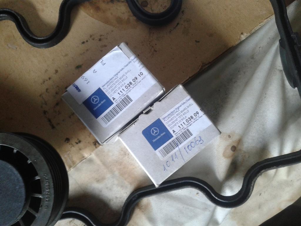

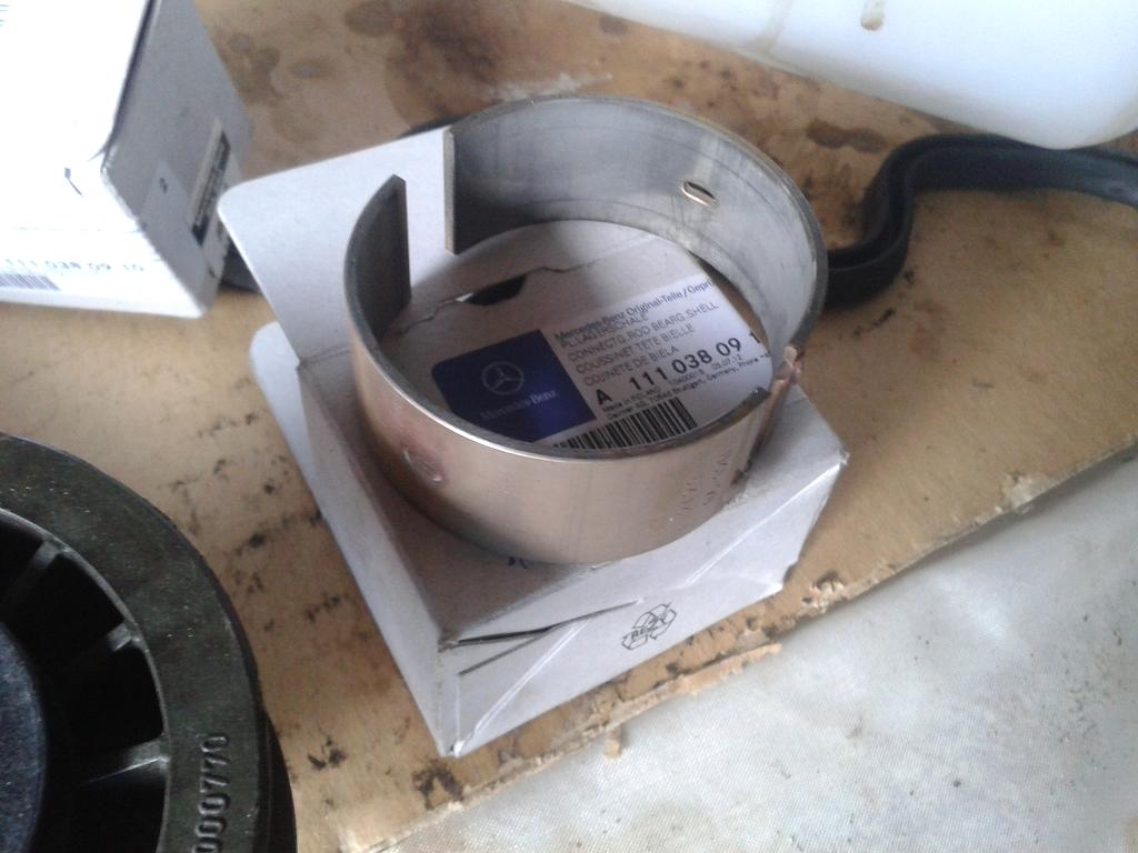

пришли вкладыши. продаюся оригиналы не штуками, а Парами. 300р - пара
