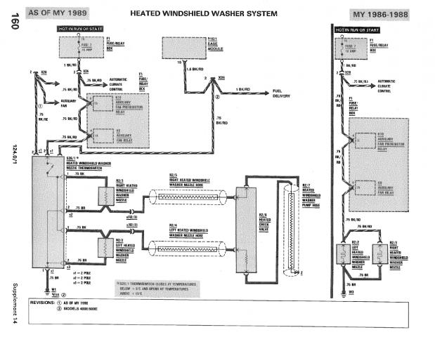

Здраствуйте! После пожара в подкапотном мне восстановили проводку КЕ. но провода обогревателей омывателей остались оборваны. Проводку я поменял. Подскажите, куда теперь ее подключить?
А/м - 124. 2,6 КЕ джетроник. 1987 г.в. Спасибо!

А что у тебя есть, из комплекта омывателей..надо понимать что подключать, фото не помешает
Не понял вопрос. 2 проводка надо подключить...
вот схема Clipboard03.jpg слева рестайловая, справа дорестайл
