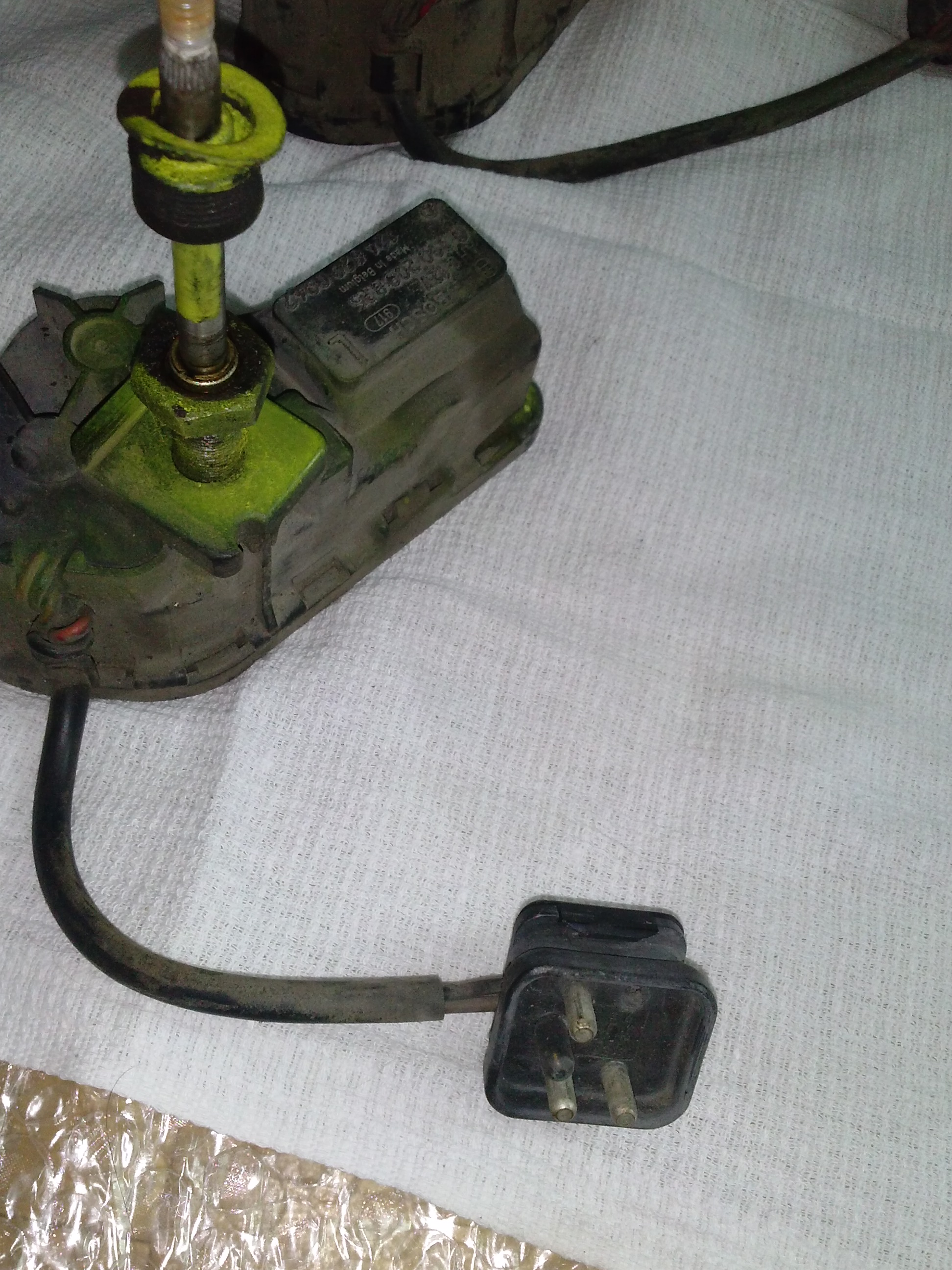

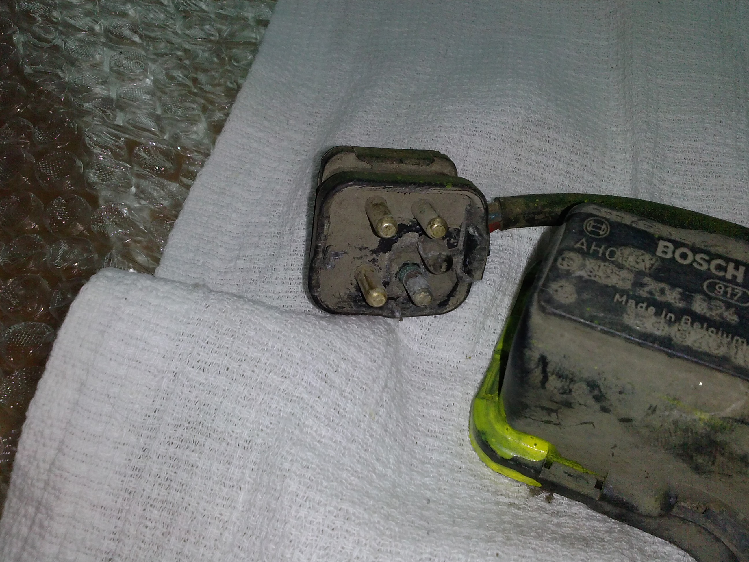

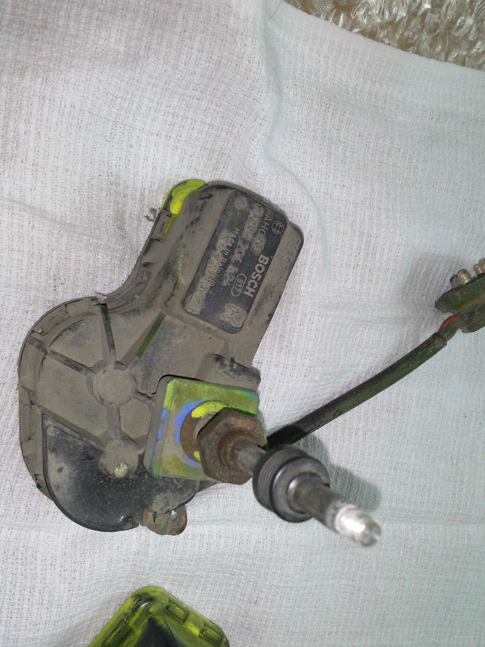

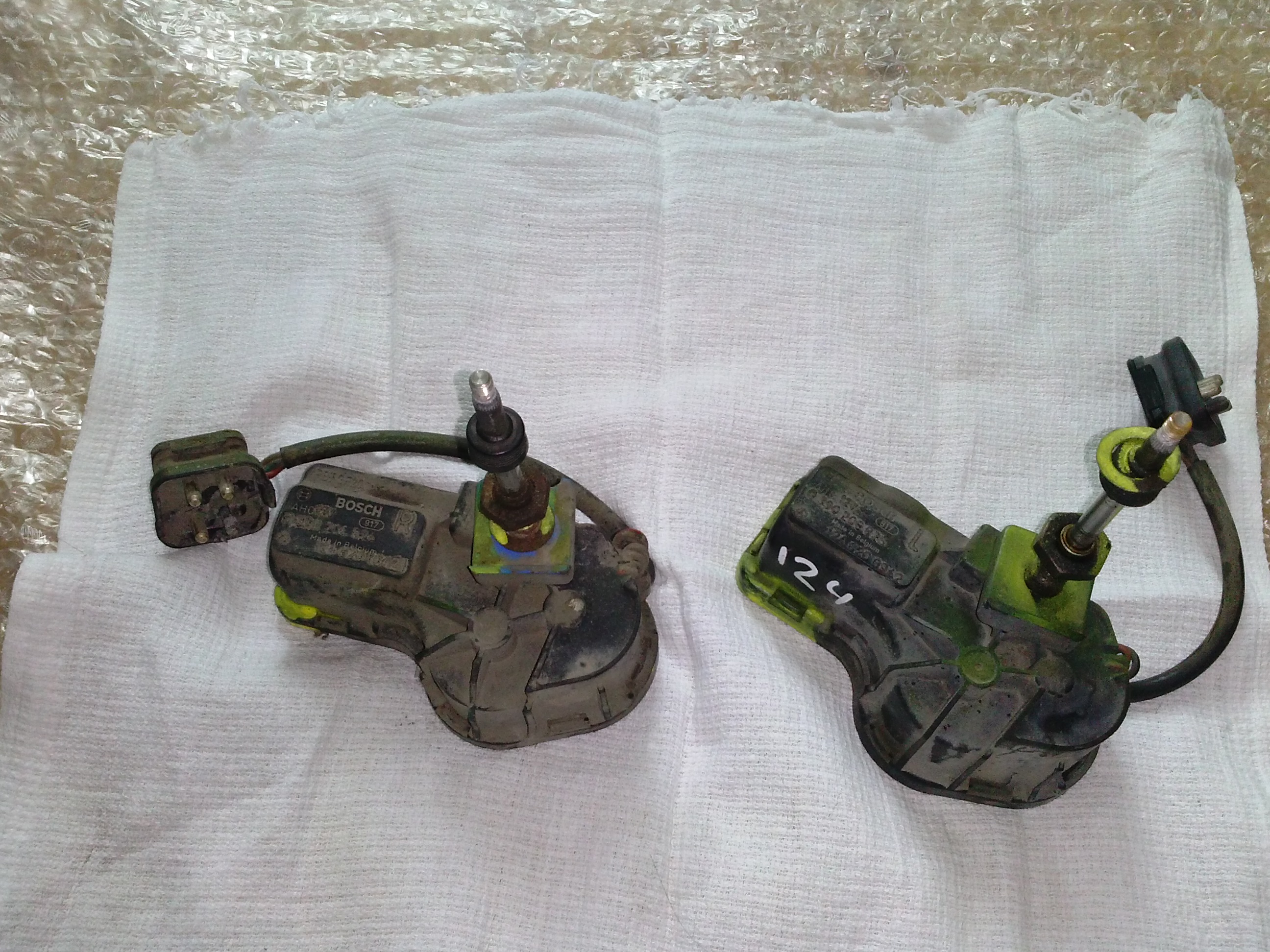

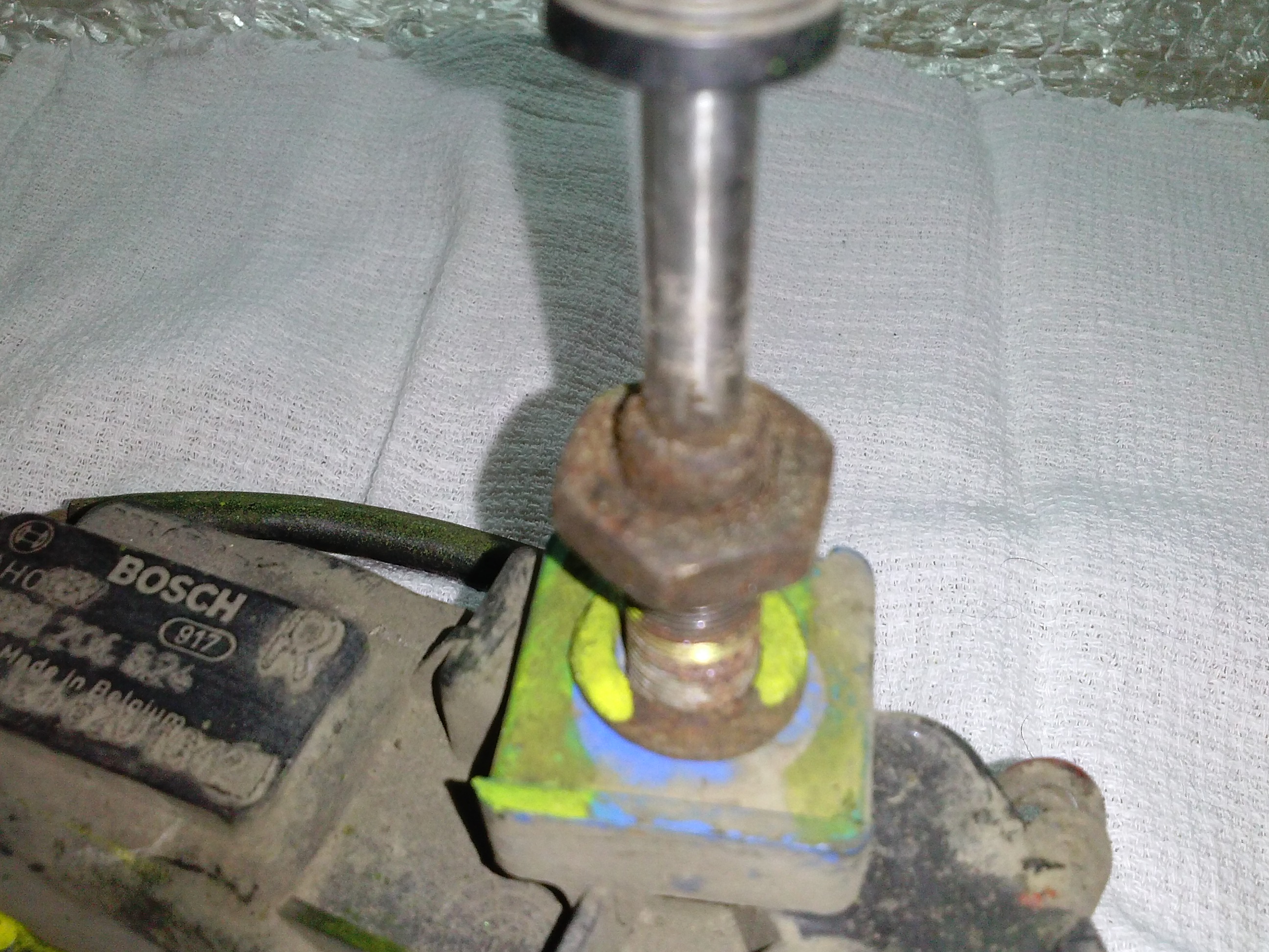

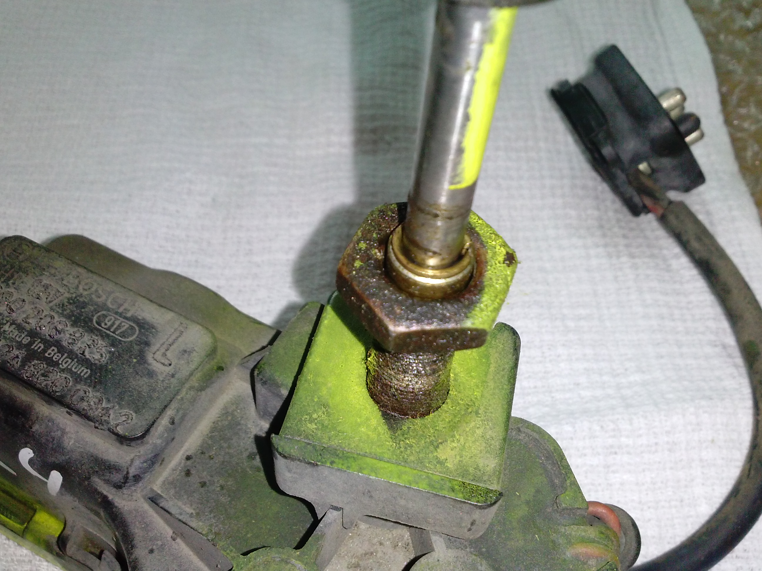

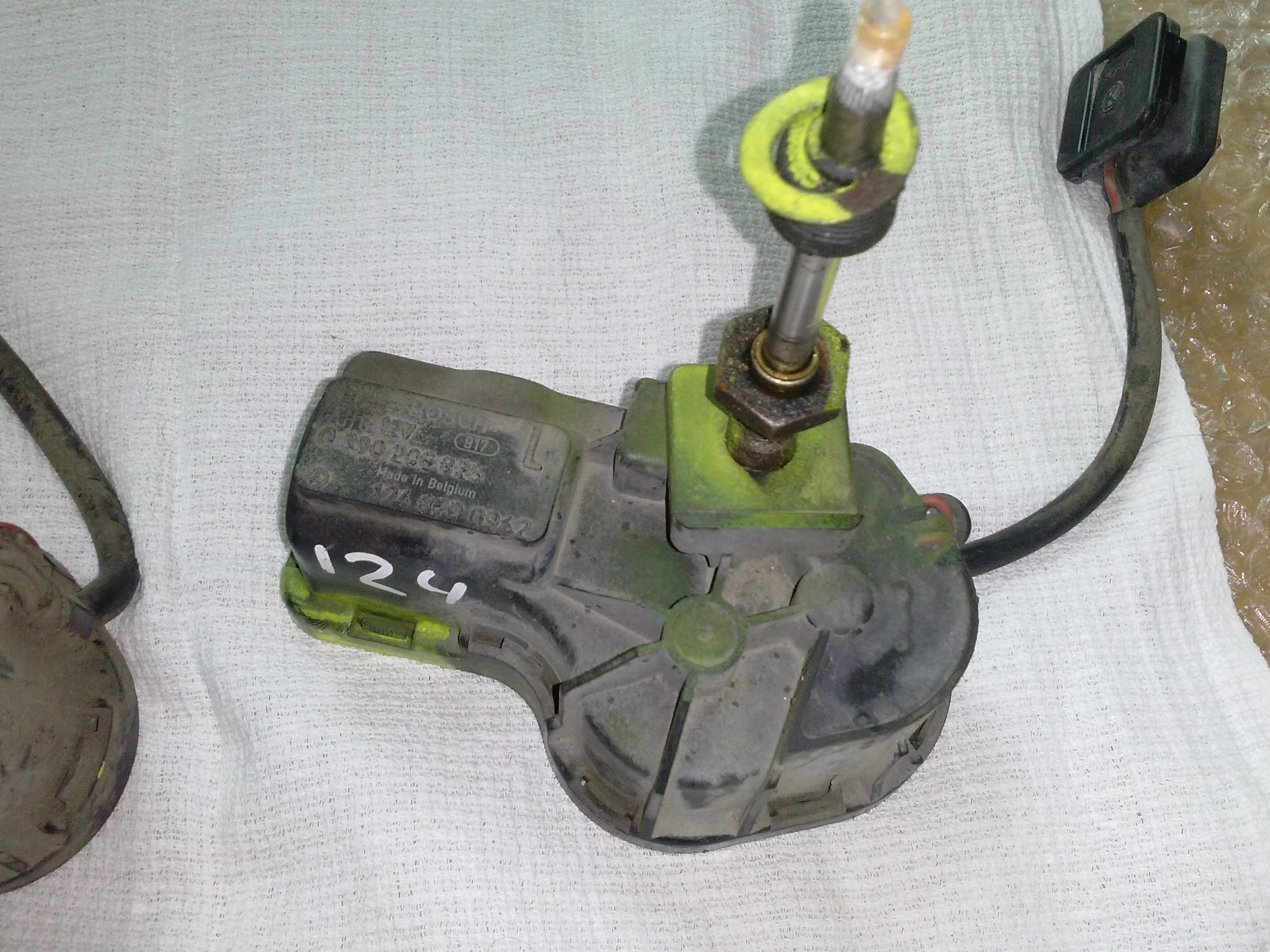

Прикупи сегодня на местной разборке два мотора - правый и левый, все хорошо, но смущает состояние, забрал последние.
На всякий случай договорился о пробном периоде, купил и решил посоветоваться с посетителями форума.
Вот номерки:
1248201042 - правый
1248200942 - левый
У левого вал слегка по вертикале двигается, буквально миллиметр - это косяк?
Еще смущает расположение контактов: на левом 3, на правом 4... так и должно быть?
Как их можно проверить, подключив к аккумулятору, на какие контакты + -?
Прилагаю фото, если по ним можно оценить текущее состояние хоть как-то и дать дельный совет, то очень поможет, по сути сдать обратно еще не поздно, купил за 2т.р. пару
Да в общем-то нет, немного может ходить. Главное, чтоб внутри цеплялся зубацами.
Так и должно быть, 3 - это левый, 4 - это правый, на правом доп. контакт для подачи 12 вольт на насос, который омывает фару.
кину ссылку - http://www.gdtm.net/...istilki/600.htm Там есть схемы, один контанкт это минус, на два других надо подать плюс и он заработает. Не так давно свои перебирал моторчики.

коричневый минус, чёрный плюс. на красный кратковременно подаёшь плюс, мотор должен отработать два цикла.
А если и на черном мотор начинает отрабатывать, дело в диоде?
