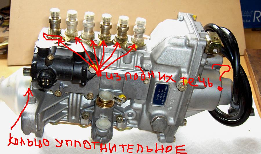

Привет !!! что течет соляр ,масло.??????? если соляр то это из под штуцеров нагнетательных клапанов то это резиновые колечки менять , если масло то резинку уплотнения между блоком и ТНВД. и какие прокладки меняли ???606.912_pump01.jpg

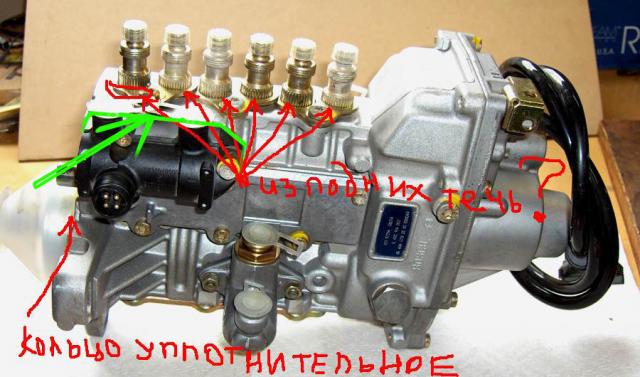

Привет! Спасибо за ответ! Течет соляра, под штуцерами вроде сухо. Если не ошибаюсь то течет из этого соединения.
Что меняли не знаю, до ремонта текло оттуда где стрелкой показал (видел как на соединении проступало). Сейчас практически не видно где именно капает, но скорее всего оттуда же (капает снизу этой черной фигни). ездил на подъемник сказали что не трубки, а именно тнвд
Блок ELAB. Два штуцера сверху, один снизу, один сбоку.
Колечки внешним диаметром 12,5 мм (может 13), сечение круглое, диаметром 3 мм.

спасибо! буду пробовать менять колечки. блок, как я понял, крепится на 2 винтах. если его снимать, потом не потребуется никакой регулировки?
Меняются 3 колечка 6019970345 и одно 0219977548 которое стоит с обратной стороны клапана.Регулировок непотребуется.Удачи!
