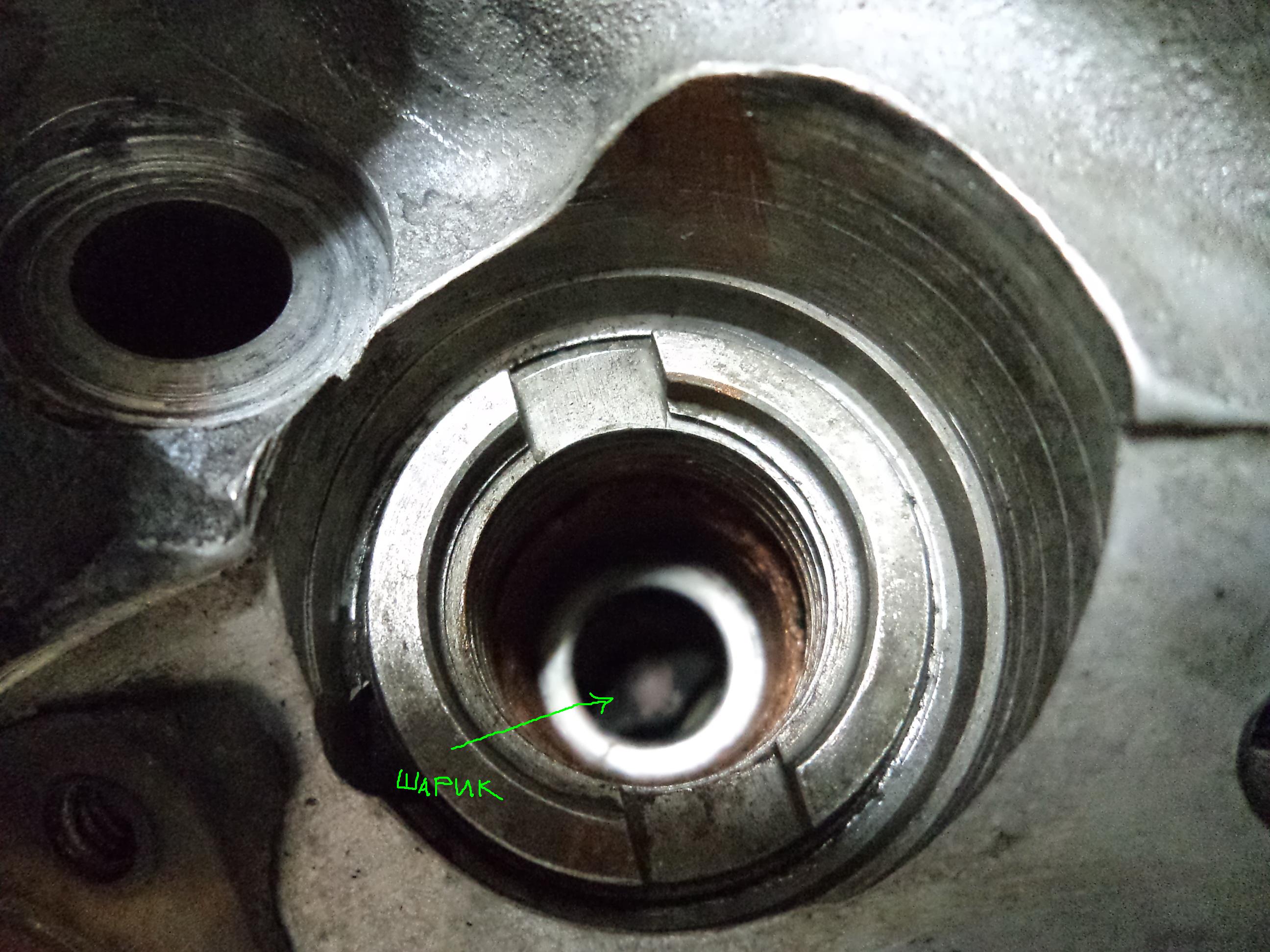

Ребята помогите!!! За месяц обломило две свечи в одном и том же цилиндре. Это свечи или что? И еще - в каком случае может пойти синий дым из глушака? Это может быть из-за соляры?

обломило или отгорело????? форкамера целая ?????? синий дым ?? масло кушает???

масло не ест, форкамера целая, свеча обломана.
(первого обломка не обнаружил)

Похоже распылитель струей льет

В прошлом году была такая же ситуация - вскрытие показало, что развалилась форкамера.

А шарик на форкамере целый .???????????? если его нет ( отгорел) то дохлый распылитель ссыт прямо на свечку.

Шарик после свечи находится. Поэтому сначала плавятся свечи, потом этот шарик, потом корпус форкамеры, потом уже поршень.

все так как и предсказывалось(сначало свеча потом рассекатель) в итоге меняем форкамеру. Ребят,подскажите обозначение (номер) форкамеры выступающей (шаром) в цилиндр. Заранее большой РАХМАТ!
