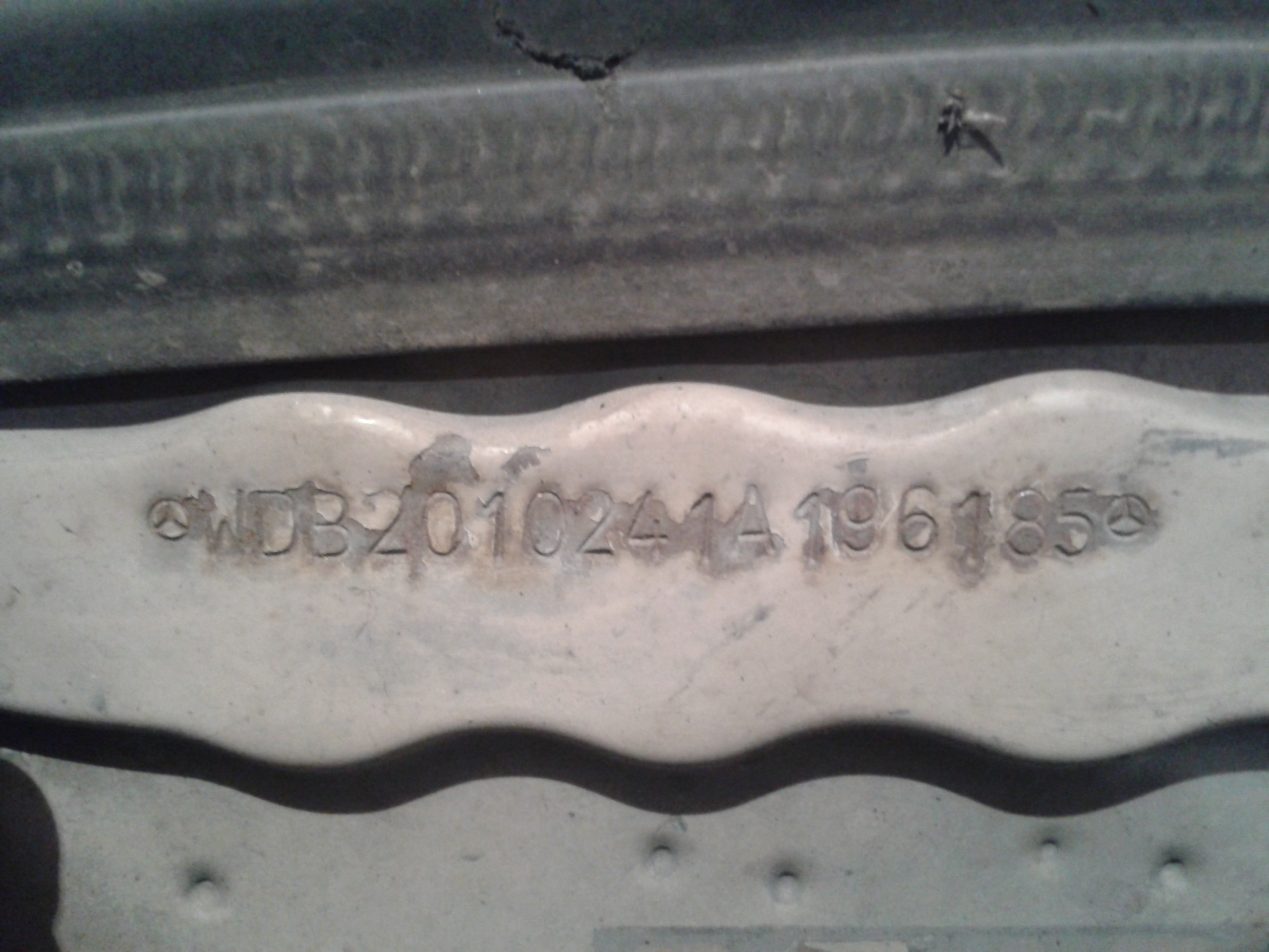

Прошу разобрать неверные цифры в выбитом Vin
Сообщений в теме: 8
#1 ОФФЛАЙН   tele3
tele3
  • Cообщений: 1036
  • Город:Курган
Отправлено 28 August 2013 - 09:12
Табличка возле радиатора вообще как с завода,где ее только взяли..
WDB2010241A269803
#2 ОФФЛАЙН   JH
JH
  • Cообщений: 4322
  • Город:Воронеж-->Краснодар
    W201.126
Отправлено 28 August 2013 - 10:37
Осмелюсь предположить по фото, что все или почти все символы после цифр 201024 перебиты.

#4 ОФФЛАЙН   tele3
tele3
  • Cообщений: 1036
  • Город:Курган
Отправлено 28 August 2013 - 14:47
Вообщем пробился вин по двигателю, это WDB2010241A269803. Только цвет не совпадает..у меня "слоновая кость" вроде как..
WDB2010241A269803
#5 ОФФЛАЙН   JH
JH
  • Cообщений: 4322
    W201.126
Отправлено 28 August 2013 - 14:50
Табличку вроде можно новую заказать с VINом у официалов.
Причем здесь новая табличка, если символы на кузовном ВИНе пляшут? Табличка прилеплена была на кузов после перебивки кузовного номера, вот ТС и удивляется , как такое может быть..
#6 ОФФЛАЙН   Аркадий 2011
Отправлено 28 August 2013 - 16:44
Номер кузова WDB2010241A269803
Модель 201.024 190 E AUSTRALIA
Двигатель 102.962 12 029113
Трансмиссия 722.400 02 268802
http://www.Mercedes-Catalog.by © Все права защищены
Цвет кузова 881 (чертополох зеленый металлик (с 01.01.1979 по 31.12.1986, с 1994))
Отделка салона 076 (Ткань "зеленая сосна")
Опции422 Рулевое управление с сервоусилителем фирмы Mercedes-Benz (с 01.01.1963 по 29.02.1986)
466 Центральная система замков (с 01.04.1970 по 31.10.1993)
461 + 464 (с 01.10.1966 по 31.12.1966)
462 + 463 (с 01.07.1968 по 31.08.1969)
500 Подогреваемое наружнее зеркало слева (с 01.07.1983 по 29.02.1986)
Складываемые наружние зеркала заднего вида (с 01.10.1993)
Исполнение для такси - ФРГ (с 01.08.1965 по 31.12.1976)
Исполнение для такси с приборной панелью подготовленной для k.t 12 (с 01.01.1968 по 30.04.1968)
534 Механическая антенна без радио (с 01.01.1963 по 30.11.1990)
542 Замок перчаточного ящика (с 01.02.1963 по 29.02.1986)
#7 ОФФЛАЙН   tele3
tele3
  • Cообщений: 1036
  • Город:Курган
Отправлено 28 August 2013 - 16:50
Что за ужас.у меня только 422 и 466.Потолок бежевый,или какой там..сиденья в клеточку,коврики были зеленые..ощущение что движок тоже перекинули..хотя он тоже 85 года,и под автомат.
WDB2010241A269803
#8 ОФФЛАЙН   Аркадий 2011
Отправлено 28 August 2013 - 22:14
В свое время а Литве собирали машины из нескольких......Возможно твой вариант. Таможня какая выдавала ПТС??
#9 ОФФЛАЙН   kit123
kit123
  • Cообщений: 2233
  • Город:Москва, ЮВАО
Отправлено 28 August 2013 - 22:18
Похоже набиты только три последние единицы.
