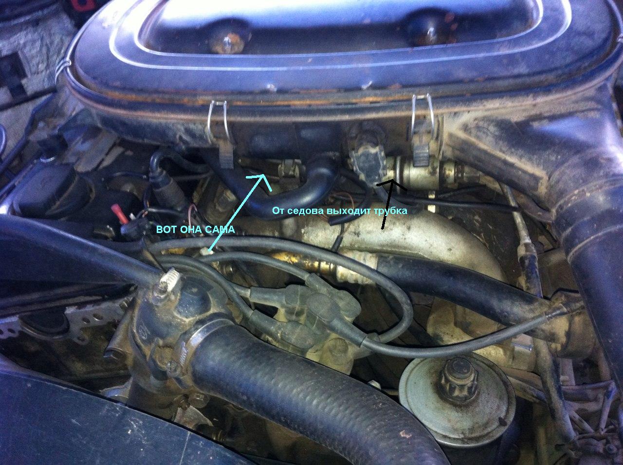

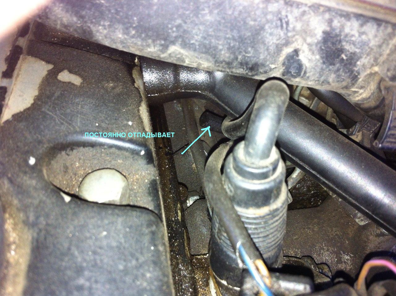

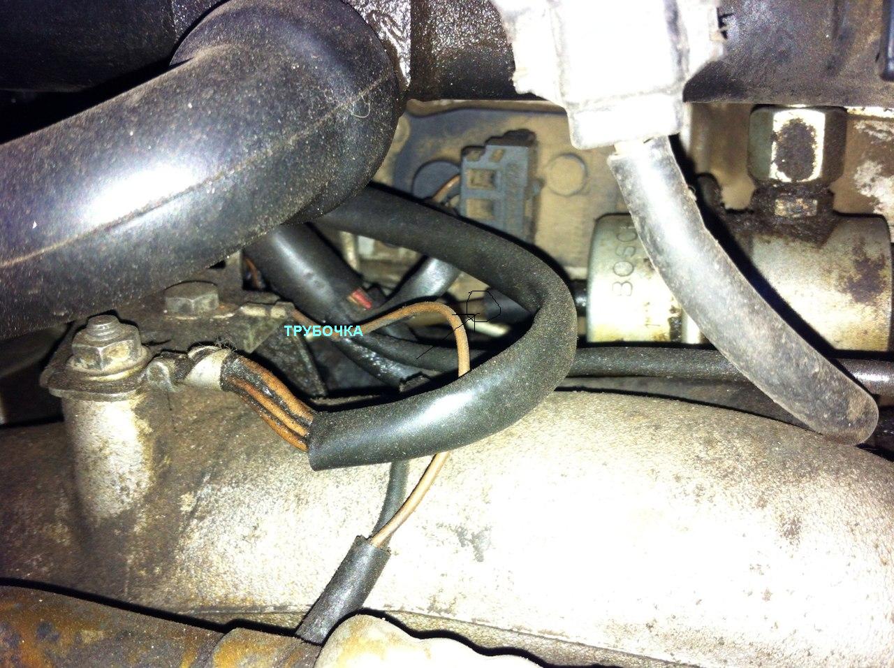

За что отвечает данная трубка.
Она постоянно отпадывает, но я не замечаю этого во время движения, в только визуально.
Щас думаю как её приладить на долго, но и параллельно интересуюсь на что она влияет.
Спасибо :confused: :confused: :confused:

Особо не на что. Идет с патрубка вентиляции картера к регулятору системного давления. Чуток компенсирует системное давление.
На хомутики поставь, или новую купи.
