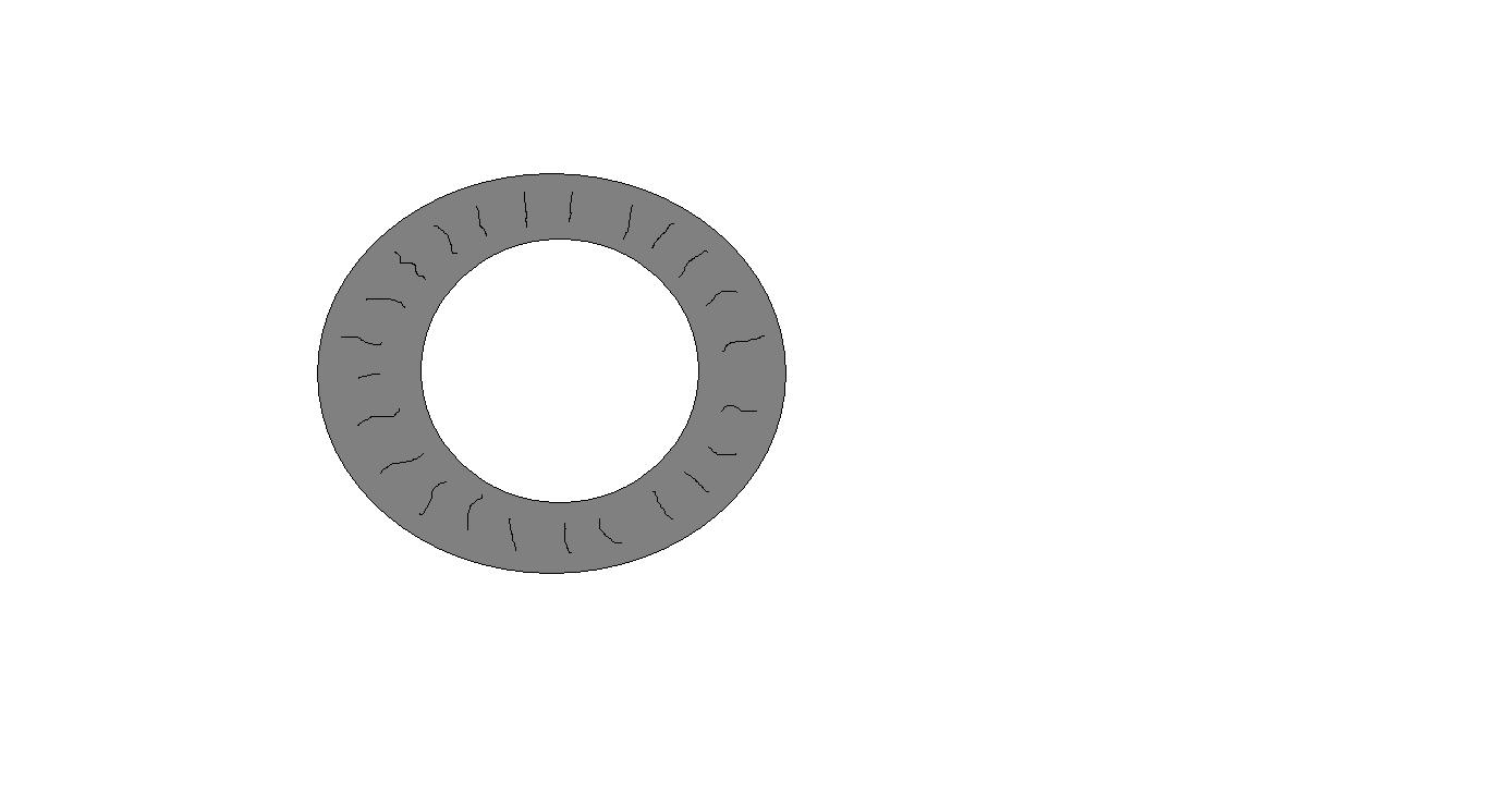

Всем добрый день, менял сейчас сцепление и мастер сказал что моему маховику пришел конец. По всему периметру маховика идут трещинки как примерно на рисунке, но ноктем их ковырял не чувствовались вообще, но не налет. Сказал что может разлететься в любой момент и коробке капец, кто-то пожег его нехило. На тот момент замены не было и все собрали. Сейчас езжу и мучаюсь. Может развод??? и хватит на мой век этого маховика? Кстати смотрел с обратной стороны маховика все нормально чистенько....Что делать???

#2 ОФФЛАЙН   vit255
vit255
  • Cообщений: 112
  • Город:Кемерово
    VW Tiguan, W123 230E 1981
Отправлено 29 August 2013 - 10:18
К сожалению перспектива разрушения маховика вполне реальна. Предсказать сколько он проходит вряд ли кто возьмется.

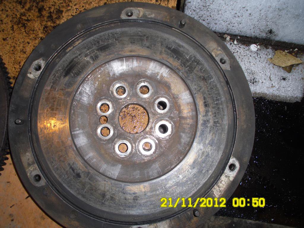

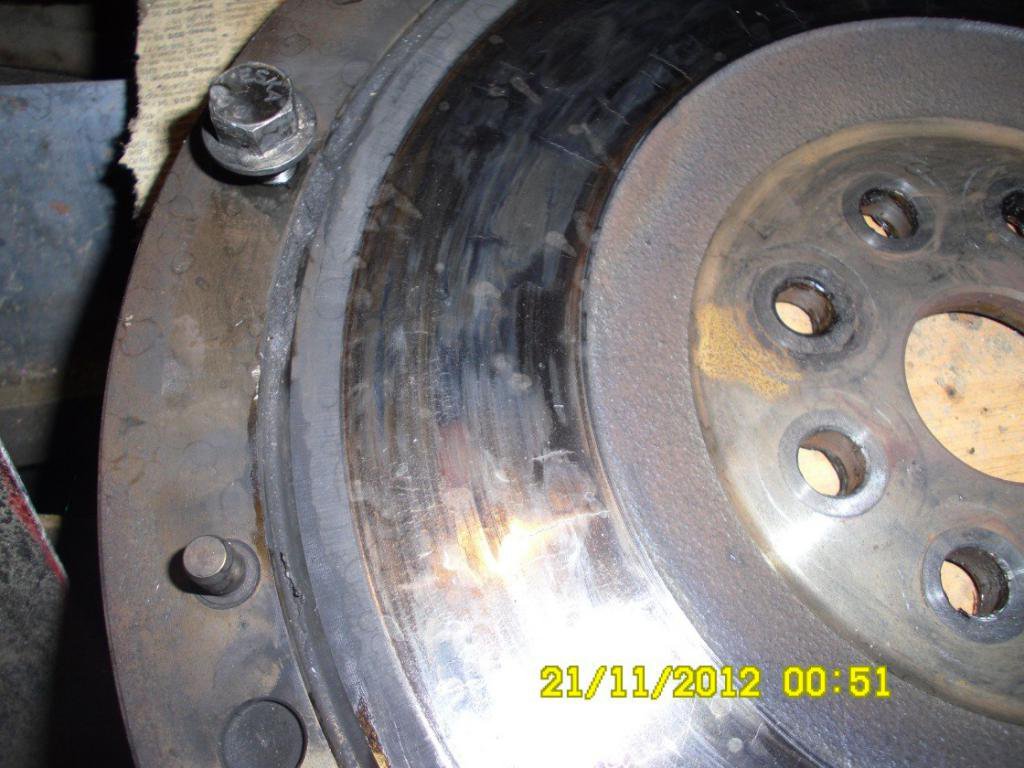

Вот нашел в нете, что-то подобное, но еще раз говорю на ощупь не чувствуется.
w124(1990) 200Е, 102 963, KE-jet
#8 ОФФЛАЙН   стодвадцатьшестой
стодвадцатьшестой
  • Cообщений: 2313
    W210
Отправлено 02 September 2013 - 18:02
Езди и не парься. Не раз такое встречал и на автобусах, и на грузовиках (а там нагрузка совсем другая). Ни разу ничего не разлеталось.

#9 ОФФЛАЙН   Аркадий 2011
Отправлено 02 September 2013 - 18:34
+500, а мастеру маховиком по калгану... :biggrin:

Поверхостные трещины от местного перегрева. Диск будет изнашиваться быстрее.
Ногу на сцеплении не надо держать постоянно.

#13 ОФФЛАЙН   олегич 124
олегич 124
  • Cообщений: 203
  • Город:кировская обл г.КИРОВ
Отправлено 18 September 2013 - 22:24
На BMW у друга 6 лет назад такое обнаружили дак до сих пор этот маховик ещё живой!!!Можно проточить на токарном но и посадочное под корзину тоже нужно точить.
w124 92г.в e200 111940,5мкпп 717412 0 6278662 WDB124019 1B 906772

#16 ОФФЛАЙН   voronoy
voronoy
  • Cообщений: 1934
  • Город:Симферополь
Отправлено 01 October 2013 - 15:32
Всего лишь трещинки на привалочной плоскости маховика. Ничего страшного. от такого маховики не разлетаются.
#17 ОФФЛАЙН   den84
den84
  • Cообщений: 92
  • Город:санкт-петербург
    w124 1986
Отправлено 01 October 2013 - 16:14
работаю с автобусами уже много лет! без таких трещинок видел тока НОВЫЕ маховики! и ни разу не видел чтобы из за этого что то разрушалось
