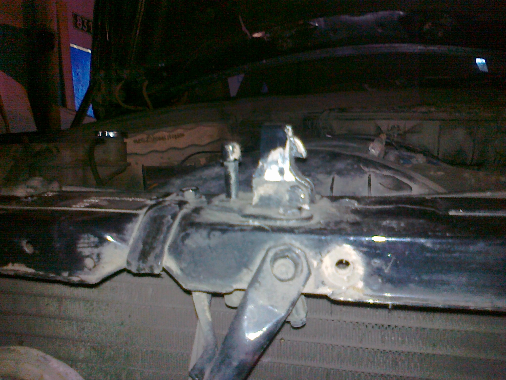

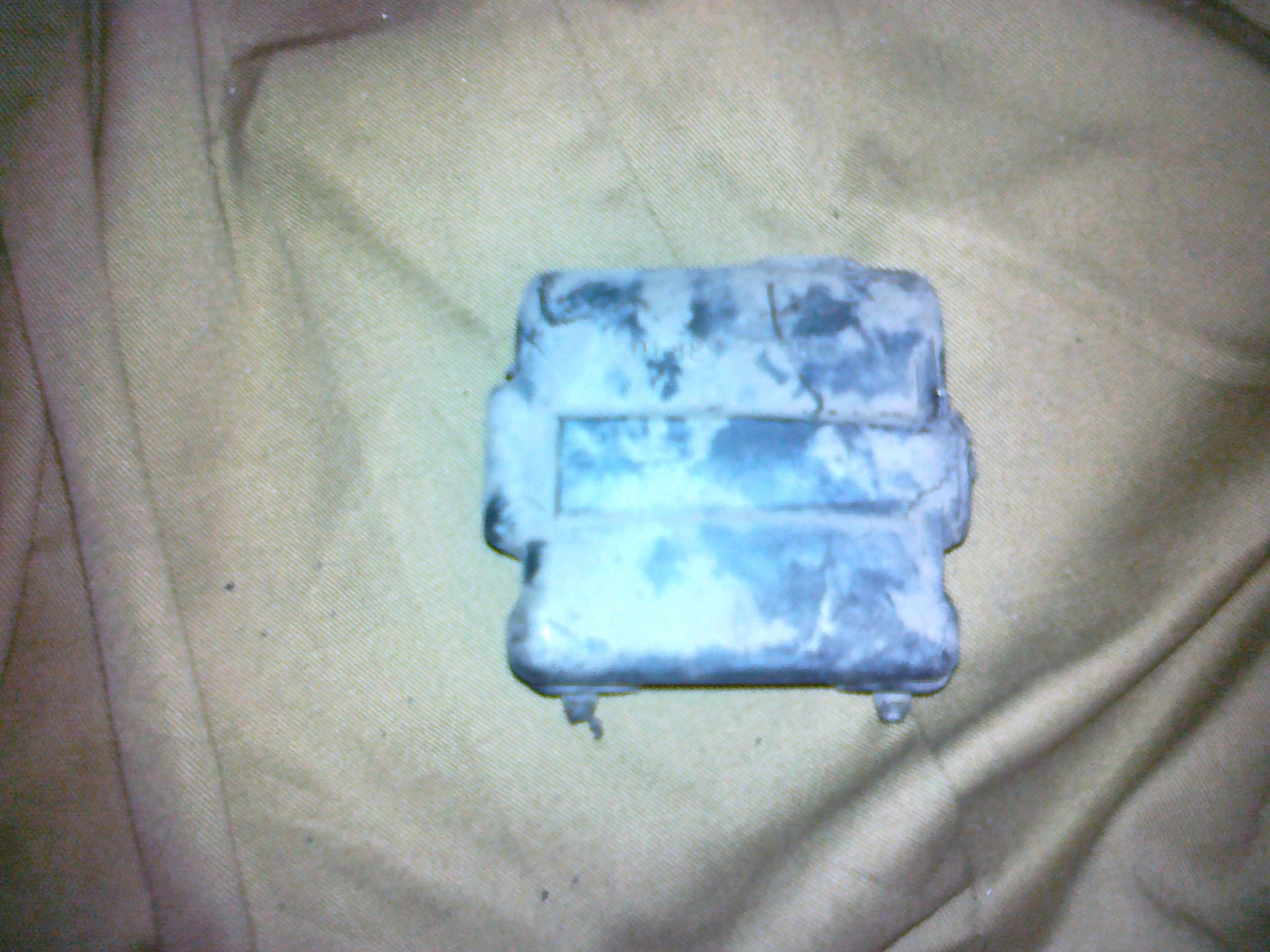

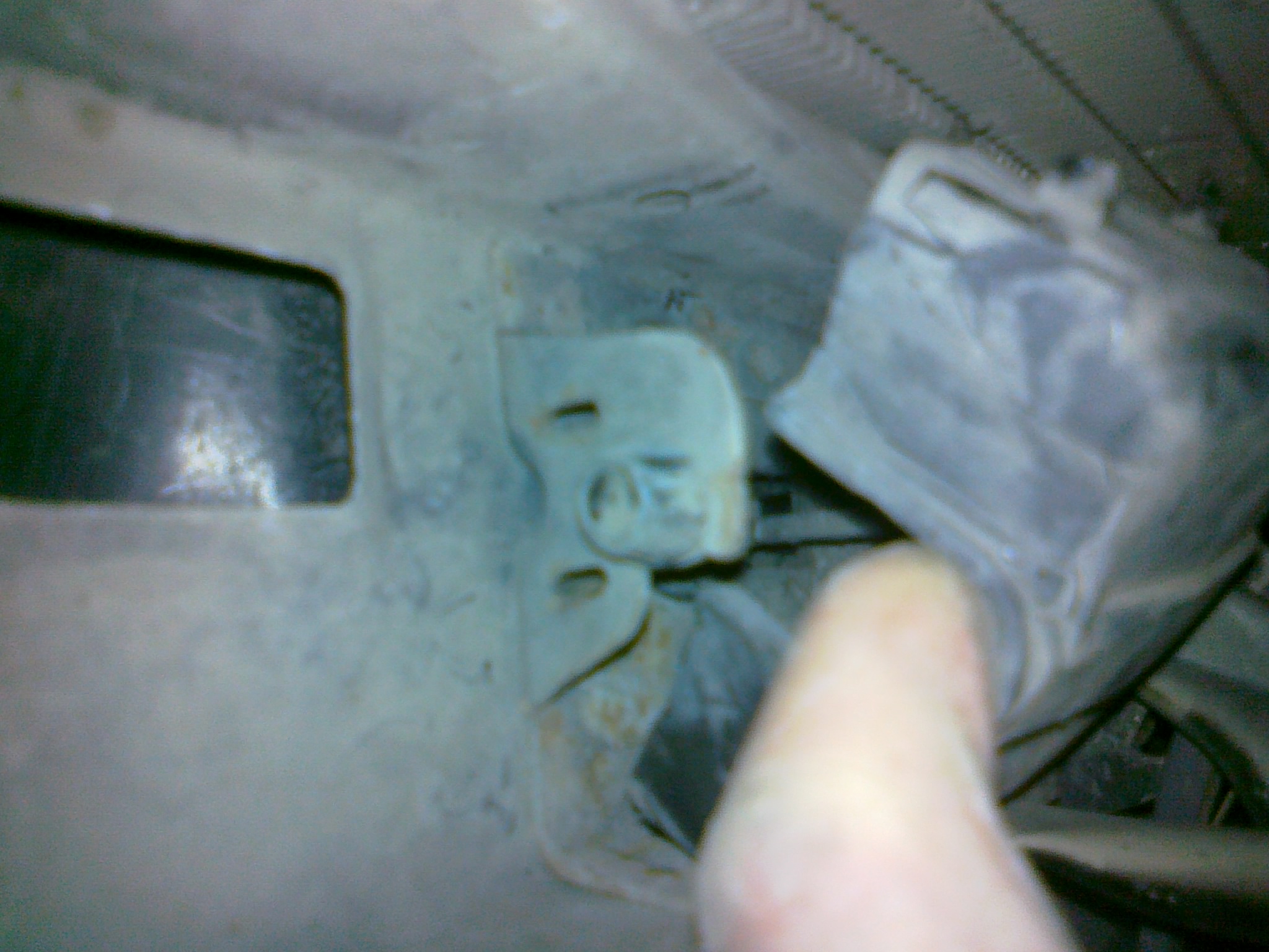

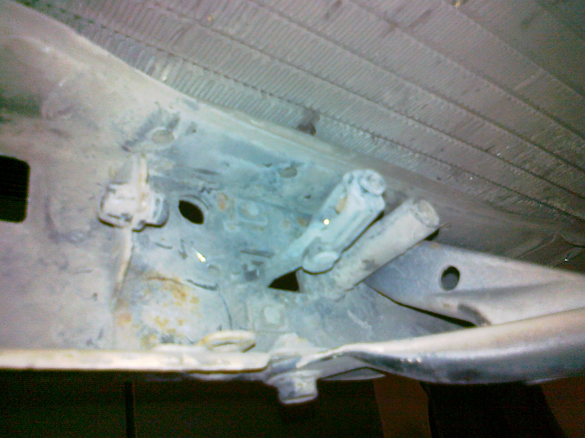

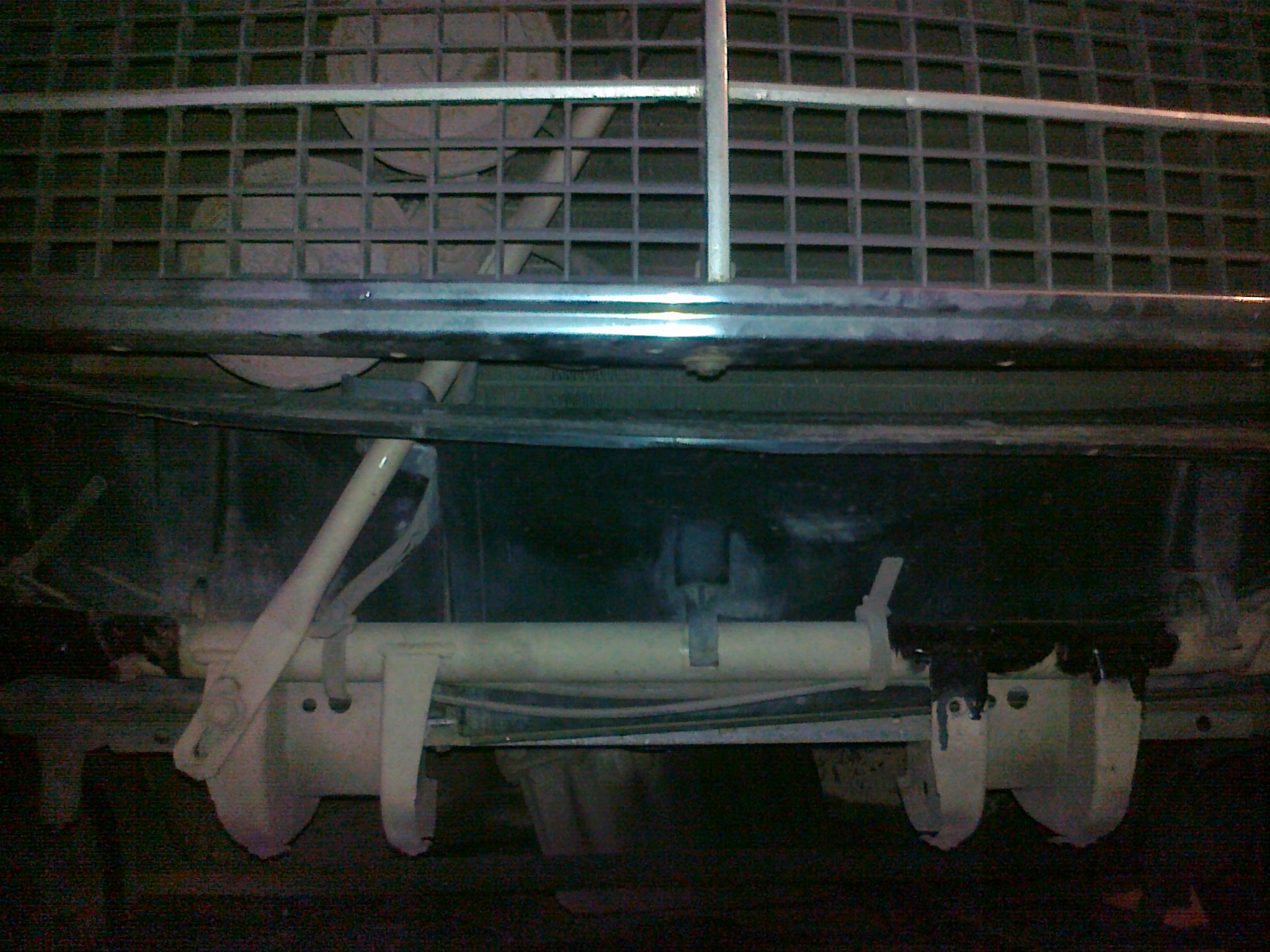

Сегодняшний вечер не заставил скучать..По привычке открываю капот и ...Лопнул тросик.Вообщем 2 часа с бубнами, ковыряний отверткой под решеткой, крючками,в итоге ничего.Ничего толкового с телефона не нашел,в итоге решился снять бампер,для начала..Отгинаем пластиковую защиту под радиатором и суем туда руку28082013081.jpg ...Отрываем пластиковую защиту крюка куда крепится трос28082013083.jpg 28082013084.jpg Вот и сам механизм (наглядно показываю чтоб знать за что дергать),просто дергаем пальчиком крючок и вуаля...У меня был праздник в этот момент))28082013086.jpg зато крюком пока пытался что то нащупат расцарапал все вокруг замка 28082013085.jpg

Не ставь обратно пластиковую хрень , закрывающюю замок капота и не будет танца с бубнами, открытие капота без тросика займет пару минут

Да хоть амбартный замок туда повесь, кому надо эалезут :rolleyes:
